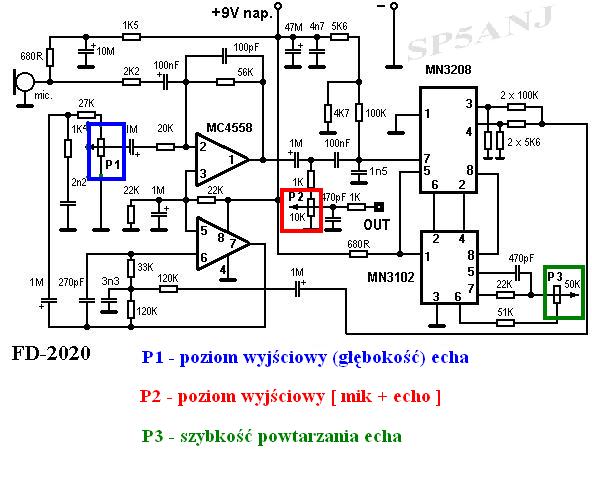

    Dostałem od kolegi do zrobienia rzekomo niesprawny mikrofon
    Mikrofon FD2020 ma obecnie na wyjściu napięcie przy normalnej rozmowie około 1V i przy krzyku około 3V. Tak mi wyszło na oscyloskopie.
    Jakie powinno być właściwe napięcie, skoro mikrofon jest zasilany baterią 9V? Mierzyłem rezystory i kondensatory i wszystko wydaje się być w porządku. Przycisk jak i potencjometr suwakowy reagują tylko że na wyjściu wydaje mi się że jest zbyt niskie napięcie ale może się mylę bo mikrofony to nie moja działka.
    Podobno problem polega na tym, że nic nie słychać. CB Radia nie mam.

    aksel_pl napisał:
    To jeszcze się upewnię że dobrze rozpoznałem urządzenie.
    FD-2020 na wyjściu nie ma napięcia tylko poziom sygnału i jest regulowany poprzez P2.
    Przy wejściu modulatora SSB czy AM na wejściu wzmacniacza mikrofonowego, poziom m.cz. powinien być w okolicy od 100mV do 300mV a będzie OK.
    FD2020 - Jakie napięcie wyjściowe mikrofonu przy zasilaniu 9V?
    Na pinie nr. 2 mam sygnał audio.
    Oczywiście pomiędzy :
    - pin 1 - masa GND
    - pin 2 - OUT MIK (dla dynamicznego wejścia)

    Popełniłem małą "gafę" z tym schematem. :cry:
    aksel_pl napisał:
    odnosnie napiecia mialem na mysli ze amplituda wychyla sie do tych wartosci.
    Ustaw potencjometrem tak abyś na wyjściu m.cz. z mikrofonu miał poziom pomiędzy 100mV a 300mV.
