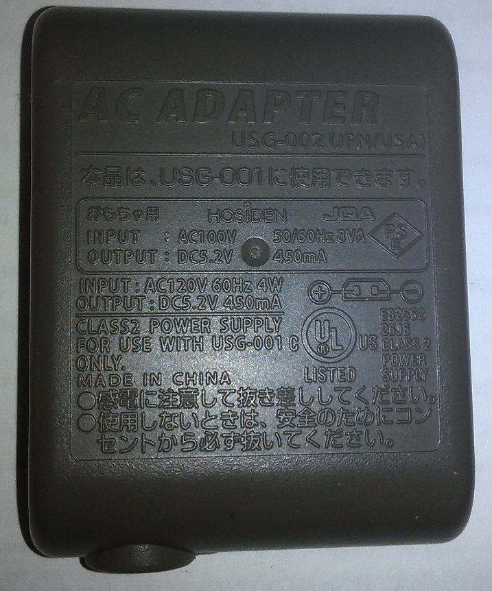

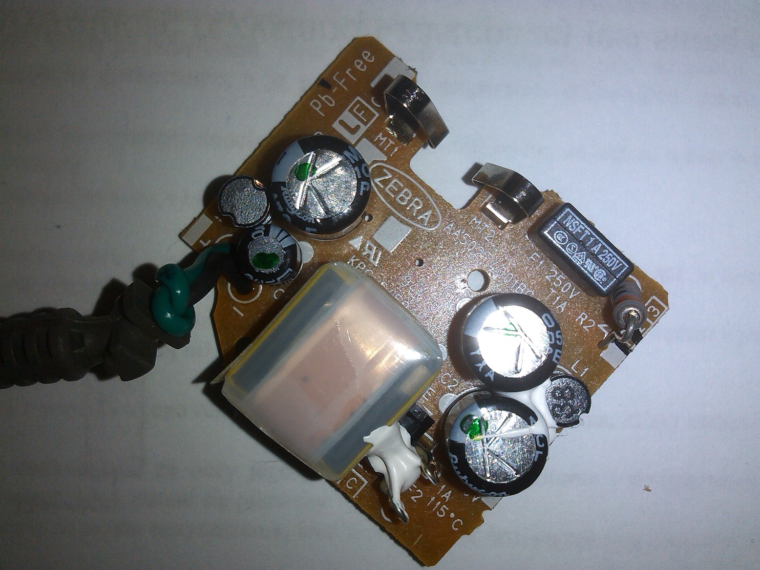

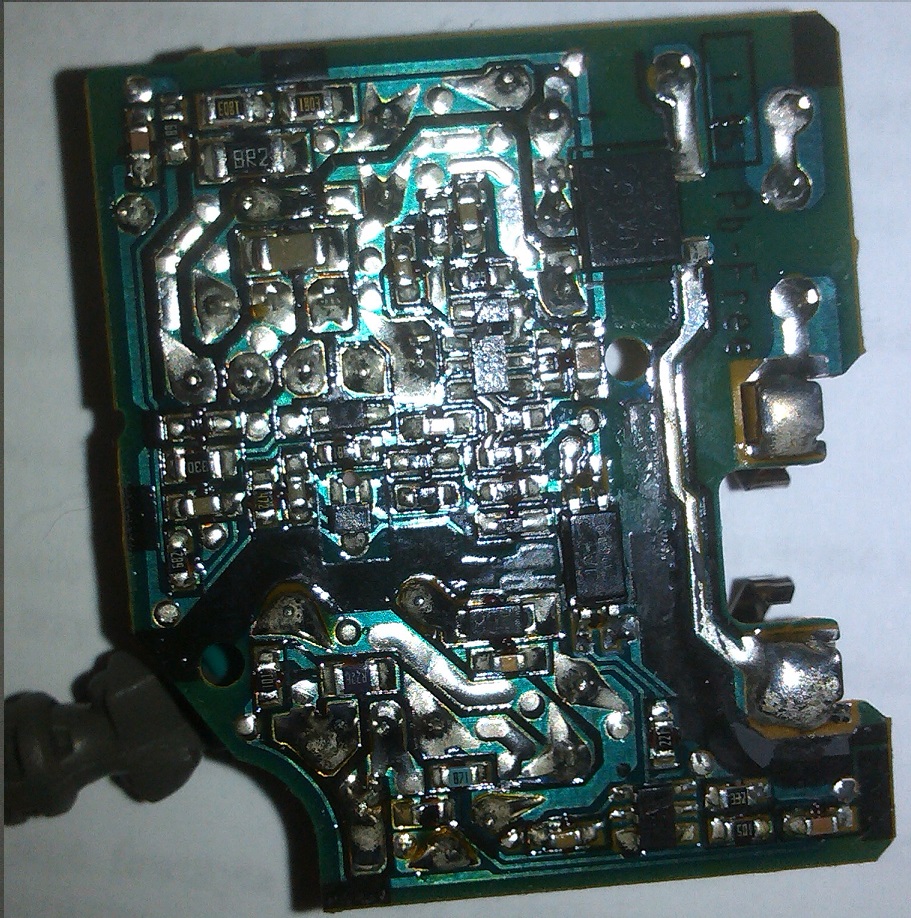

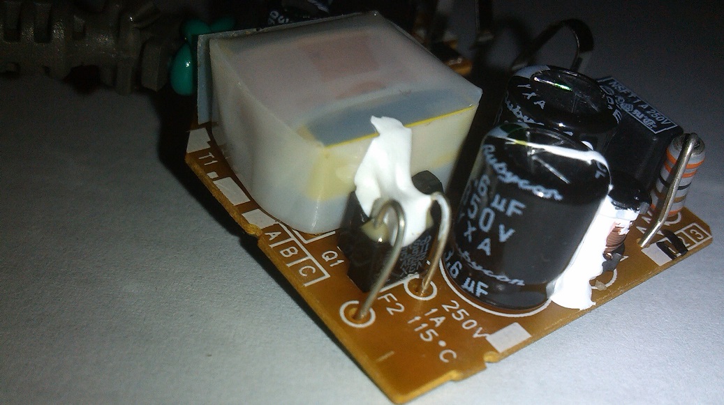

    Posiadam DSa lite z japońskim zasilaczem, pytanie jest takie czy jest możliwość taniej przeróbki go na 230V?
    Po rozebraniu go zobaczyłem że na wejściu jest najpierw zwłoczny 1A na 250V, rezystor 33om, oraz 2 kondensatory 3,6uF 350V i kolejny bezpiecznik 1A/250V tak jak to widać na zdjęciach
    nintendo ds lite - japoński zasilacz pytanie o przeróbkęnintendo ds lite - japoński zasilacz pytanie o przeróbkęnintendo ds lite - japoński zasilacz pytanie o przeróbkę
    no i "tabliczka"
    nie podłączałem go do sieci, z racji tej informacji o napięciu pracy 100V, tak więc pytanie czy jak podepnę to będzie działać? (w to akurat wątpię bo jak szukałem informacji to znalazłem temat gdzie ktoś zjarał taka właśnie ładowarkę podpinając pod 230) czy da się ją niskim kosztem zmodyfikować, czy zwyczajnie ciąć kabel i podłączać na usb?

    bearq
    Szkoda przerabiać, takie parametry ma pierwsza z brzegu ładowarka do telefonu za 15zł

    uniwersalne ładowarki do telefonu są na microusb, ale co tam, post nabity
    wiem że za podobną cenę kupię też podróbę ładowarki do DSa (a najprościej jak napisałem było by ciąć kabel i przylutować wtyk usb - skoro końcówkę już mam), ale pytanie było trochę inne, a wolałbym odpowiedź czemu szkoda przerabiać
