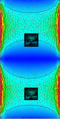

Zewnętrzne źródła ruchu (takie jak sygnały inercyjne, uderzenia, wibracje) są w stanie stymulować powstawanie rezonansów płytki drukowanej. W najgorszym scenariuszu, pojawiać się mogę w pomiarze wirtualne sygnały, które są artefaktami wynikłymi z rezonansów własnych PCB. Te błędne sygnały są szumem, maskującym interesujący nas sygnał. Jeśli chcemy uwzględnić rezonans naszego układu niezwykle istotne jest rozważenie umieszczenia sensora na PCB w taki sposób aby znajdował się on w optymalnym położeniu względem wibracji na PCB.
Poniższa ilustracja pokazuje dwa proponowane miejsca umieszczenia sensora na PCB. Dodatkowo zaprezentowano pierwszy mod rezonansowy płytki. Pierwszy obrazek pokazuje umiejscowienie sensora w środkowej części płytki (niebiesko zielony rejon). W tym miejscu kąt wibracji jest stłumiony w porównaniu do tego w pozycji zaznaczonej na rysunku wyżej. W tym umiejscowieniu sensor umieszczony jest na granicy pomiędzy dwoma rejonami, co powodować może iż nie będzie on znajdował się w równowadze.
Istnieje wiele technik pozwalających na stłumienie rezonansów PCB (usztywnianie płytki, tłumienie i izolacja wibracji w całym systemie etc), tak więc pełna analiza mechaniczna systemu powinna być przeprowadzona. Istnieje wiele algorytmów pozwalających na przeprowadzenie takich obliczeń i uzyskanie informacji o modach wibracji, ich częstotliwościach etc.
Symulacje rezonansów własnych PCB i położenia sensora na płytce. Sensor w niższym położeniu znajduje się w pozycji gdzie składowe rezonansowe są tłumione. Z kolei drugi sensor znajduje się w niezbalansowanym położeniu, co powoduje iż odczyty z niego zawierać będą większą liczbę niepoprawnych odczytów. Więcej informacji dostpne na stronie FEKO, ktre przeprowadziło symulacje, tutaj.
