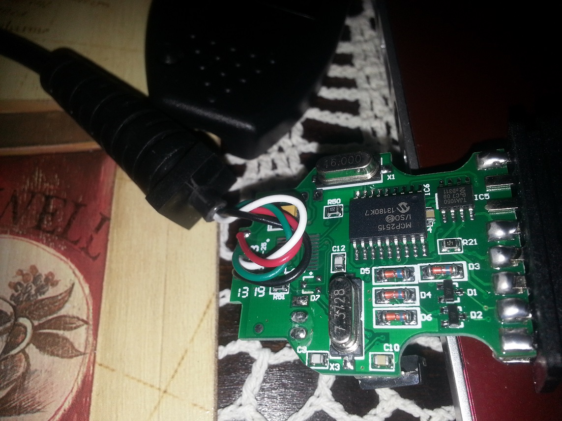

Podepnę się pod temat. Mam kabel 12.12 chinol. Z nie wiadomych przyczyn z pola zielonego zrobiło się czerwone. Sam program działa sterowniki OK, tylko są ograniczenia. Czy da się coś z tym zrobić, wgrać inny wsad (może byc starszy i angielski). Czy przez USB pójdzie ??
Dołączam zdjęcia w środku. Może ma ktoś jakiś poradnik krok po kroku i pliki.
Zmiana numerków z zielonych na czerwone dokonuje się po aktualizacji - wystarczy dostęp programu do internetu.
ATmega zasilana jest ze stabilizatora 5V. Musiałby być nieźle rozjechany akumulator by był spadek do 7V w instalacji.
Tak czy siak w obu przypadkach trzeba mieć nowy wsad do procka.
