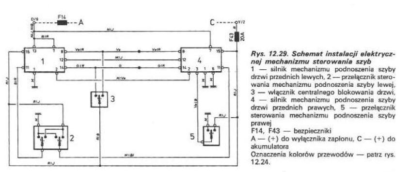

    Nie jestem elektronikiem, a moja wiedza w tym zakresie jest podstawowa, lecz zacząłem sam budować pewną instalacje w samochodzie (elektryczne szyby) i natrafiłem na pewien problem. Potrzebuje pewnego urządzenia, a nie wiem jak się nazywa, lecz jestem wręcz przekonany, że takowe gotowe urządzenie gdzieś idzie nabyć.
    Oto schemat :
    Golf III - Jakie urządzenie do instalacji elektrycznych szyb?
    Z góry dziękuje za diagnozę i możliwe podanie miejsca do zakupienia.

    Jak możesz daj cały schemat , tu masz oryginał .

    Potrzebuje tylko nazwanie urządzenia który zmienia + z - zaleznie do jakiego pinu dostanie prąd.. Nie wiem to może np. Jakiś przekaźnik

    Najlepiej to zapytaj atora tego "schematu" co za "sytłacja" skłoniła go do nabazgrania tego tak a nie inaczej.

    Może to być przekaźnik , albo przełącznik , tego nie wiedzą najstarsi górale .
    Napędy do szyb masz oryginalne , czy też zbudowałeś ?
