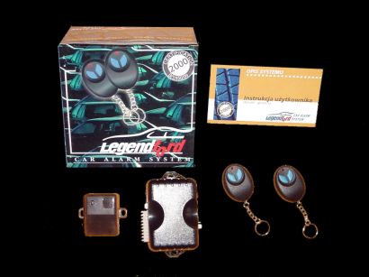

    Witam Mam alarm Legenford 100 (prosty model dwa minusy na centralny zamek do sterowania centralka i czujnik uderzeniowy w komplecie).
    Dzialal bez zarzutow ale teraz zapalila sie dioda na stale.
    Piloty dzialaja (dokladnie jeden bo drugi jest dokupiony)
    centralny dziala ale nie ma alarmu mimo tego ze wszystko jest poprawnie podlaczone i sprawdzone.
    Dziala tak jagby w trybie serwisowym... niewiem
    1.Czy jest jakis sposob na przywrocenie "normalnego" stanu?
    2.Jak wkodowac drugiego pilota
    Dzieki

    Z tego co piszesz to jest stan serwisowy
    Wejdz do auta włącz zapłon przyciśnij i przytrzymaj przycisk ten blizej łańcuszka na ok 5s cos tam piknie i dioda zgasnie
    Wkodowanie pilota
    Włącz stacyjke nadus przycisk RESET z alarmu aż zapala sie kierunki /lub postój zalezy od montażu/ w tym czasie jak sie będą świecić na stałe naduś górny przycisk pilota piknie kierunki zgasna na chwilę. Zaleca się powturne wkodowanie oryginalnego pilota

    Zastosowalem sie do wskazowek ale zadnego odzewu ze strony legendforda.
    Chcac wyeliminowac mozliwosc bledu w instalacji wycialem go z auta i lezy na stole ale oznaki te same.
    Jeszcze jedno po zalaczeniu stacyjki dioda gasnie po ok 10sek.
    Dzieki
