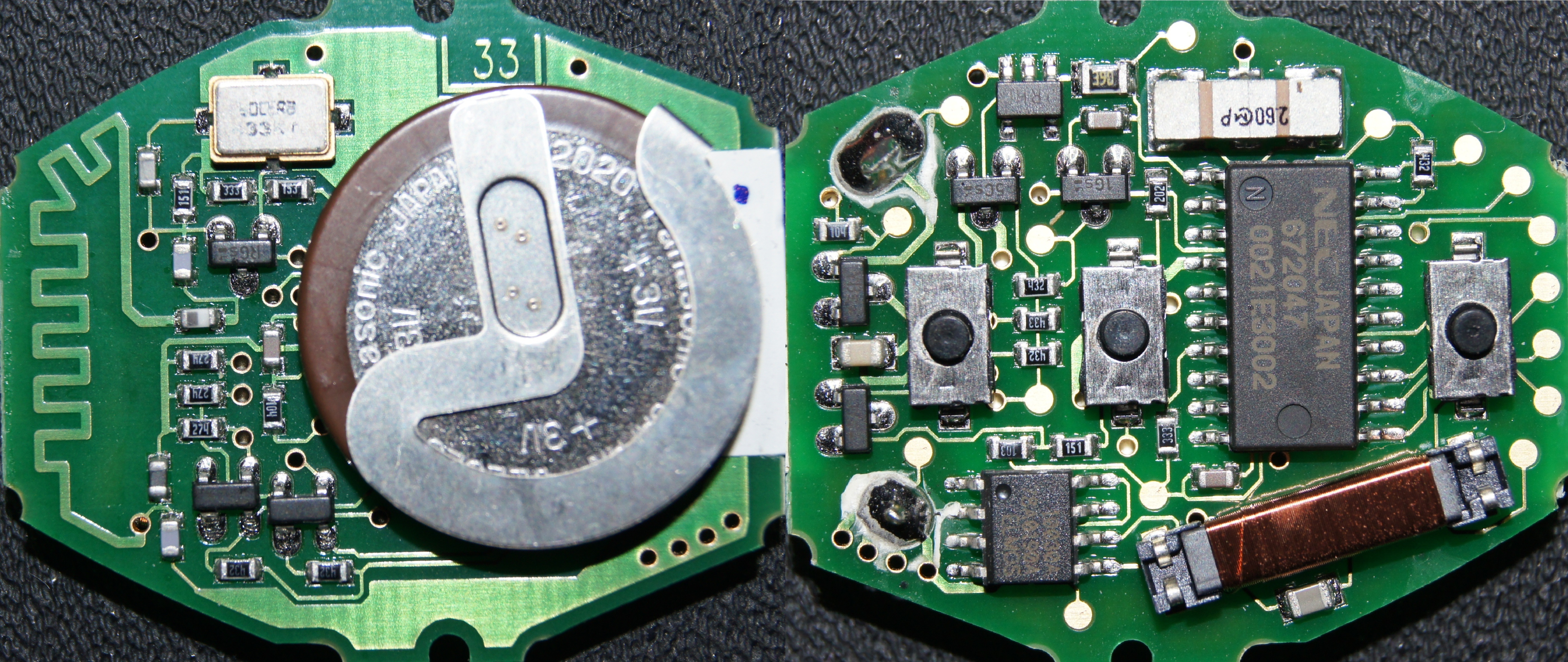

    Mam zepsuty kluczyk, brakuje elementów zaznaczonych na czerwono.
    Znajomy ma taki sam kluczyk, odlutowaliśmy elementy do pomiaru aby zakupić do mojego nowe.
    Brakujące elementy w pilocie BMW 433MHz - identyfikacja i wartości
    A tu zonk każdy pomiar nie daje wyniku.
    Jedynie element numer 3 udało się namierzyć, to rezystor 0,5Ω
    Pomiar był wykonywany miernikami brymen bm811s i VA505B.
    Pomożecie w sprecyzowaniu co to za elementy i jakiej wartości?

    Te dwa pozostałe elementy wyglądają na kondensatory.
    Próbowaliście mierzyć pojemność?

    Mierzyłem pojemność i rezystancję, oba mierniki nie reagują

    To jest dławik nie rezystor , pozostałe elementy to kondensatory o pojemnościach rzędu pojedynczych pikofaradów. Miernikiem ciężko będzie zmierzyć.

    Obok kondensatora nr 4 ten czarny to też dławik?
    Ma rezystancję 0,45Ω

    Nie wiem co jest po drugiej stronie kluczyka, ale analizując układ generatora będzie to dławik.

    elektronika z dwóch stron
    Dławik 0,5Ω 120nH; 50mA 0603 będzie odpowiedni?
    0,45Ω nie mogę takiego znaleźć w wielkości 0603, czy można go zastąpić 0,5?
    Kupując kondensatory jakie najlepiej 1,2,5,8 a może 10pF?

    Co jest napisane na elemencie(rezonatorze) nad tranzystorem BFR182(RGs)?

    kyocera 433,92MHz
    Powinien zdać egzamin. Reszta elementów 1- 3,3pF;2-1,5pF;4 -6,8pF. Co się stało z oryginalnymi, grzebał ktoś? Masz jakąś sondę w.cz. do pomiarów?
