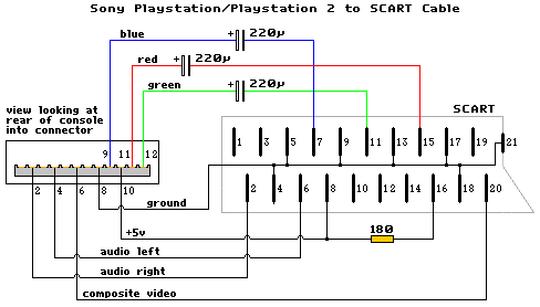

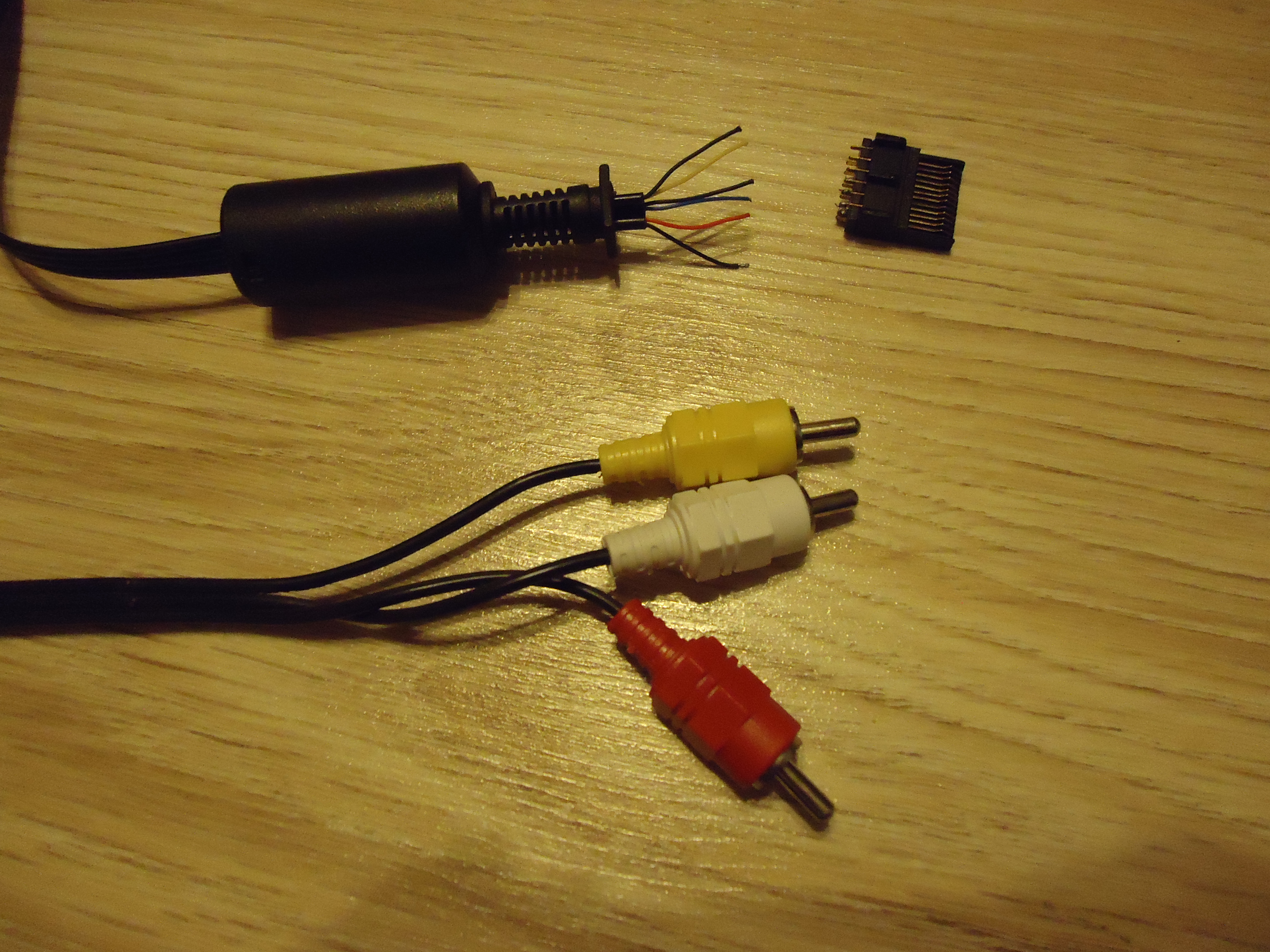

    Witam, potrzebuje pomocy, nigdzie nie moge znalesc rysunku/ schematu jak polutowac uszkodzony przewód av multi out do psa 2
    Jak polutować przewód AV Multi Out do PS2? Schemat i przeróbka na Euro
    Jak polaczyc kabelki? :D
    Aha i czy mam mozliwosc przerobienia tego 3rca na euro bez uzywania przejsciowki? Jesli tak, to jak to zrobic?

    Ten schemat wszystko wyjaśnia:
    Według kolorów złącz RCA prawdopodobnie będzie tak:
    red -> red
    white -> blue
    yellow -> green

    ok, a jak przylutować ten co się wpina do konsoli (av multi out), czyli ten, który na zdjęciu jest oderwany. Jest 12 pinów, które w żaden sposób nie są opisane.
