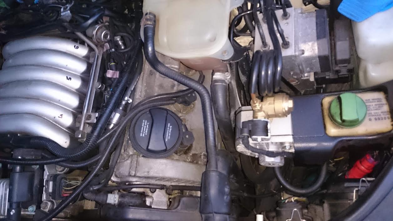

  • #17 14144334
    gieras1988
    nie miałem warunków do zmiany silnika
    oddałem więc do warsztatu, nie stałem również nad mechanikiem także naprawdę nie wiem szczegółowo wszystkiego, ew. jak o coś zapytam to powie, ale o to jeszcze nei pytałem po prostu
    mam tylko nadzieję że jeśli to przekładał to wiedział na co spojrzeć :/
    to może inaczej
    na tej fotce jest mój stary ATQ(mam tylko te fotki), nie widać dokładnie, ale widać ze coś jest z kablami WN bo są bardzo dziwnie popodpinane
    Pytanie czy na innej konfiguracji kabli może działać a na poprawnej nie ?
    Czy przypadkiem gazownik ''podłączając'' się do wiązek silnika nie mógł czegoś popieprzyć ? na innym forum jeden z kolegów napisał mi taki post :
    "posprawdzaj kable i wtyczki 3 pinowe wiszace na scianie grodziowej bo wiem ze da sie podlaczyc je zamiennie,wiazka silnika nie byla cieta lutowana (np.kostki do gazu)?"
    Z załączonych zdjęć wynika że kable ida z cewki:
    układ tłoków
    3---6
    2---5
    1---4
    powinno być wg cewki:
    5--4--6
    3--2--1
    na zdjęciu jest tak (prawdopodobnie):
    4--3--6
    1--5--2
  • #18 14146308
    gieras1988
    Żadna kombinacja podlaczenia kabli nie działa
    Umowilem się z mechanikiem i w sobotę cala wiazka będzie przepatrzona i podłączona od nowa

    Strumien swiadomosci swia
    Kolego prosta sprawa odpięcie wtyczki wtryskiwacza generuje błąd i już wiesz która wtyczka do czego.
    Poza tym widze tu jakąś kpine, to co się dzieje od 1,5 miesiąca i silnik nawet nie pali.
    Przecież układ kabli WN będzie taki sam jak w starym więc co najwyżej było by 6 iskier ale w nie właściwych dziurach.
    Wpięcie wtryskiwaczy jest bez znaczenia, jak byś nie podłączył to zapali.
    Jak wyciągniesz swiece i zepniesz je razm drutem to powinna być iskra na 2 swiecach jednocześnie.

  • #27 14207263
    gieras1988
    Koledzy jest przełom :)
    Silnik odpala, samochód jeździ, skrzynia działa :)
    pierwsza sprawa, rozrząd był przestawiony o 2 zęby, nie wiem jak mi to zrobili, ehh
    kable WN całkiem inaczej niż byćpowinno wg cewki na której jest opisane, mam teraz tak:
    3 6
    2 5
    1 4
    4--5--6
    2--3--1
    a powino być:
    5--4--6
    3--2--1
    No i udało się przeprowadzić adaptację przepustnicy przez komputer.
