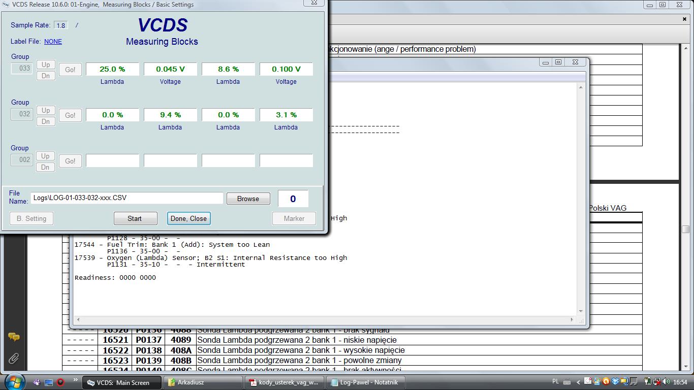

  • #14 14044137
    anielski123
    Witam po diagnostyce:
    a więc:
    16514 - Oxygen (Lambda) Sensor B1 S1: Malfunction in Circuit
    P0130 - 35-10 - - - Intermittent
    17521 - Oxygen (Lambda) Sensor; B1 S1: Internal Resistance too High
    P1113 - 35-00 - -
    17536 - Fuel Trim; Bank 1 (Mult): System too Lean
    P1128 - 35-00 - -
    17544 - Fuel Trim: Bank 1 (Add): System too Lean
    P1136 - 35-00 - -
    17539 - Oxygen (Lambda) Sensor; B2 S1: Internal Resistance too High
    P1131 - 35-10 - - - Intermittent
    Readiness: 0000 0000
    Jakie sondy lambda do Audi A6 V6 1999 ARJ 165 KM? Szukam dedykowanych z wtyczkami

    Są to zamienniki,(taniochy)które na początku działały...
  • #18 14046207
    andrzej20001
    Załóż Boscha ,NTK i potem działaj.

    anielski123
    Założyłem więc tego Boscha 0258003759.Błędów brak. Pojeżdżę z miesiąc i ponownie sprawdzę,czy jakieś " kwiatki" się nie pojawiły.

    fuelinyourblood
    Poziom 35  
    Sprawdz rezystancje grzałki, na białych przewodach na wtyczce. Powinno byc 15 Ω. I czy nie ma przebicia do masy?
    Napiecie w gniezdzie, Na pracujacym silniku 12 V. Sygnał sondy na pracujacym, ciepłym silniku. Jaka jest reakcja na nagłe przyspieszanie?
    Zrób analize spalin. Masz błąd w pamiecie odnosnie mieszanki ubogiej.
