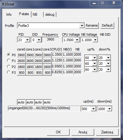

    Proste jak drut!
    Pobierasz software stąd: sites.google.com/site/k10stat - tylko najnowszą wersję.
    Jeśli chcesz, aby z Win 7 uruchamiał się, to poczytaj tu: k10stat-tutorial W każdym razie interesuje Cię Harmonogram zadań.
    IMHO najlepiej ustawić: 1: Control clock of each core.
    Jeśli ustawisz:
    2: Control clock of all cores together (Criterion is most loaded core) - będzie zauważalnie, lecz nieznacznie wydajniejszy, ale pobierze więcej energii.
    Jak mocno możesz zejść z napięciami i częstotliwością, to już sam musisz sobie dobrać. Ale 0,8V to już ostateczna granica i zacznij od 0,9V.
    Przy okazji możesz przekonać się, jak skopane są sterowniki od AMD. Np. zmieniając najniższą częstotliwość wpływasz na transfer z dysków. Zmieniając którąś z pośrednich zmieniasz wynik w Cinebench :lol:
    Można jeszcze: odłączyć zbędne wentylatory, albo użyć sterowalnych poprzez własny czujnik temp. lub pwm (pociągnąć pwm od wentylatora cpu). Użyć dysków 2,5 cala lub/i SSD - ale to już wymaga inwestycji.

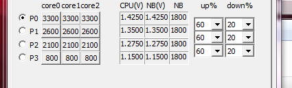

    Jak zmniejszyć pobór mocy AMD Athlon X3/Phenom X4 B55 przy pracy 24/7?

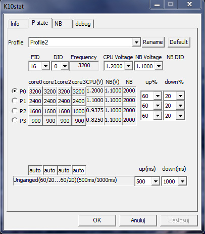

    takie mam wartości napięcia bez przestawiania i myślę, że zejście do 0,9V będzie dla tego procesora zbyt dużym szokiem. Na razie spróbuję po ćwierć volta w dół kilka razy.
    max co udalo mi się zejść to 1,2V przy P0 i 1,0V przy p3, poniżej restart komputera, ale co ciekawe HWiNfo widzi wtedy już procesor jako AMD Athlon II X3 455, którym jest w istocie, a nie jako 4rdzeniowego Phenoma II, teraz popróbuję jak to pracuje temperaturowo i czy uda się odłączyć wentylator, póki co po kilku minutach mam 33 stopnia na CPU, więc zimniuteńko i raczej wyjdzie. Ustawiłem też testowo na usypianie dysków po 3 min, zobaczymy co to da.

    Zacznij obniżanie napięć od poziomu P3 - powinno pójść bez problemu na 0,85V. P0 z 1,2V to bardzo dobry wynik!
    Mała pomoc z mojej strony. Dla Phenom II x2 555 odblokowanego do x4 B55 (955):
    (do wartości z obrazka trzeba dodać około 0.05V, bo takie miałem przekłamanie)

    na p3 czasami p2 wskoczy przy tym działaniu przy którym ma mieć obniżoną moc, czyli na autoklikerze, ale jednak po kilku minutach i tak blue screen i się zresetował, więc nie jest to ustawienie stabilne, spróbuję p0 podnieść a obniżyć p3 i zobaczymy efekty.
    EDIT
    Poniżej 1V na p3 z miejsca wywala system....
    EDIT 2 póki co na 1,25V na p0 i 1V na p3 działa bez zarzutu i z wentylem na 50% mocy zimniuteńkie 35 stopni, zobaczymy jak się sprawi przez noc
    EDIT 3 wytrzymało jakieś 15-20 min... jutro dalej się będę bawił...
    P.S. może wywalać bo za bardzo przechłodzony czy wręcz przeciwnie, na za niskim napięciu będzie się grzać??
    P.P.S. nie mam jak na obrazku opcji ustawiania innych wartości dla CPU Voltage i NB Voltage, zmieniam tylko NB i się zmieniają oba parametry, freq też nie wpiszę.
