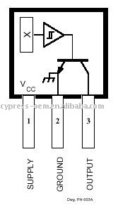

    Witam, buduje obrotomierz oparty o czujnik hala,
    Proszę o sprawdzenie programu do tego schematu.
    I o wszelkie wskazówki co można by było zmienić.
    Mam jeszcze pytanie jak w programie bascom ustawić up żeby chodził na zewnętrznym kwarcu 8Mhz?

    Jordan97
    Użyłem w schemacie 90S2313 ponieważ w eagle nie znalazłem attiny2313 tylko jest 90S2313 który ma takie samo rozmieszczenie pinów. Wiec układ został stworzony z myślą o attiny2313.
    Czujnik hala który zamierzam użyć to ugn3140.

    Bez wdawania się w większe szczegóły jest szansa, że obrotomierz będzie działał lecz jego wskazania mogą różnić się od rzeczywistości. Powodem jest instrukcja Wait 1 "odmierzająca" czas pomiaru. Porzuć ten pomysł na rzecz odmierzania czasu pomiaru za pomocą drugiego timera. W Tince jeden timer jest 8 bitowy, a drugi 16 bitowy. Oszacuj potrzeby przydzielenia konkretnego timera do konkretnego działania. Poza tym mamy 2 rodzaje pomiaru prędkości obrotowej. Jeden poprzez zliczanie ilości obrotów w jednostce czasu, a drugi poprzez pomiar czasu obrotu. Pierwszy stosujemy przy dużych prędkościach, a drugi przy małych. Przykładowo szybkościomierze rowerowe dają odczyt już po drugim impulsie bo mierzą czas trwania obrotu koła. Jeśli rozbudujesz program to możesz zaimplementować oba sposoby pomiaru tak aby wielkość ostatniego pomiaru decydowała o sposobie następnego pomiaru.
    P. S. Źródło taktowania uC wybiera się ustawiając odpowiednio fusebity. W AVR'ach nie robi się tego programowo.
