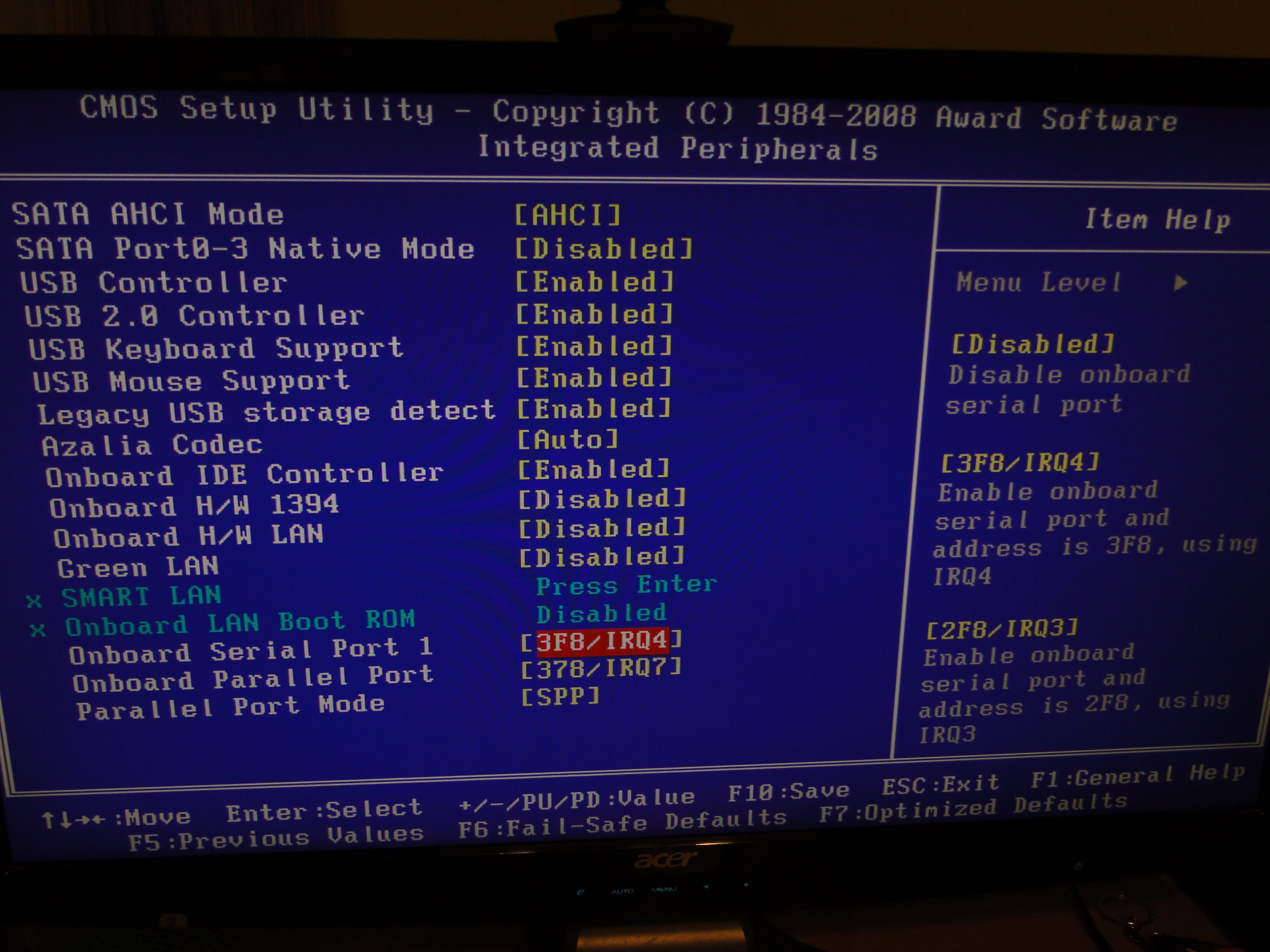

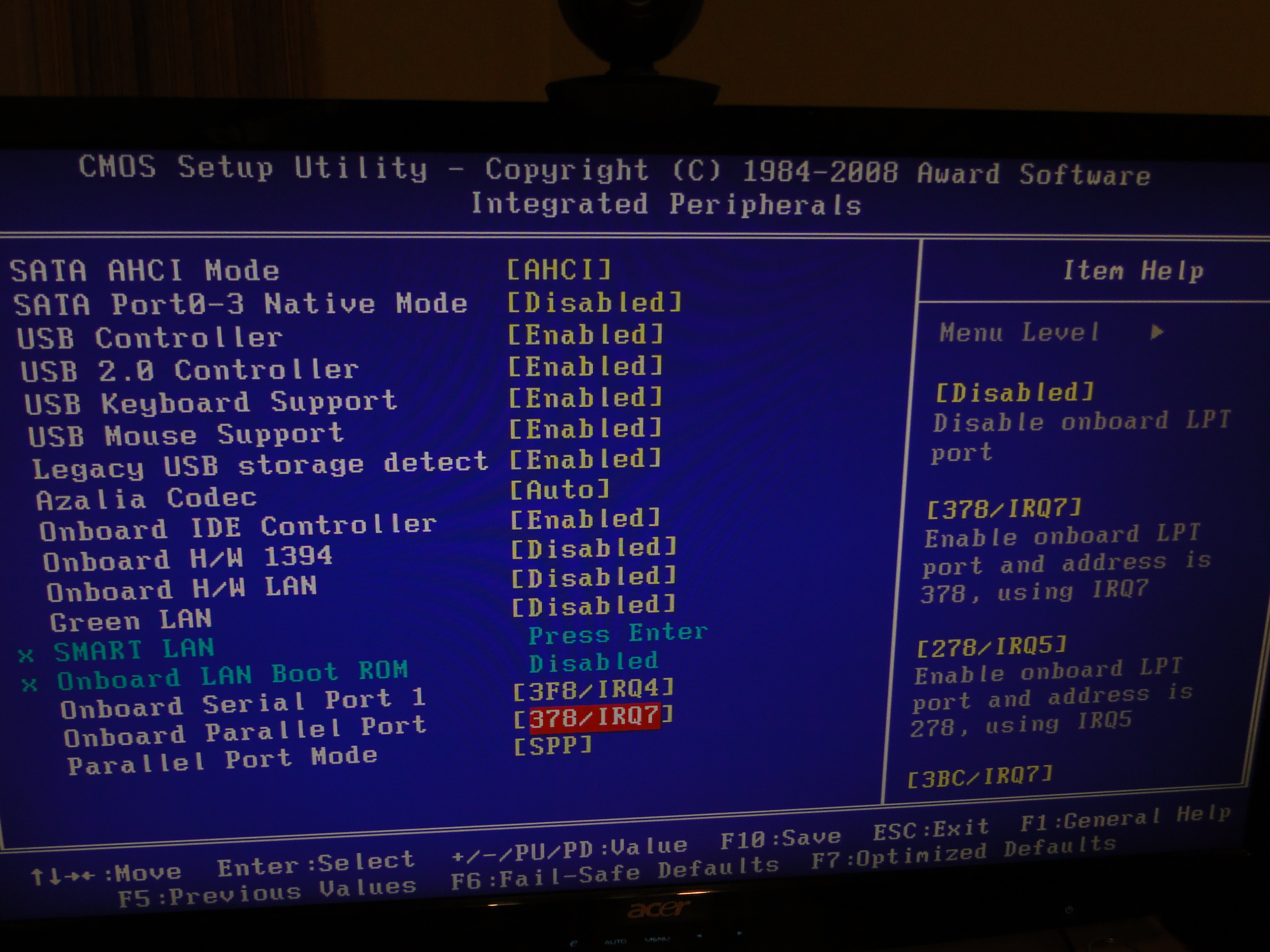

    Jedyne co wiem na temat tych IRQ, to jest że Realtek Audio uległ uszkodzeniu przy testowaniu Biosu w wersji beta, a Karta LAN Realtek padła podczas burzy.
    To co dało się zobaczyć dodałem w zdjęciach.
    Może nic nie da się zrobić, zresztą nie wiem, bo pod tym względem jestem ciemna masa...

    To nie tu...
    Cytat ze strony http://www.musicinfo.pl/optymalizacja-kompute...o-audio---przerwania-irq-vista-xp,1005,a.html
    Wykonaj następujące kroki, aby wyświetlić zasoby IRQ twojego systemu
    XP:
    1. Kliknij Start a następnie Uruchom
    2. W polu wpisz: msinfo32
    3. Kliknij OK, aby otworzyć okno Informacji o systemie
    4. Następnie rozwiń Zasoby sprzętowe i kliknij Przerwania
    Vista:
    1. Wybierz Start (Windows) + R aby otworzyć okno Uruchom
    3. kliknij OK aby otworzyć okno Informacji o systemie

    Dzięki za pomoc, zrobiłem według instrukcji i już daję wynik ;)
    Raport Informacji o systemie został zapisany w: 10/16/14 15:02:19
    Nazwa systemu: XANTOR-PC
    [Przerwania]
    Zasób Urządzenie Stan
    IRQ 4294967294 AMD Radeon HD 6670 OK
    IRQ 16 Uniwersalny kontroler hosta USB Intel(R) ICH10 Family - 3A37 OK
    IRQ 16 Port główny PCI Express mikroukładu Intel(R) 4 Series - 2E21 OK
    IRQ 16 TP-LINK 150Mbps Wireless N Adapter #2 OK
    IRQ 16 Port główny 1 PCI Express rodziny Intel(R) ICH10 - 3A40 OK
    IRQ 17 Kontroler zgodny ze standardem High Definition Audio OK
    IRQ 21 Uniwersalny kontroler hosta USB Intel(R) ICH10 Family - 3A38 OK
    IRQ 0 Czasomierz zdarzeniowy wysokiej precyzji OK
    IRQ 8 Czasomierz zdarzeniowy wysokiej precyzji OK
    IRQ 18 SB X-Fi Xtreme Audio OK
    IRQ 18 Uniwersalny kontroler hosta USB Intel(R) ICH10 Family - 3A39 OK
    IRQ 18 Rozszerzony kontroler hosta USB Intel(R) ICH10 Family - 3A3C OK
    IRQ 18 Uniwersalny kontroler hosta USB Intel(R) ICH10 Family - 3A36 OK
