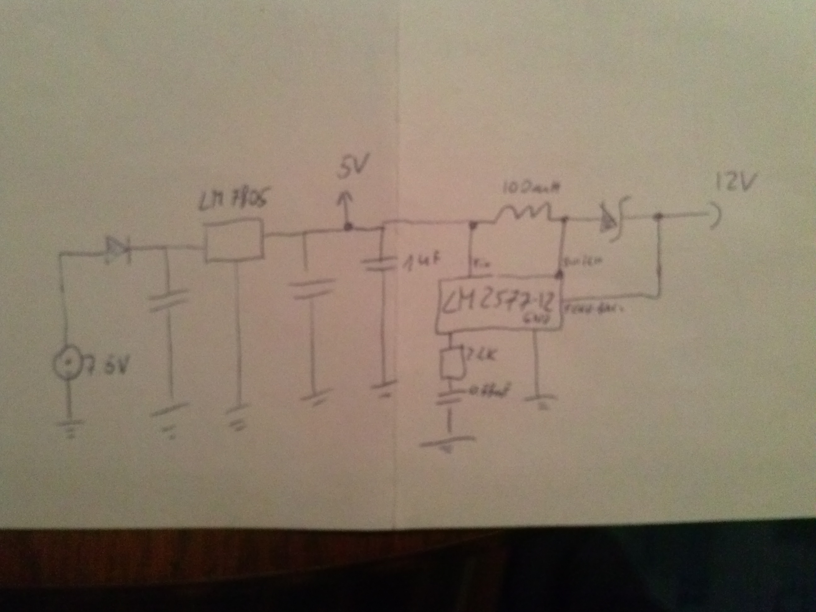

    Witam. Dostałem zadanie stworzenia idealnego programatora czasowego przy użyciu dowolnego mikrokontrolera, który pozwala na ustalenie przez klawiaturę wyjście 0-10DC. Wstępnie zdecydowałem się na kontroler ATMEGA16. Ponad to jako urządzenia peryferyjne mam zamiar użyć wyświetlacz 4x16, klawiaturę składającą się z 4 przycisków oraz zegar czasu rzeczywistego (układ PCF8583).
    Chcę, aby układ (nie licząc oczywiście PCF8583, który będzie zasilany bateryjnie) był zasilany z sieci, poprzez adapter. Prowadzący proponował mi, aby miał on na wyjściu około 7.5 V, a następnie poprzez stabilizator uzyskać 5 V, a następnie poprzez drugi stabilizator 12 V. Nie bardzo rozumiem dlaczego nie można użyć adaptera z wyjściem 12 V i podać go bezpośrednio na tranzystor, oraz poprzez stabilizator uzyskać 5 V, w celu zasilenia kontrolera oraz wyświetlacza.
    Tu daje układ zasilania dla adaptera 12 V i 7.5 V.

    Co będzie obciążeniem wyjścia 0-10 V? Jakiej wydajności prądowej potrzebujesz?
