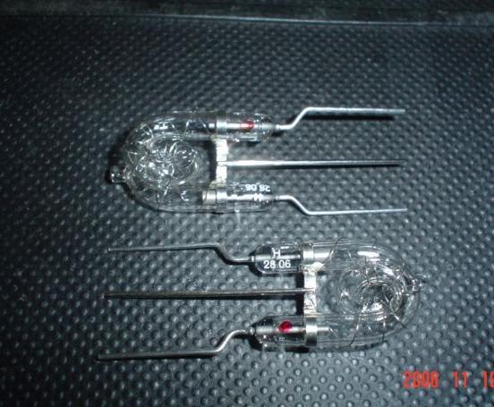

Nie, dziękuję Przekieruj mnie tamrobokop napisał:Zbadać napięcie zasilające z przetwornicy, ma być w okolicach 600V, potem działanie układu wyzwalania, czy układ tyrystorowy generuje impulsy na elektrodę zaplonową.
Teodor85 napisał:
A po chłopsku sprawdzić czy "lampa" ma zasilanie, jeżeli tak to przełożyć palnik z drugiej albo do drugiej lampy.
pepe150 napisał:Skąd masz te rewelacje? To lampa wyładowcza, nie półprzewodnikowa - polaryzacja nie ma najmniejszego znaczenia. Sprawdzone własnoręcznie.
Tak jest najprościej. Tylko pamiętaj o zachowaniu polaryzacji.
Producent Elektra - w lampach stroboskopowych ogranicza napięcie do ok. 300V.
