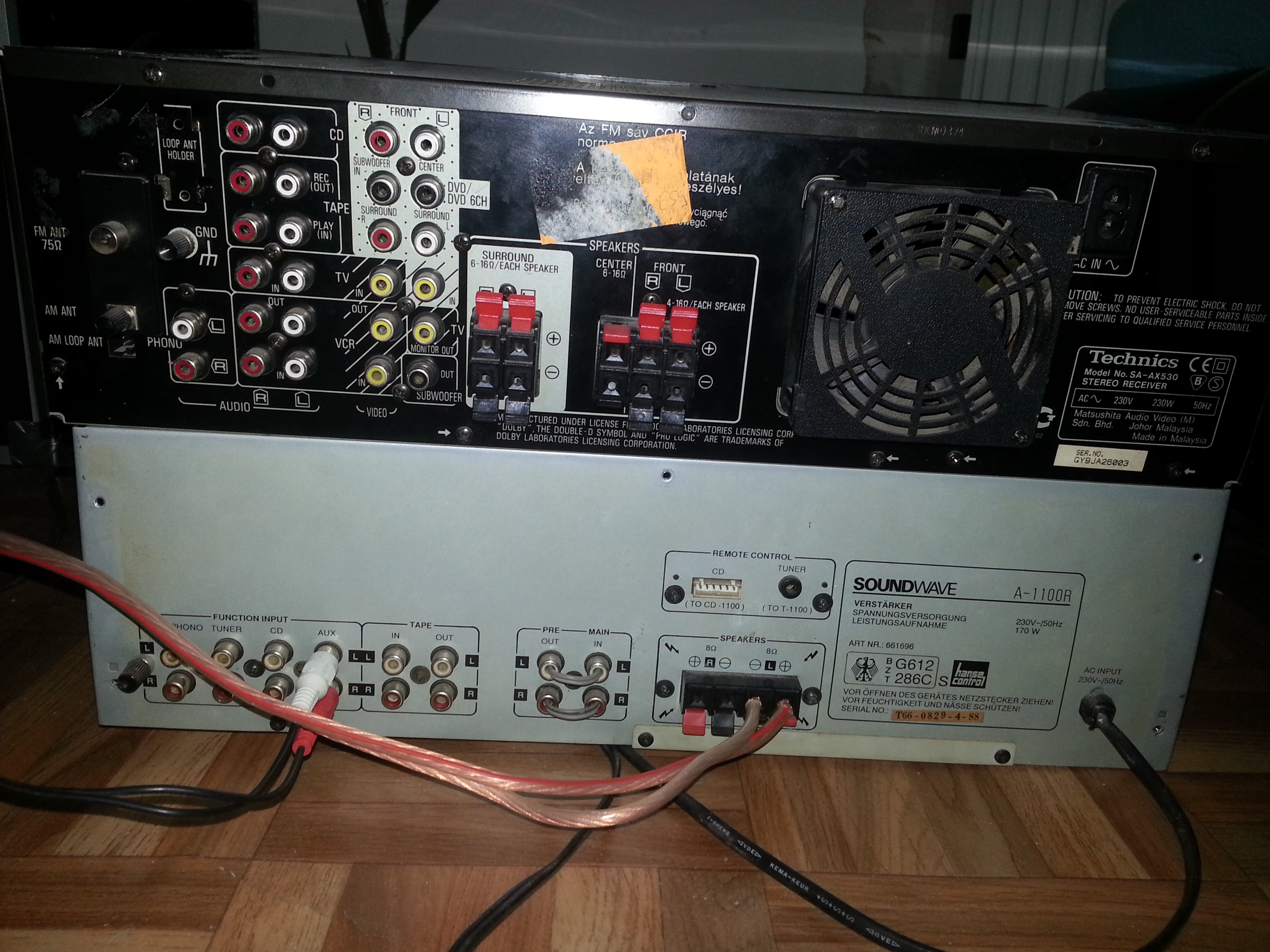

    jak połączyć dwa wzmacniacze np: by jeden z nich zasilal subwoofer pasywny a drugi satelitki i front? Nie chcial bym czegoś popalić.

    W Technics - wyjście Out Subwoofer podłącz do wejścia CD lub AUX w Soundwave przewodem CINCH lub dwójnikiem CINCH. Subwoofer podłącz do gniazd głośnikowych Soundwave. W tym wzmacniaczu wybierasz pilotem czy z panelu przedniego wejście do którego podłączyłeś sygnał z Technics.
    Zakładam, że oporność tego subwoofera jest dopasowana - czyli ma minimum 8 om.

    Napisze jak bede w domu po 7.00. Specyfikacje glosnikow
    A więc:
    Subwoofer - JBL 1000w GT4-12 series ?? om ?? Nie jest napisane ile.
    Front 2x Canton Mx - 8om
    Tył 3x magnat 4-8om

    Wg danych:
    JBL 1000W GT4-12 -
    Impedancja - 4 om
    Moc ciągła - 250W
    Moc szczytowa - 1000W
    Biorąc pod uwagę, to napisałem, nie sądzę, aby podłączenie tego subwoofera tylko pod Technics było możliwe - pod przednie głośniki.
    Wypadkowa impedancja wyniesie ok. 2.6 om (subwoofer i przednie kolumny), co jest poniżej minimalnej wartości dopuszczalnej do podłączenia pod te wyjścia.
    Również z faktu, że subwoofer ma tylko 4 om impedancji, niemożliwe jest również jego bezpośrednie podłączenie do wzmacniacza Soundwave. Minimalna impedancja głośników które można podłączyć do niego wynosi 8 om. Uszkodziłby się on łatwo przy obciążeniu 4 om podłączonych do wyjść na kolumny.
    Teoretycznie, jakby wstawić opornik(i) 4 om dużej mocy w szereg z subwooferem to zabezpieczyło by to wzmacniacz SoundWave przed uszkodzeniem. To tak tylko patrząc z "elektrycznego" punktu widzenia. Na pewno moc subwoofera by spadła, trzeba by co nieco podkręcać ten wzmacniacz. Ma on 170W mocy to raczej chyba dałby radę. Ale kolega musi sam zdecydować.
    Nic innego nie przychodzi mi na myśl.
