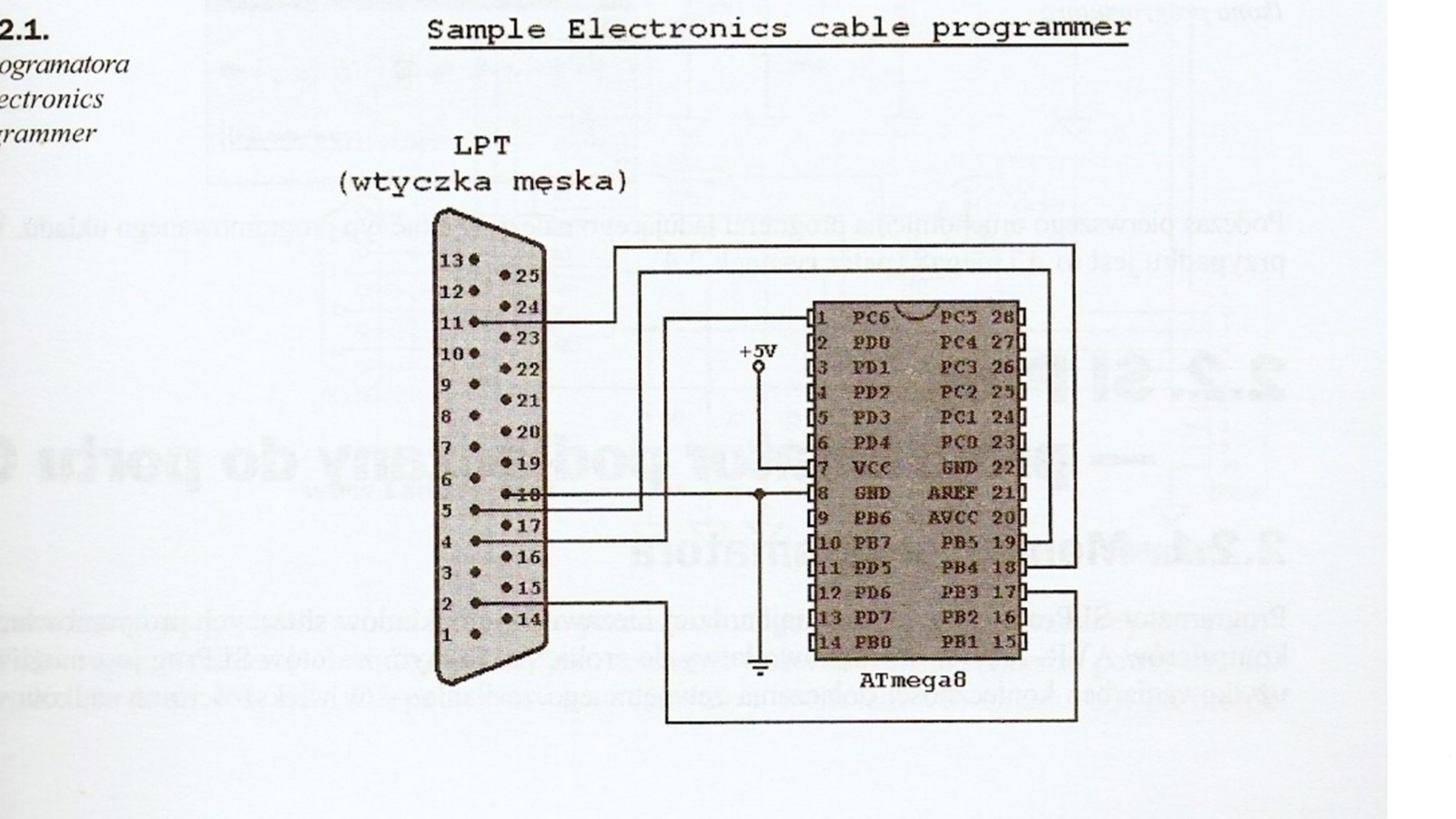

    Witam, mam pytanie odnośnie programatora załączonego w zdjęciu: Czy te piny od LPT to są od strony lutowania (z tyłu) czy z przodu? ATMega 8 - Problemy początkującego
    #2 14040785
    perch
    To jest widok z przodu, zresztą dobry wtyk LPT powinien mieć ponumerowane styki czy to od strony lutowania czy z przodu.
  • #3 14040797
    damix006
    Mhm... Czyli np. Pin 1 przy lutowaniu będzie z prawej strony na górze?
  • #4 14040831
    perch
    Wtyczka ma specyficzny kształt, nie da się pomylić wyprowadzeń. Patrz od strony pinów nie lutowania.

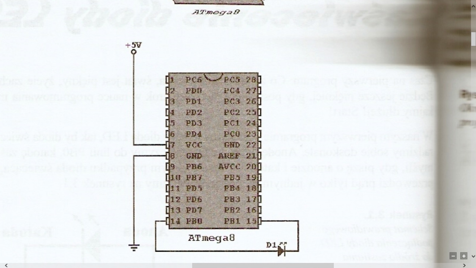

    Jeszcze mam jedno pytanie. Jak to jest z minimalną liczbą podłączonych pinów w ATMega8? W pewnej książce widzę układ ze zdjęcia ATMega 8 - Problemy początkującego i układ według autora powinien działać, a ktoś inny pisze o podłączeniu części analogowej do zasilanie. O co z tym chodzi? A może lepiej podłączyć ATMega8 tak jak tu: ATMega 8 - Problemy początkującego (mowa oczywiście o zasilaniu układu)?
  • #6 14042124
    vonar
    Powinieneś podłączać wszystkie piny masy i zasilania (a przy nich kondensatory!). Może autor książki uznał to za oczywiste i "uprościł" schemat...
  • #7 14042584
    damix006
    Aha, czyli tak jak na drugim schemacie?
    #8 14042968
    vonar
    Tak, drugi schemat jest dobry.

    Jeszcze jedno pytanie :) Co da mi podłączenie pomiędzy złącza: MOSI, MISO, SCK i RESET a złącza wtyczki LPT (takiej jak w pierwszym poście) rezystorów 330 Ohm (Posiadam takowe, tylko jestem ciekaw czemu służą)
  • #10 14044560
    vonar
    Zmniejszą ryzyko uszkodzenia portu LPT w komputerze w wyniku pomyłki przy podłączaniu lub jakiejś wady w mikrokontrolerze (np. zwarcie wejść).

    Ten bardziej rozbudowany schemat to do programatora USBASP (możesz z niego skorzystać do LPT), który mogę polecić na wypadek jakby LPT nie działało.
    Ale pamiętaj o kondensatorach 100nF:
    AREF kondensatorem do masy
    AVCC kondensator do masy + przewód oczywiście do zasilania.
    RESET do zasilania przez REZYSTOR 4,7k - 10k.
    No i do VCC to samo co przy AVCC - zasilanie + 100nF do masy.
