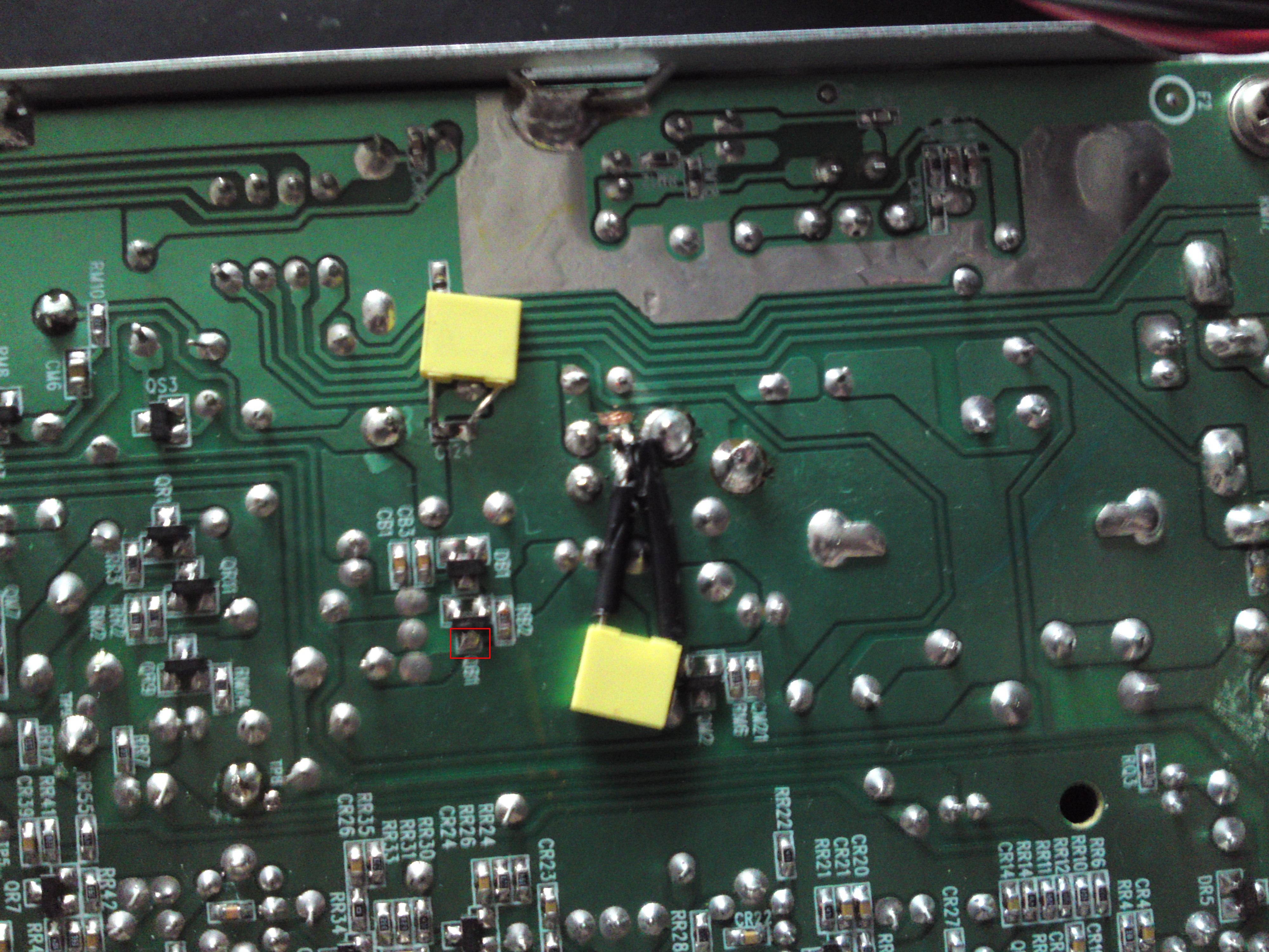

    Witam, wpadło mi w ręce radio Cobra 19 dx4. Radio było odwrotnie podłączone. Wymieniłem diodę D14 oraz kondensator C 124, 125. Radio załączyło się. Wyświetlacz świeci na pomarańczowo ale nic nie pokazuje. Czy ktoś miał podobny problem? Proszę o poradę co mógłbym jeszcze zrobić. Pozdrawiam.

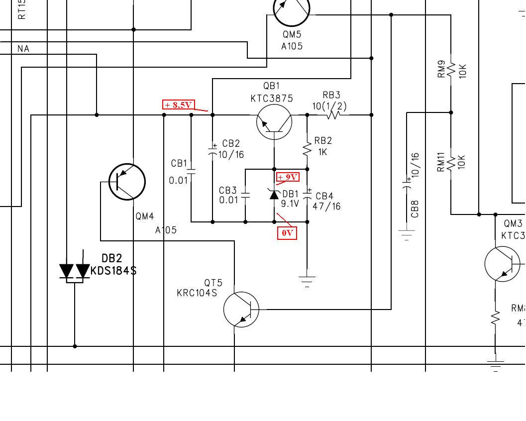

  • #2 14040994
    maylo
    Sprawdź stabilizację zasilania - dioda DB1 i tranzystor QB1

    Sprawdziłem nie wiem czy dobrze, wyszło tak:
    QB1 - pierwsza noga 4,3V, druga noga 13V
    DB1- pierwsza i druga po 9,44V.
    Co to oznacza? Pozdrawiam.

    Przepraszam za moje błędy. Sprawdziłem elementy ponownie. Przy tranzystorze jest napięcie 8,7V. Przy diodzie 0V oraz 9,44V. Niestety nie mam dostępu do elementów SMD. Czym mogę je zastąpić?

    maylo
    Zanim cokolwiek będziesz podmieniał -
    podaj jakie napięcie masz w czerwonym punkcie.

    Dizaster
    Radio oddane do serwisu. Podmiana tranzystora i diody nie przyniosły żadnego efektu. Dziekuję za pomoc w temacie.
