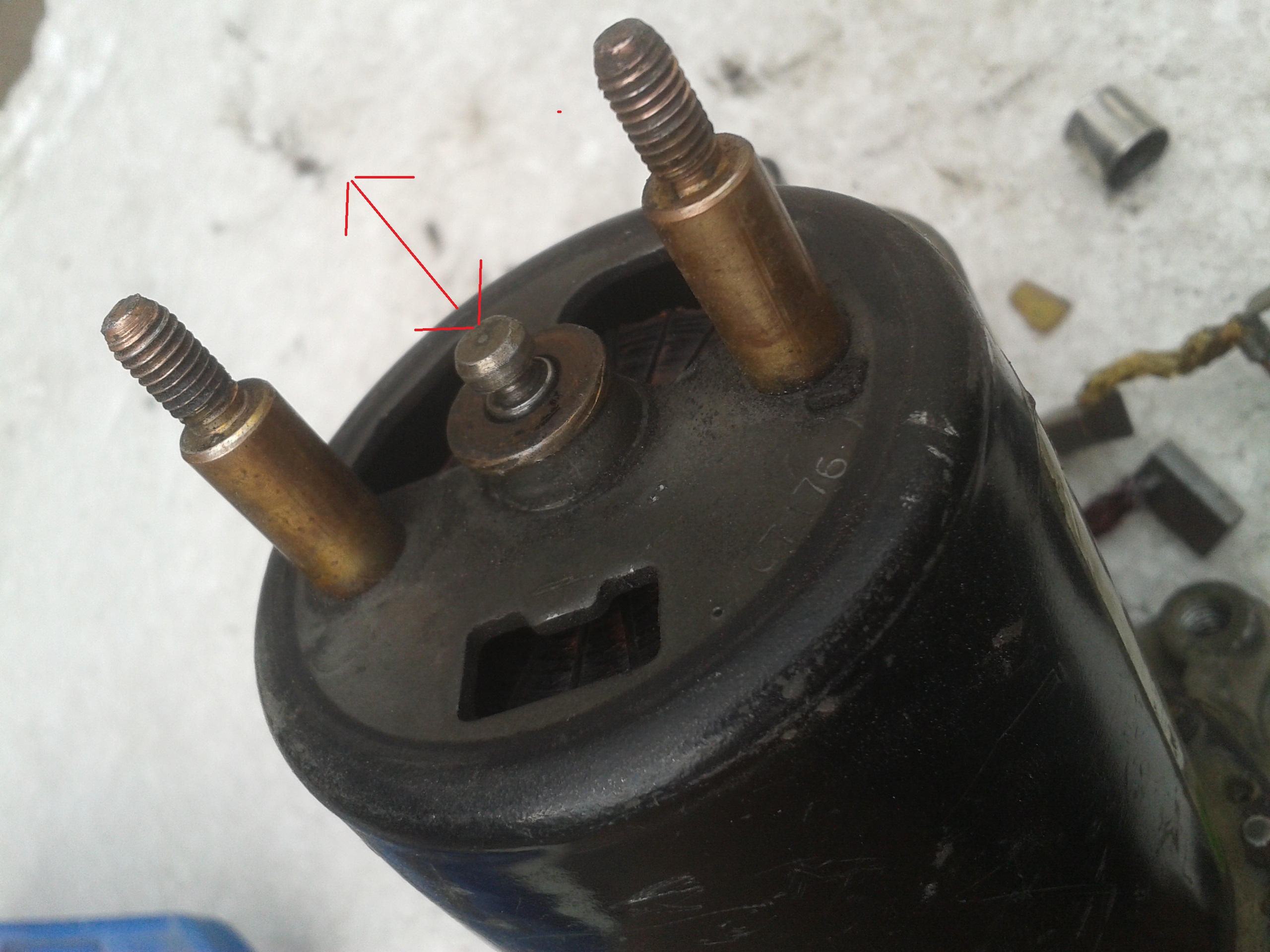

    Witam mam problem z rozrusznikiem w silniku 2.0 114KM scenic I phI.
    Jakieś pól roku temu skończyły mi się szczotki wiec wymieniłem cały szczotko trzymacz i jakiś czas był spokój. Potem rozrusznik ciężko kręcił albo czasami wo gole a po odstaniu chwile łapał. Ostatnio przestał całkiem kręcić wiec rozebrałem i okazało się ze szczotki stanęły w szczotko trzymaczu wiec kupiłem nowy założyłem i i kilka razy chodził dobrze a potem znów raz łapał raz nie albo ciężko kręcił. Rozebrałem znów i znów szczotka jedna stoi.
    Czy przyczyna zacinania się szczotek i takich objawów może być:
    1. brak osłony termicznej rozrusznika
    2. słaby akumulator który uszkadzał szczotki.(od dzisiaj już mam nowy)
    3. luz na wirniku który zaznaczyłem na zdjęciu strzałka
    Ewentualnie proszę o inne propozycje lub rady żebym za kilka dni jak założę nowy szczotko trzymacz znów nie musiał wyjmowac.

    1 - wysoce prawdopodobne - brud dostaje się do środka
    2 - nie
    3- mało prawdopodobne ,chyba że luz jest powyżej 2 mm.

    Osłona termiczna jest od góry wiec raczej wyłącznie chroni przed temperatura od kolektora wylotowego. Tak luz jest około 3 mm czy mogę go zniwelować zwykła stalowa dobrze dobrana podkładka, oryginalnych podkładek jest za mało w stosunku do obecnego luzu. Czy jakieś tulejki lub inne elementy eksploatacyjne się wymienia ?

    Sprężyna wchodzi ci pewnie między trzymacz a stojan i całośc pręży lub pęka.Trzeba wprawy aby to poprawnie złozyć. Na wirniku musi byc podkładka potem po włozeniu cieńka i zabezpieczenie ,potem czapeczka.Szczotki musza lekko chodzić w prowadnicach.

    Szczotki chodzą lekko wydaje mi się ze wszytko składam jak należny na wirniku jest jedna gruba oryginalna co była podkładka a na wierzchu jedna grubsza i dwie cieniutkie a potem zabezpieczenie i czapeczka. luz jest spory i cały wirnik chodzi około 3 mm myślę żeby pod zabezpieczenie podłożyć jeszcze jakaś podkładkę żeby zmniejszyć luz.
