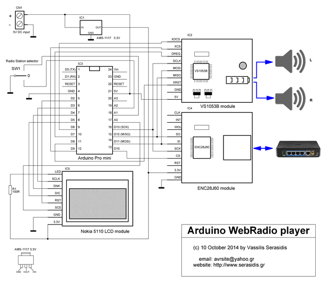

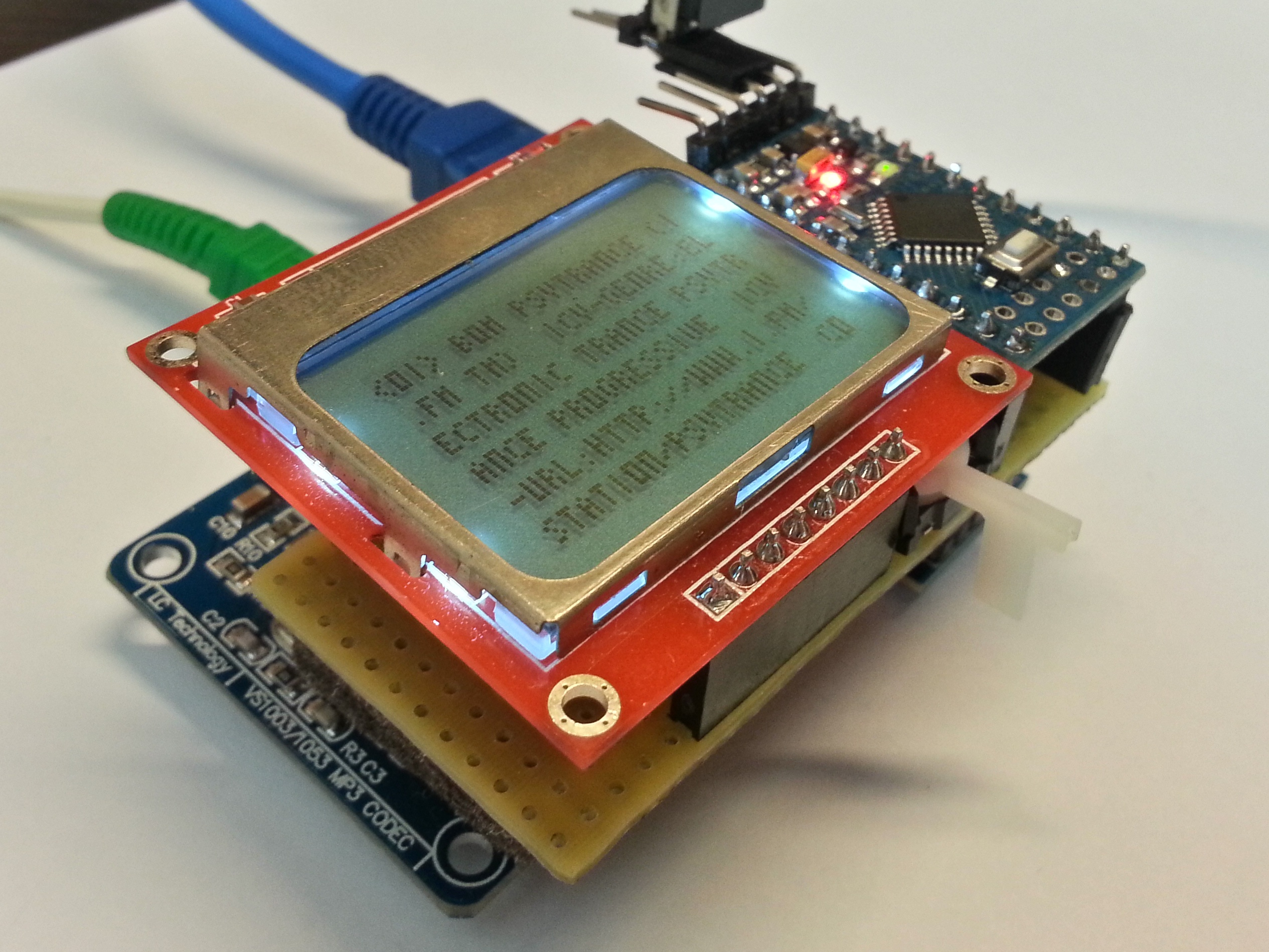

    Aktualnie w internecie można znaleźć tysiące stacji radiowych o różnych profilach muzyki. Aby ich odsłuchiwać niezbędny jest komputer, tablet lub smartfon z zainstalowanym odtwarzaczem. Często się zastanawiałem, jak bardzo problemowe może być opracowanie własnego dedykowanego radia internetowego, które byłoby niewielkie oraz przede wszystkim energooszczędne w porównaniu z wymienionymi wyżej urządzeniami. Odpowiedź znalazłem trafiając na poniższy projekt. Jest to sprzętowe radio internetowe z zaprogramowanymi czternastoma stacjami.

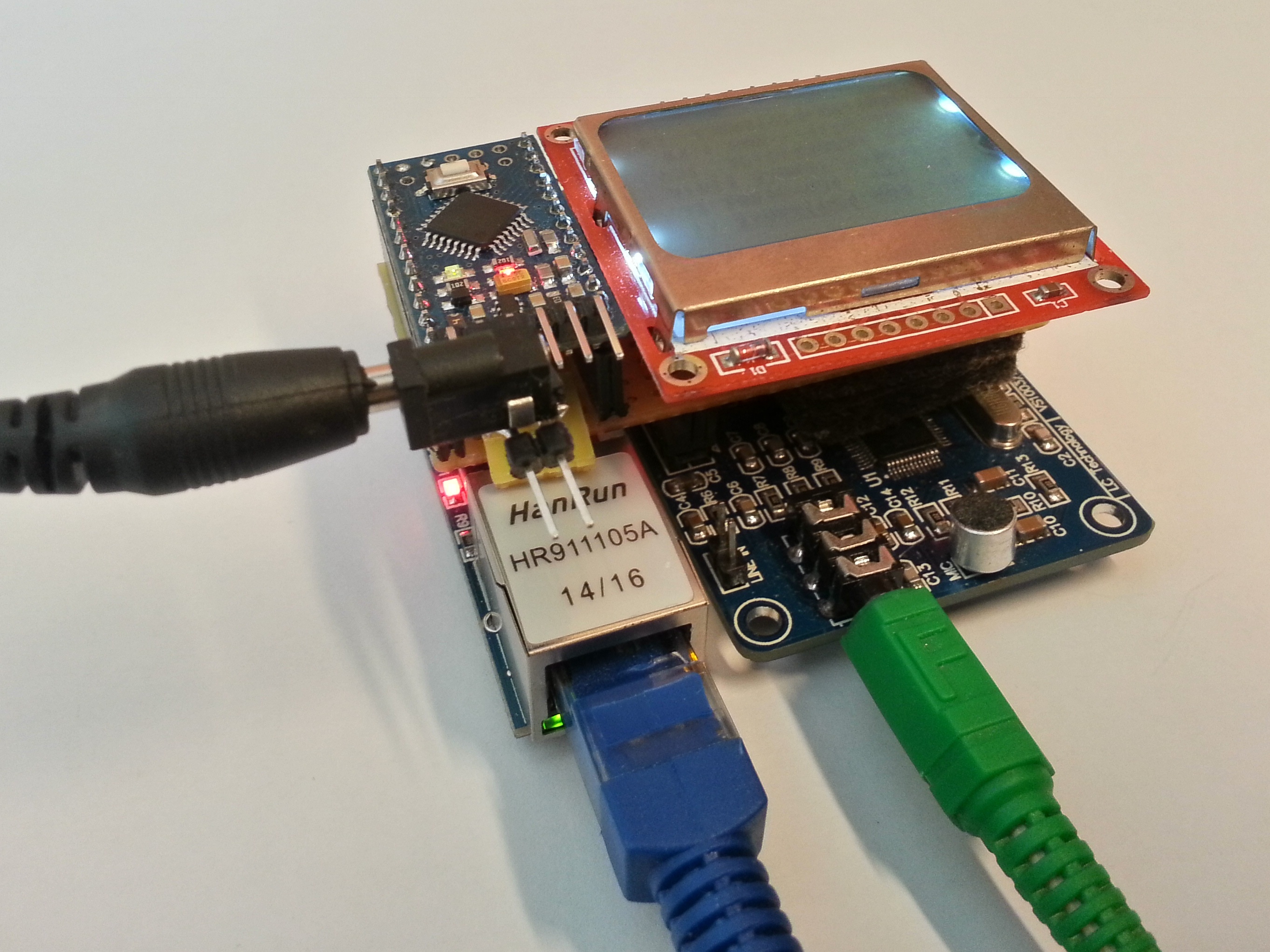

    Projekt radia internetowego Web Radio autorstwa Vassilis Serasidis pokazuje w jaki sposób można zbudować użyteczne urządzenie z kilku gotowych modułów. Urządzenie składa się z połączonych ze sobą płytek Arduino Mini, dekodera MP3 S1053B, Ekranu LCD z nokii 5510, modułu Ethernet ENC28J60. Moduły połączone są ze sobą przygotowaną płytką uniwersalną.
    Urządzenie pozwala na słuchanie jednej z czternastu stacji. Listę stacji można zmodyfikować w kodzie źródłowym podmieniając nr IP i portu stacji. Obecna wersja radia pozwala na odtwarzanie strumieni w jakości stereo do 64-kbps. Autor sugeruje wybieranie strumieni w formacie AAC zamiast MP3, aby uzyskać najlepszy efekt. Dane dotyczące danej stacji wyświetlane są na wyświetlaczu nokii 5510.

    Jak jest na pokladzie ethernet, to nie rozumiem czemu autor definiuje stacje w kodzie...
    MediaMarkt Black Week
  • #3 14042231
    gbd.reg
    DmZ a jak właściwie sobie wyobrażasz słuchanie stacji bez niego?
    Definiowanie stacji w kodzie służyło zapewne uproszczeniu kodu albo po prostu zabrakło miejsca/czasu na coś lepszego. ;)
  • #4 14043928
    DmZ
    Jak ktoś juz się na męczył że żeby uruchomić TCP to juz kawałek serwera by mógł dac do zdalnej konfiguracji.na pewno to wygodniejsze i bardziej eleganckie niż grzebanie kodzie.

    Nowa opcja tego samego twórcy, w której player podobno radzi sobie ze strumieniami jakości do 320 kb/s.
    http://www.serasidis.gr/circuits/w7500_vs1053/w7500_vs1053.php
    Poprzedni projekt z początku wątku udało mi się sfinalizować jednak jakość dźwięku nie powala - słychać elektronikę i max jakość strumienia to 64 kb/s......
