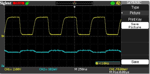

    Witam. Na wstępie proszę o wyrozumiałość - jest to mój pierwszy post na forum elektrody, dlatego mogę popełnić błędy.
    Mam do zbudowania układ do optycznej transmisji sygnału. Do jego wykonania użyłem diod IR. Poniżej schemat układu oraz zrzut ekranu oscyloskopu ( kolor żółty U1 ze schematu, kolor niebieski U2). Generator wykonałem na podstawie układu CD4093, częstotliwość na dawania sygnału to 1MHz (nie może być niższa). Jak zwiększyć amplitudę sygnału IR 1MHz w układzie optycznej transmisji? Jak zwiększyć amplitudę sygnału IR 1MHz w układzie optycznej transmisji?
    Proszę o pomoc ponieważ nie mogę odebrać sygnału o większej amplitudzie niż ten przedstawiony na zrzucie z oscyloskopu. Dodam, że diody oddalone są od siebie o 12cm. Z góry dziękuję za pomoc.
