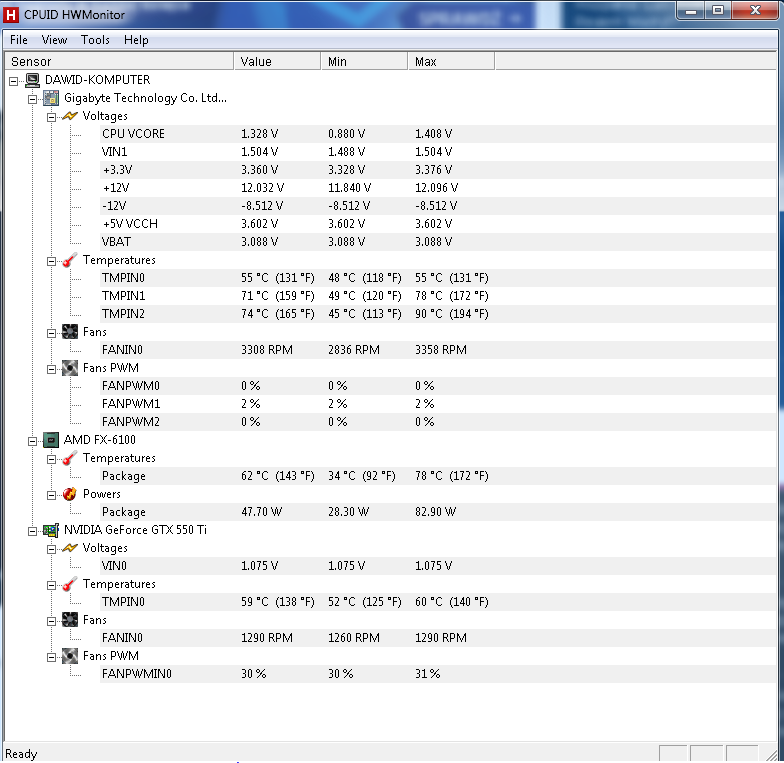

    Witam. Mam straszny problem z wydajnością mojego komputera w grze CS GO. Chcialbym osiagnąć na moim sprzęcie płynny obraz oraz fpsy około 150+.
    Czy jest to możliwe na takim sprzęcie? :
    Ram 8 GB
    Procesor: AMD FX9(tm)-6100 Six Core
    System : Windows 7 64bit
    Grafika : Nvidia GeForce GTX 550 Ti
    Mam jeszcze dwa pytania. Czy to, że obraz nie jest płynny może zależeć od tego,że mam monitor 60 FPS a nie 120FPS?
    A dwa to czy da się coś mój sprzęt coś podkręcić oraz czy laik to może zrobić?
    Jeśli coś jest źle proszę pisać.

    Zasilacz występuje w kolegi PC?Jaki monitor? Screen: z Crystal Disc Info i z HW Monitor (przy obciążeniu np grą)

    PC wydajność - Zmiana sprzętu lub podkręcenie go pod CS GO PC wydajność - Zmiana sprzętu lub podkręcenie go pod CS GO
    Zasilacz to : LC-POWER 550W LC6550 V2.2
    Monitor : Samsung SyncMaster SA300
    Chciałbym osiągnąć na tym sprzęcie około 200 fps gdyż przy 120 spada to do 60 :/

    Temperatury masz trochę wysokie. Ciekawe od czego jest czujnik TMPIN2? Zasilacz też bez rewelacji.
    A co do większej ilości klatek to chyba tylko wymiana karty graficznej na Radeona 7770/6850/7790.
