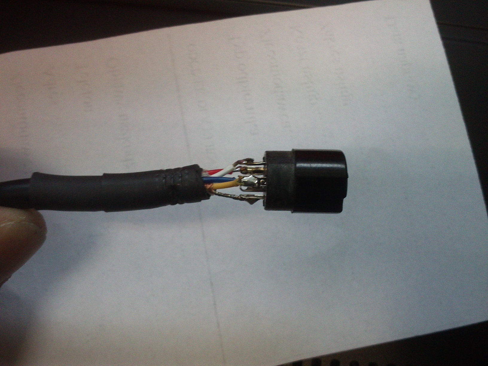

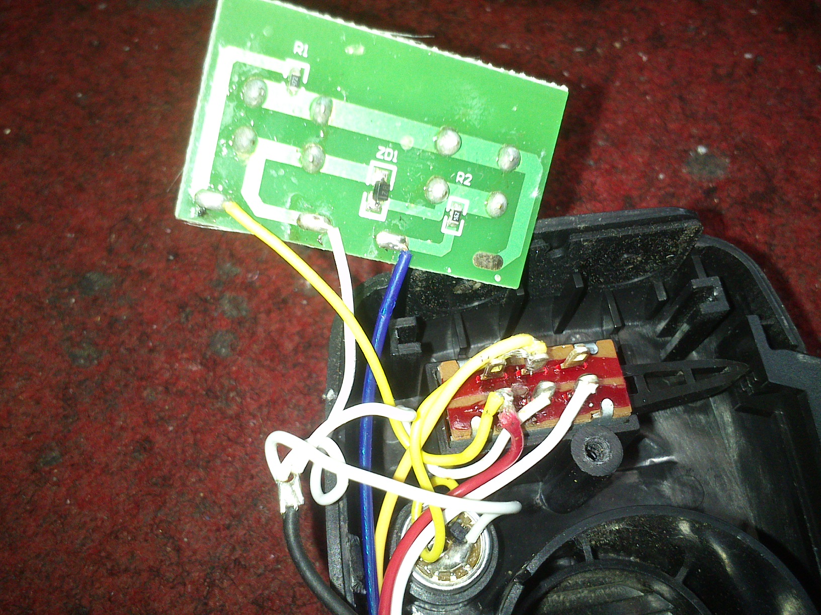

    Witam serdecznie, mam problem z prawidłowym podłączeniem mikrofonu a dokładniej z samym przełącznikiem kanałów w CB President Johnson II. Po wymianie przewodu (stary został wyrwany) nie mogę przełączać kanałów z poziomu mikrofonu. Nadawanie działa prawidłowo. Podłączałem wg. schematu znalezionego na elektrodzie ale coś mi nie pasuje.
    Od strony radio podłączenie jest następujące:
    1- żółty
    2-biały
    3-czarny
    4-niebieski
    5-ekran
    6-czerwony
    W załączniku zdjęcie mikrofonu, z góry dziękuje za pomoc.

    #2 14048730
    damiasz
    Poziom 19  

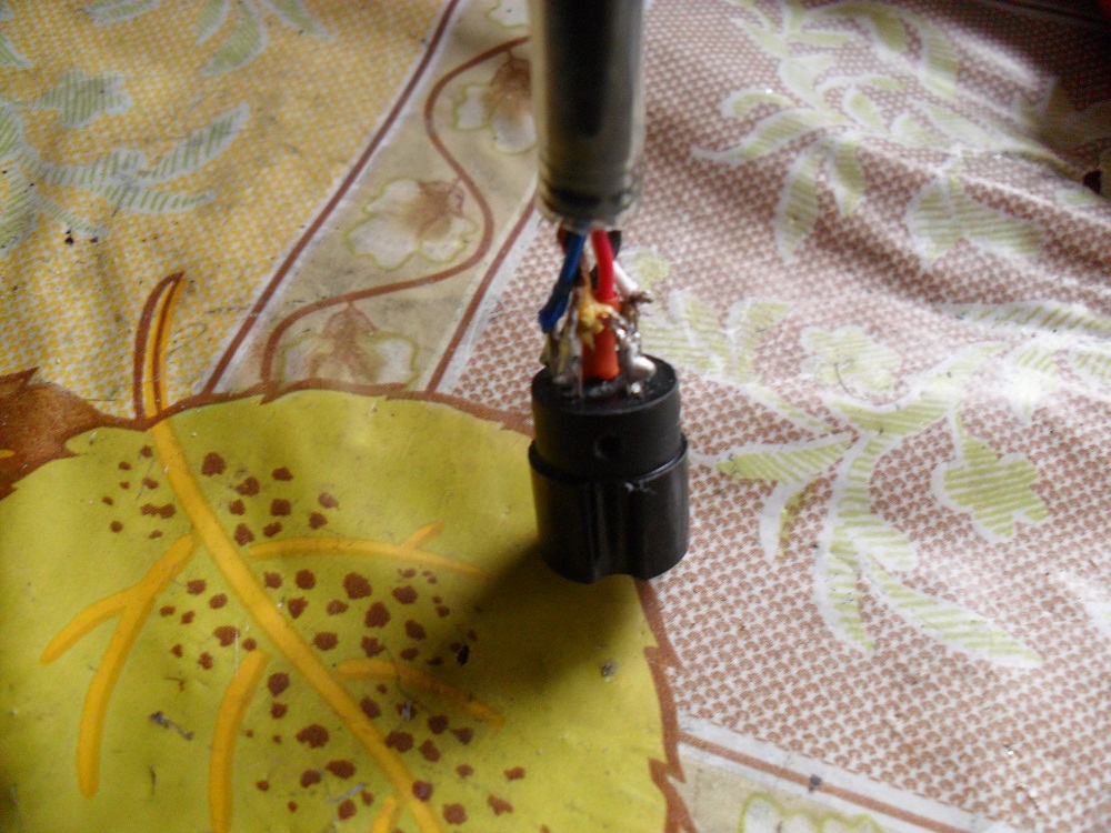

    U mnie jest tak:
    1-żółyt
    2-biały
    3-czerwony
    4-nc
    5-ekran
    6-niebieski

  • #3 14049371
    ufi
    Dziękuje serdecznie za pomoc. Mikrofon działa.
