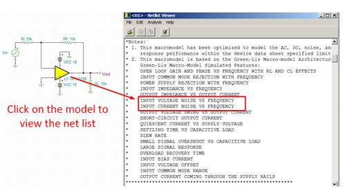

Kolejną pułapką która czeka na niedoświadczonych użytkowników symulacji SPICE jest fakt iż nie wszystkie kluczowe dla analizy parametry układu zawarte są w jego modelu, zdefiniowanym w programie. Na przykład, podczas analiz poziomu szumu w systemie, konieczne jest aby model zawierał w sobie parametry tego się tyczące. Istnieją dwa podejścia pozwalające na pokonanie tego problemu. Po pierwsze można przeczytać w opisie modelu jakie parametry i symulacje są wsparte (widać to na poniższej ilustracji). Po drugie można opracować bardzo proste układy testowe w których sprawdzić można czy testowany układ ma w swoim modelu wszystkie potrzebne parametry. Na przykład wzmacniacz operacyjny skonfigurować można jako bufor z wzmocnieniem równym jeden i sprawdzić jak wygląda widmo gęstości spektralnej szumu na jego wyjściu.

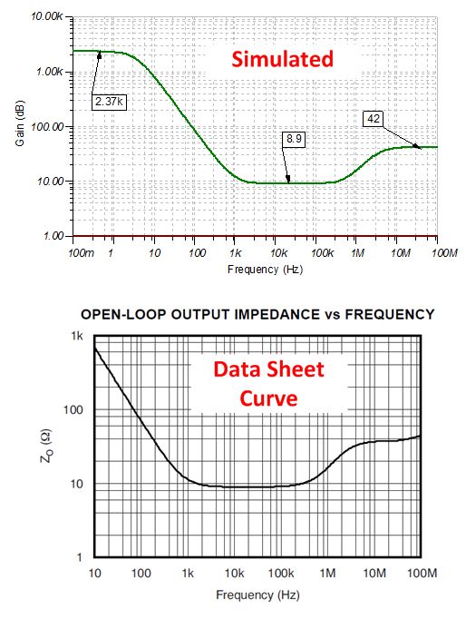

Rozważając wszystkie opisane powyżej zagrożenia, czekające na nieświadomego użytkownika oprogramowania SPICE, można zadać sobie pytanie czy w ogóle jest sens korzystać z symulatorów układów elektronicznych. Okazuje się jednak iż wykorzystanie oprogramowania do symulacji układów elektronicznych pozwala na rozwiązanie problemów, które byłyby bardzo trudnymi lub wręcz niemożliwymi do rozwiązania z wykorzystaniem tylko i wyłącznie ręcznej analizy i obliczeń. Przykładem mogą tutaj być obliczenia związane z stabilnością wzmacniaczy operacyjnych. Analiza ta opiera się o analizę impedancji układu w otwartej pętli sprzężenia zwrotnego. Rzeczywiste ukłądy charakteryzują się skomplikowaną charakterystyką impedancji wyjściowej (patrz poniżej), co czyni ręczne obliczenia niełatwymi. W praktyce większość inżynierów elektroników upraszcza impedancję wyjściową i zakłada iż jest ona stała, natomiast wykorzystanie programu SPICE pozwala na realne modelowanie zachowania układu. Dodatkowo pamiętać należy iż w modelu SPICE uwzględnione może być dużo więcej parametrów niż bierze się pod uwagę prowadząc ręczne obliczenia. Programy do symulacji SPICE dostarczają także narzędzi do analiz Monte Carlo i zmiany parametrów układu w szerokim zakresie parametrów, co pozwala na sprawdzenie jak projektowany układ radzi sobie w różnych warunkach. Na koniec warto dodać iż użytkowanie programów do symulacji jest proste i pozwala na łatwe przeprowadzania rozmaitych eksperymentów. Można bardzo szybko, dzięki tym narzędziom, przeprowadzić pełen zakres testów i ręcznie potwierdzić tylko kluczowe wartości z symulacji SPICE.
