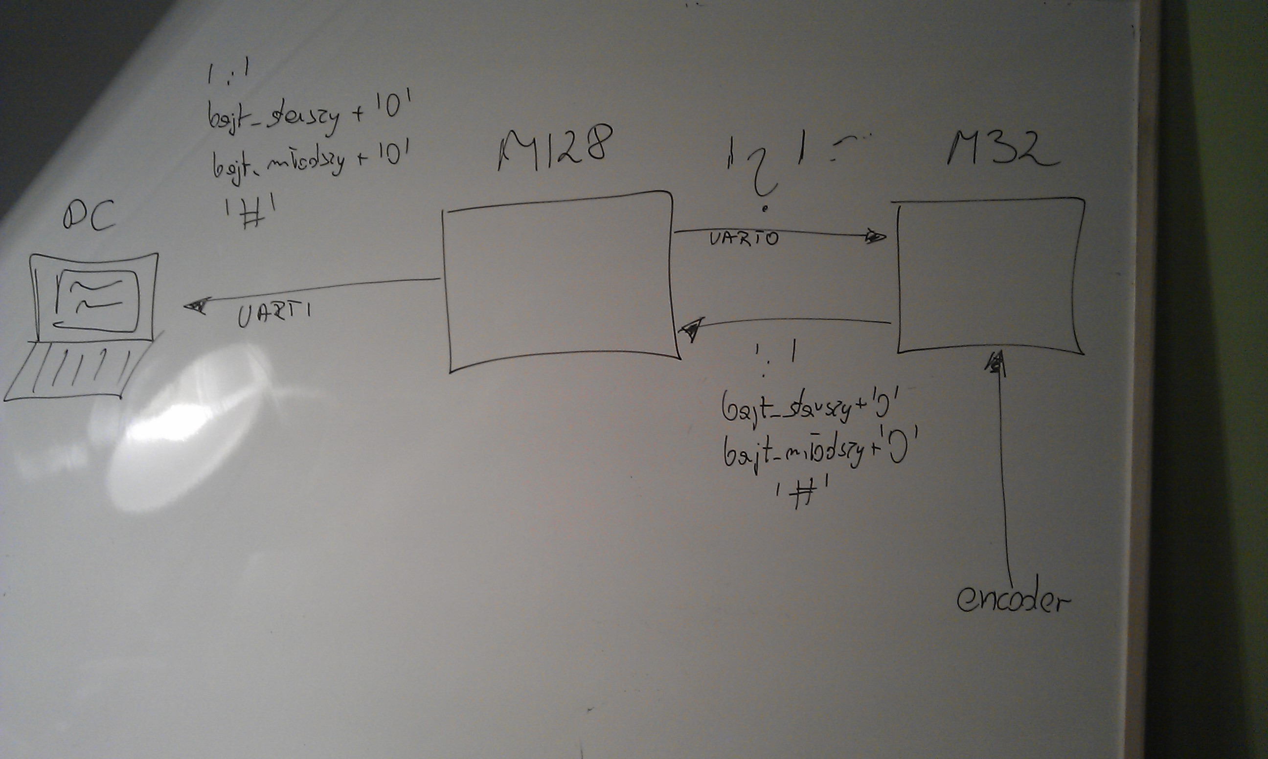

    Może i naprostuje, o ile przetłumaczysz na polski poniższe zdania:
    "W terminalu działa. Uart1 ma za zadanie wysłać odebraną wartość z UART0 do aplikacji PC, obecnie terminala."
    To, jak używasz przerwań, kompletnie nie ma sensu - wyrzuć te przerwania i zrób odbiór danych z aktywnym oczekiwaniem.
    Inicjowanie UART jest skopane, ale zapewne jakimś cudem działa.
  • #6 14064995
  • #7 14065052
    BlueDraco
    Specjalista - Mikrokontrolery
    Nadawanie UART masz zrobione właśnie z aktywnym oczekiwaniem. Jeśli odebrane znaki przetwarzasz w programie głównym, a nie buforujesz ich w buforze cyklicznym, to ich odbieranie w przerwaniu nie ma sensu, bo i tak zgubiłbyś ew. nadmiarowe znaki, których nie zdążysz przetworzyć. W tym przypadku przerwanie daje tylko niepotrzebny narzut czasu procesora, bo pożytku z niego nie ma żadnego.
    Pomyśl nad kolejnością czynności przy inicjowaniu UART: obecnie najpierw ustawiasz szybkość i włączasz nadawanie i odbiór, a po włączeniu nadawania i odbioru określasz format danych. Sporo normalnych UARTów zgłupiałoby z powodu zmiany formatu przy włączonym nadawaniu i odbiorze.
    A z rysunku nijak nie wynika, co właściwie Ci działa, a co nie działa i po czym poznajesz, że nie działa.

    Dopóki nie zweryfikujesz, że 128 wysyła poprawnie znaki, dalsze gdybanie nie ma sensu. Możesz mieć chcociażby zimny lut.
