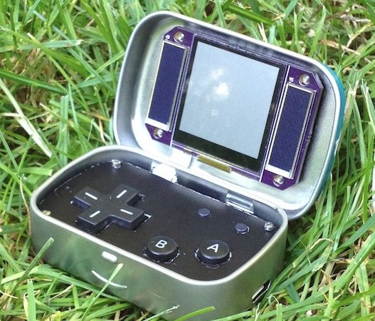

    Każdy kto miał przyjemność w dzieciństwie bawić się konsolą Gameboy, wie jakim problemem były szybko rozładowujące się baterie. Z czasem na rynku pojawiły się akumulatorki, które były opłacalną inwestycją i pozwalały ten problem ograniczyć, zastępując go nowym - koniecznością czekania na naładowanie akumulatorków, co dla niejednego dzieciaka było katorgą:) Technologia od tamtego czasu się rozwinęła i coraz częściej słyszymy o idei ładowania urządzeń w kilka sekund. Taką ideę postanowił sprawdzić Nick budując swoją mini konsolę Game Tin. Co więcej Nick poszedł o krok dalej i zbudował konsolę, która ładuje się przy użyciu ogniw słonecznych umieszczonych po bokach ekranu w zaledwie 30 sekund. Według zapewnień, takie ładowanie pozwala na półtorej godzinną grę w ciemnym pomieszczeniu. Jak to możliwe?

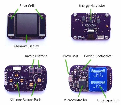

    Projekt niewielkiej konsoli jest dosyć przemyślany i poprzedzony wieloma próbami. Urządzenie składa się z dwóch obwodów drukowanych. Na jednym z nich umieszczono ogniwa słoneczne wraz z elektroniką (na bazie układu BC25570) odpowiedzialną za pozyskiwanie energii oraz wyświetlacz ciekłokrystaliczny o rozdzielczości 128x128. Na drugiej płytce znajduje się mikrokontroler o niskim poborze mocy ARM Micro Giant Gecko EFM32GG332F1024 idealnie nadający się do pracy w urządzeniach przenośnych, superkondensator produkcji Maxwella (10F, 9 mWgodzin), elektronika odpowiedzialna za zasilanie całości, przyciski oraz port microUSB.
    Na urządzeniu zainstalowano grę Poofy Adventure stworzoną przez zespół TEAM a.r.g. dla platform Arduino. Jest to jednak tylko demonstracja możliwości konsoli, ponieważ autor ma zamiar rozwinąć ją do klona GameBoya.
