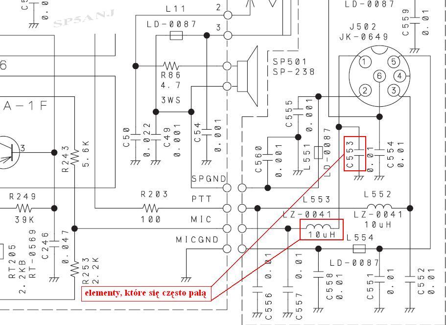

    grzes69 napisał:
    ... gniazdo i panel przelutowane
    Sprawdź jeszcze :
    Johnny II ASC - Brak modulacji świeci się tylko dioda TX

    Jeżeli jest tak jak piszesz tzn. moc jest prawidłowa 4W to na myśl przychodzą mi dwa warianty, pierwszy usterka lekka i drugi usterka ciężka.
    Wariant pierwszy uszkodzenie zarówno w torze mikrofonowym jak i w torze detekcji sygnału RF. Obydwie łatwe do zdiagnozowania. Tor mikrofonowy: wystarczy podać sygnał z generatora na pin MIC i sprawdzić całą drogę aż do TDA2003 gdzie zanika. Jeżeli zanika za RT206 to przejdziemy do usterki ciężkiej. Wcześniej dla pewności możemy sprawdzić czy jest napięcie zasilające wkładkę mikrofonową na pinie 1. Tor detekcji sygnału RF: wystarczy pomiar napięcia na RT201 i sprawdzenie czy wchodzi na procesor (26).
