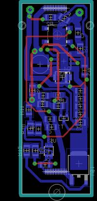

    Teraz będąc w stanie robić płytki PCB dostatecznie precyzyjne i miniaturowe, podjąłem się tego zadania.
    Dość trudnym zadaniem było odpowiednie rozmieszczenie wszystkiego tak, żeby pasowało do obudowy. Płytka musiała mieć odpowiednie rozmiary, odpowiednie i w odpowiednich miejscach wcięcia, akumulatorek musiał być dokładnie tam gdzie trzeba i przycisk też. Nawet jego wysokość trzeba było dokładnie dobrać, bo przycisk oryginalny w obudowie ma bardzo mały skok, a nie zamierzałem nic modyfikować w obudowie, bo straciłaby szczelność. Maszynkę po goleniu jednak płuczę pod bieżącą wodą. Oryginalny układ elektroniczny wyświetlał przez przyciemnianą szybkę w obudowie ilość minut pozostałą do wyczerpania akumulatorka. No ja się na to nie porywałem. Płytkę musiałbym piętrową robić. Postanowiłem jednak wrzucić jedną diodę czerwoną, która miała się zapalić wtedy, gdy akumulator byłby na wyczerpaniu.

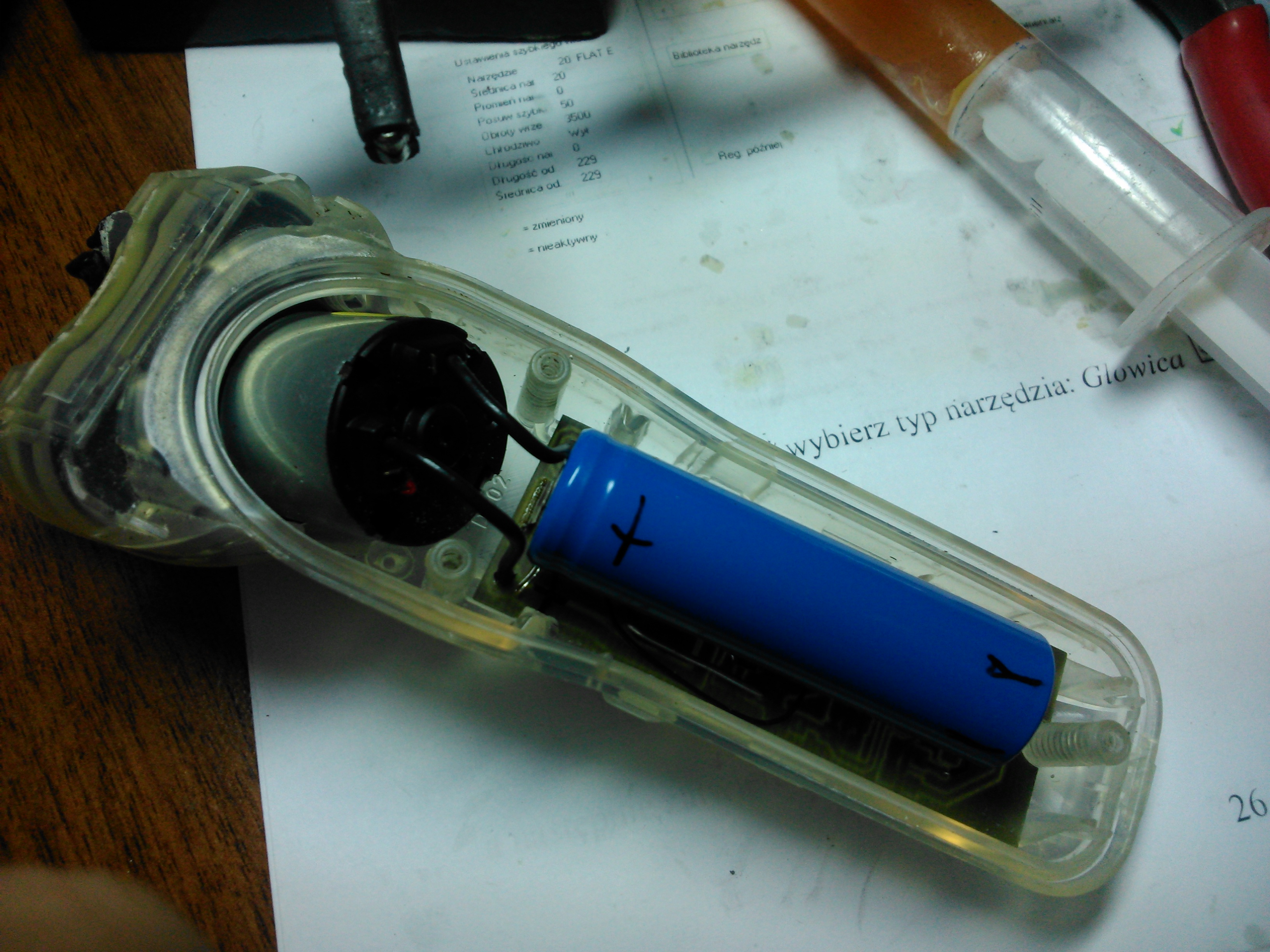

    Kupiłem więc ogniwo Li-Ion 14500 o możliwie dużej pojemności i firmie jakiejś niepodejrzanej (chyba Panasonic), zebrałem wszystkie wymiary z obudowy, zrobiłem płytkę, by sprawdzić, czy wymiary pasują, zamówiłem mikroprzełączników kilka o różnych wysokościach i przylutowywałem sprawdzając pozycję i wysokość.

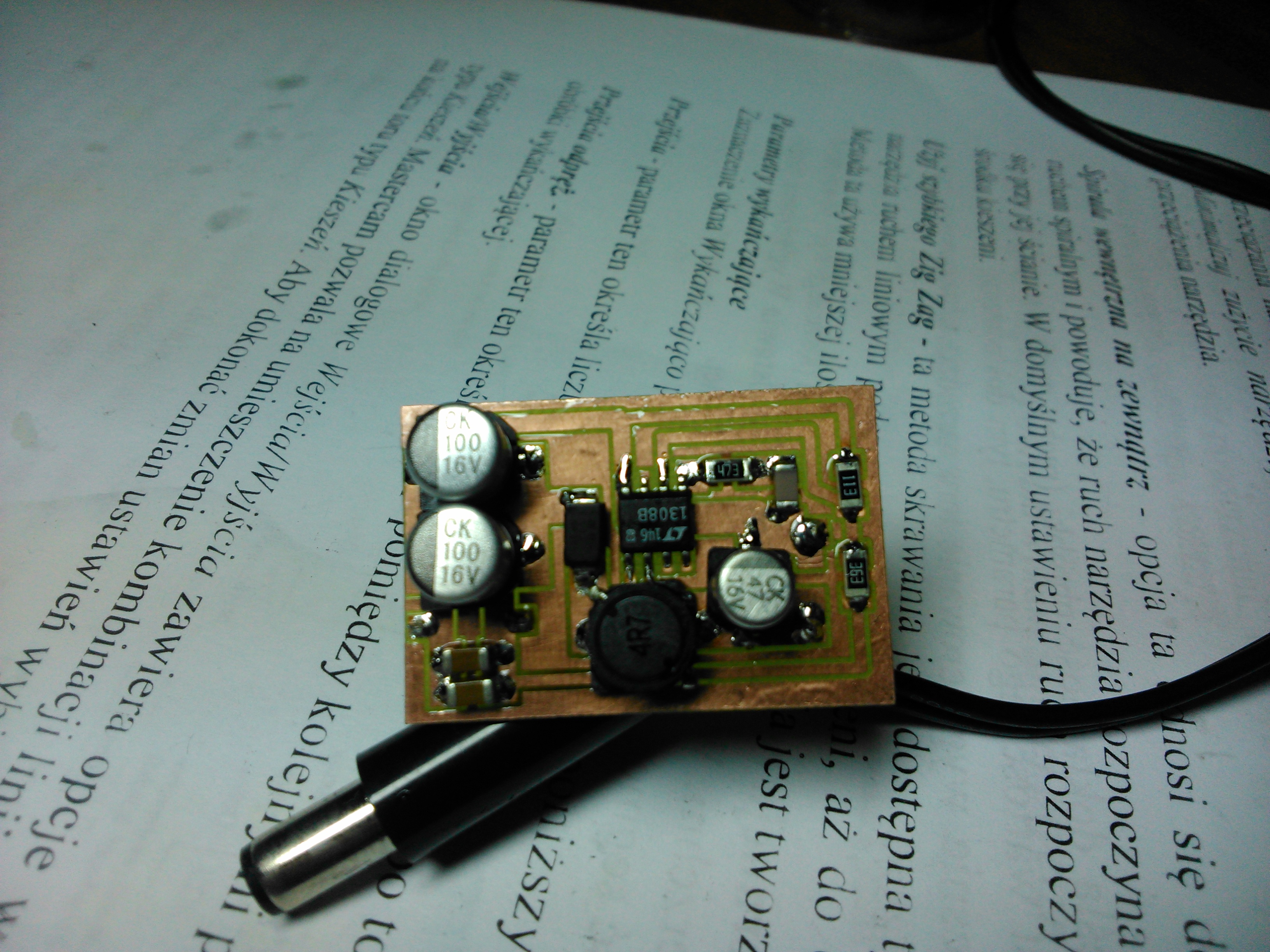

    Następnie szukałem przetwornicy o odpowiedniej mocy, rozmiarze, napięciu wyjściowym i przede wszystkim wejściowym. Wybór padł na LT1308. Dokupiłem resztę potrzebnych elementów do przetwornicy i projektowałem płytkę dla niej. Odpowiednią wydajność i prawidłową pracę przetwornicy uzyskałem dopiero przy trzeciej wersji PCB. Jednej ostatniej mam tylko zdjęcie.

    Wlutowałem akumulator odpaliłem i wszystko działa jak należy.
    Reanimacja maszynki do golenia Philips HQ8290 + baza ładująca
    Później dolutowałem jeszcze kabelki, które podłączyłem do pinów, które to z kolei zatopione z tworzywie wyprowadziły mi styki akumulatora na zewnątrz. Nie jest to najszczęśliwsze rozwiązanie, bo jak przypadkiem między tymi pinami znajdzie się coś metalowego to nastąpi zwarcie, ale nie dałem rady już układu ładowania wsadzić do środka. A układ to MCP73831.
