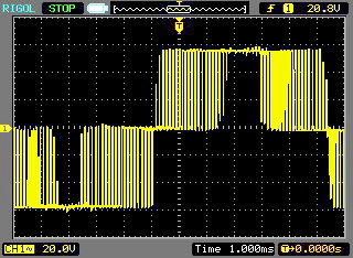

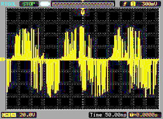

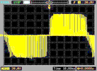

    Tak wyglądał przebieg z falownika kiedy silnik stawał dęba
    VLT 3542 18kW - Alarm overcurrent przy starcie silnika 11kW
    A tak po naprawie

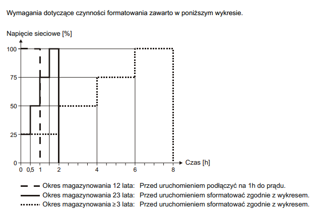

    Falownik który długo stał powinien być formatowany małym napięciem . Może je już uszkodziłeś.
    Fragment DTR falownika
    Formatowanie kondensatorów
    WSKAZÓWKA
    Zagrożenie uszkodzeniami spowodowanymi długim czasem magazynowania!
    Falownik zawiera kondensatory. Muszą one zostać sformatowane, gdy urządzenie było magazynowane rok lub dłużej. W przypadku nie przeprowadzenia czynności formatowania istnieje zagrożenie powstania w momencie włączenia falownika znacznej szkody rzeczowej.
  • #14 14092382
    BeneVaco
    Nie wiedziałem o tym a falowniki na 100% leżały przynajmniej rok w tym wypadku uszkodzeniu ulegają kondensatory ? Drugi falownik leżał jeszcze dłużej mimo wszystko daje sobie radę tyle że przy starcie trzeba odczekać aż przestanie klepać tymi przekaźnikami i włączy się panel.
    Możesz podrzucić DTR tego falownika ?
  • #15 14092455
    Krzysztof Reszka
    Moderator Elektrotechnika
    Nie posiadam tej konkretnej instrukcji ,po za tym nie wszystkie firmy to podają widać uważają że to może zrobić tylko serwis . Tu tabelka ogólna dla wszystkich falowników .
