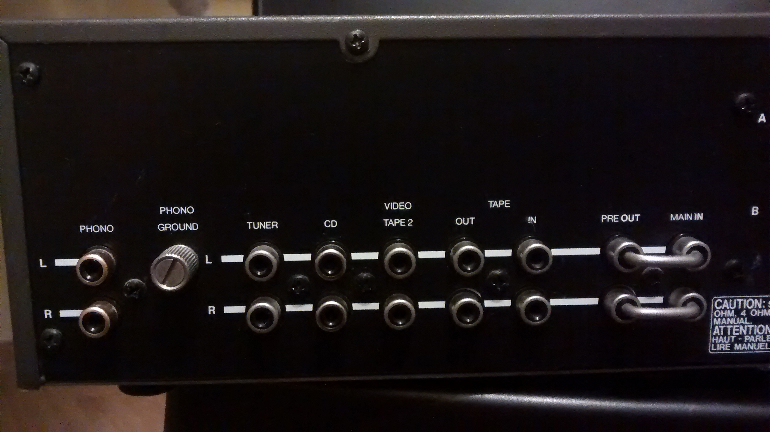

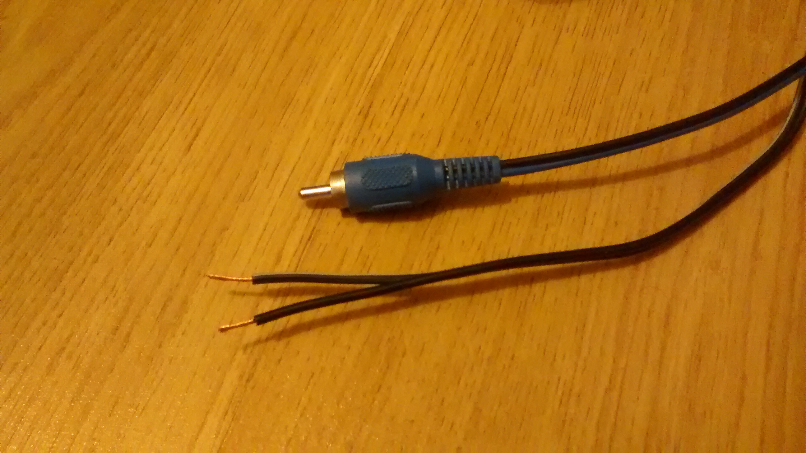

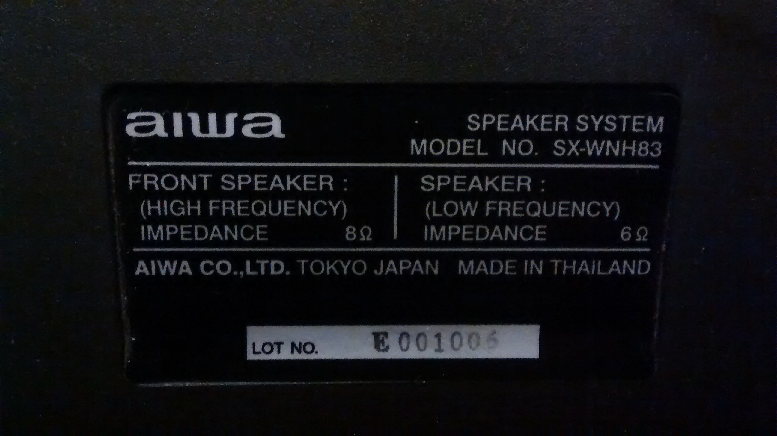

    Mam taki problem - jestem zielony jeżeli chodzi o wzmacniacze i głośniki.
    Posiadam wzmacniacz NAD 3240pe oraz głośniki ze starej wieży Aiwa.
    Z głośnika wychodzą dwa kable - jeden zakończony cinchem, a drugi niczym(rozgałęziony).
    Czy mogę te głośniki podłączyć do NAD, a jeżeli tak to jak?
    W linkach będą zdjęcia do "tyłów"

    podly
    W tych kolumnach nie ma zwrotnic - były zintegrowane ze wzmacniaczem w wieży - dlatego wychodzą z nich dwa przewody. Można je podłączyć tylko do oryginalnej wieży, z niczym innym nie będą współpracować.
  • #6 14056925
    telecaster1951
    Coś jeszcze. Takie zestawy grają dobrze tylko z oryginalną jednostką sterującą. One są projektowane jako komplet i tylko jako komplet mogą grać. Osobno nie przedstawiają sobą żadnej wartości.
    Uprzedzając pytanie, nie kupno zwrotnicy nie ma sensu.
