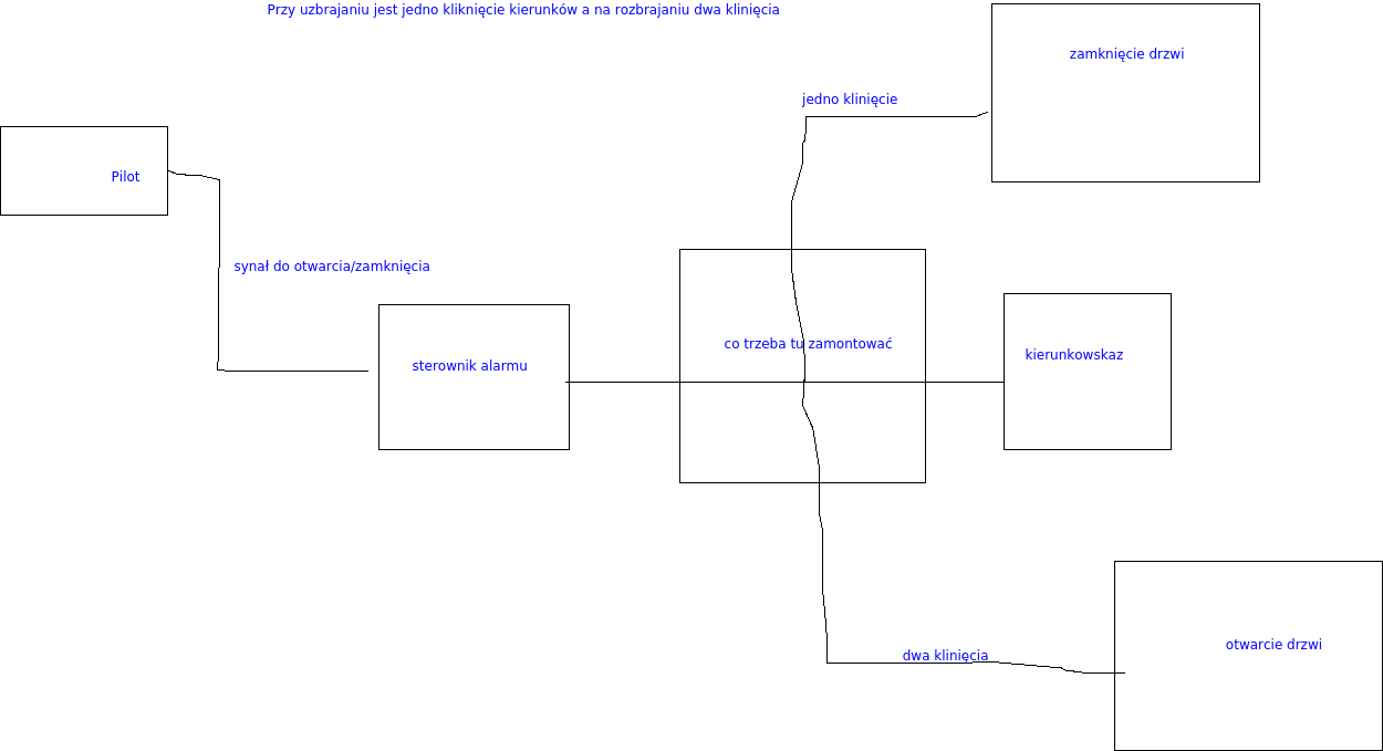

    Witam, wpadł ostatnio w moje ręce alarm Space 3 jak udało mi się zorientować polskiej firmy. Z alarmem mam następujący problem, po podłączeniu go na krótko na wyjściach do kierunkowskazów jest prąd przy rozbrajaniu / uzbrajaniu . Ale brak mu opcji zamykania drzwi, sprawdzałem pozostałe kable które są i na żadnym innym nie pojawia się prąd przy rozbrajaniu / uzbrajaniu i mam takie następujące pytanie, czy da się wykonać takie coś:
    Space 3 - brak opcji zamykania drzwi przy montażu alarmu, jak to rozwiązać?
    Edytuj
    znaczy co trzeba by było tam zamontować ale rozróżniało kiedy idzie jeden impuls a kiedy dwa, czy w ogóle da się coś takiego zrobić ?

    To jeszcze zadaj sobie trud i sprawdź czy jest przewód,na którym pojawia się masa gdy alarm jest uzbrojony.
    Kiedyś montowałem alarmy cop, tej samej firmy,niestety nie mam dokumentacji.
    Znalazłem https://www.elektroda.pl/rtvforum/topic278759.html#1388052

    znalazłem jeden przewód na którym pojawia się masa gdy jest uzbrojony, i co dalej ?
    dodam, że auto to golf 3 z pneumatycznym zamkiem centralnym, i z tego co pamiętam to w drzwiach są dwa przewody jeden otwieranie drugi zamykanie i chyba sterowane są plusem

    A mógł byś mi trochę rozwinąć z tym modułem bo szukałem przed chwilą czegoś takiego na aukcjach i pewnie źle szukałem bo nie mogę nic znaleźć i takie pytanie mam czy nie lepszym rozwiązaniem było by kupić już jakiś nowy alarm z funkcją sterowania drzwiami ? tak czysto racjonalnie pytam
    Pewnie tak.Polecam AMT Bastion albo Inferno,bo Forteca to przesada do tego samochodu.
