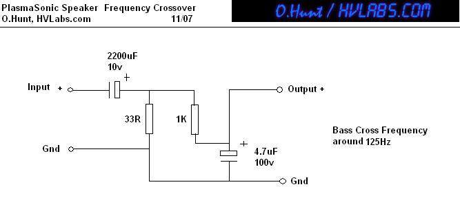

    Dźwięk wytwarzany przez łuk elektryczny jest stosunkowo głośny i bardzo czysty. Pomimo, to jest jedna ważna rzecz, o której należy pamiętać przy tego rodzaju konstrukcjach. Ponieważ jest to ruch tylko niewielkiej ilości cząsteczek powietrza, wytwarzane są tylko dźwięki o wysokiej częstotliwości, jak np. gwizdek. Niestety niskie dźwięki basowe są odtwarzane dużo gorzej. Autor umieścił mały głośnik basowy w pobliżu głośnika plazmowego podłączając go za pomocą prostego crossovera, aby podwyższyć nieco, jakość słuchanego dźwięku.

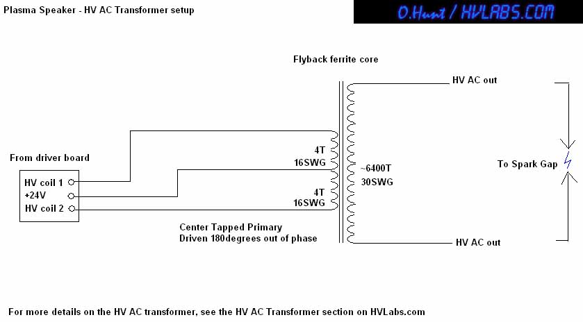

    Transformator wysokiego napięcia ( w tym wypadku został użyty transformator stworzony wcześniej przez autora o częstotliwości rezonansowej 39 kHz, napięciu po stronie wtórnej 3 kV 32 mA przy 12 V na stronie pierwotnej i 9 – 12 kV 50 mA przy 24 V na stronie pierwotnej).

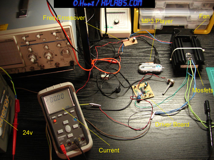

    Źródło zasilania o wydajności 6 – 10 A przy zasilaniu 24 V
    Źródło muzyki (wyjście słuchawkowe z czegokolwiek jest dobre, ale należy uważać żeby nie uszkodzić go przez przepięcia)
    Oscyloskop, miernik częstotliwości

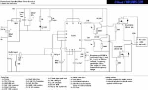

    Układ ze schematu można zbudować na zaprojektowanej płytce PCB lub płytce uniwersalnej. Ze względu na wysokie częstotliwości nie są do tego celu zalecane płytki prototypowe.
    Głośnik plazmowy domowej konstrukcji
    Tranzystory mogą być zastąpione przez inne, ale muszą być n-kanałowe, mieć wysoki prąd drenu i cechować się dobrym parametrem dv/dt. Muszą one być również montowane na radiatorach i posiadać wentylatory w przypadku chęci dłuższego użytkowania.

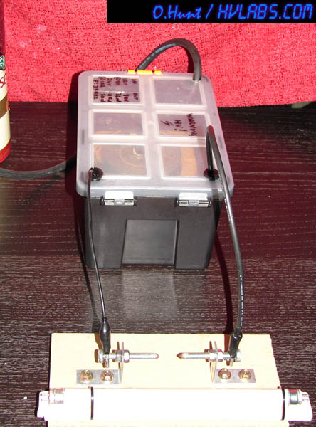

    Do testowania dobrze jest posiadać świetlówkę fluorową, którą można badać napięcie w sąsiedztwie cewki HV (im wyższe napięcie tym jaśniejsza świetlówka). Przy pierwszym uruchomieniu dobrze jest wpiąć w układ miernik i sprawdzić czy prąd płynący przez obwód nie przekracza 12 A. Jeżeli tak jest to należy wszystko wyłączyć i doregulować obwód potencjometrem sterującym wypełnieniem PWM.

    Jeżeli po włączeniu nie wytworzy się łuk elektryczny to należy albo zmniejszyć przerwę pomiędzy elektrodami. Być może będzie potrzeba, aby zwiększyć sygnał wejściowy. Potencjometrem PWM regulujemy zasilanie cewki. Zmieniając szerokość wypełnienia PWM zmieniamy charakterystykę mocy wyjściowej, intensywność łuku i modulację dźwięku. Należy znaleźć odpowiedni punkt równowagi pomiędzy tymi cechami. Według autora jest to około 50 – 70 % wypełnienia.

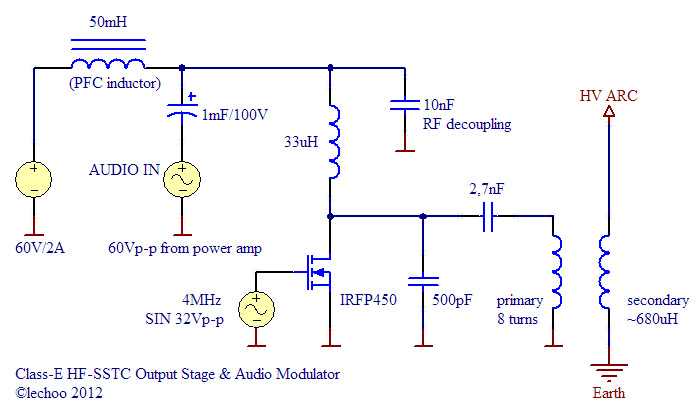

    Witam, znacznie lepsze efekty można uzyskać budując głośnik plazmowy działający na zasadzie cewki Tesli, tj. transformatora powietrznego. Nie potrzeba wtedy nawijać aż 6400 zwojów uzwojenia wtórnego, w zupełności wystarcza około 200. Wersja półprzewodnikowa składa się z generatora i wzmacniacza mocy w.cz. - identycznego jak w nadajnikach. Aby dźwięk był czysty, pozbawiony szumów i trzasków pochodzących z wyładowania, częstotliwość "fali nośnej" musi być dość wysoka, co najmniej 4MHz. Najprostszy sposób modulacji, zarazem dający najlepszy efekt, to modulacja amplitudy poprzez zmianę napięcia zasilania stopień końcowy w.cz.
    Przykładowy schemat poglądowy wygląda następująco:
    Tak to działa w praktyce:
    Zwiększając częstotliwość do 8MHz wyładowanie przybiera kształt płomienia świecy.
