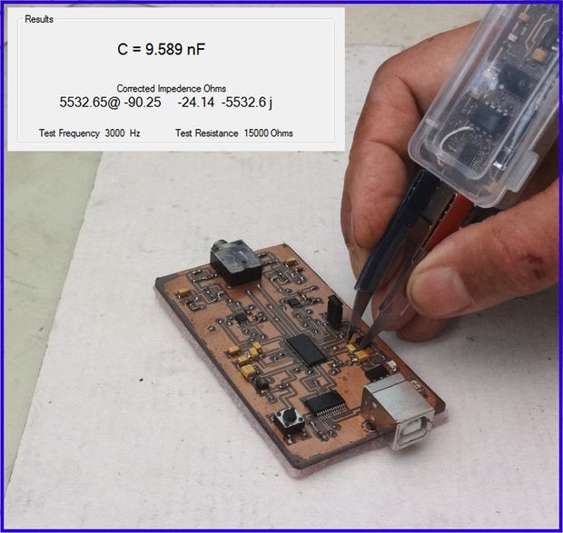

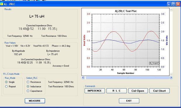

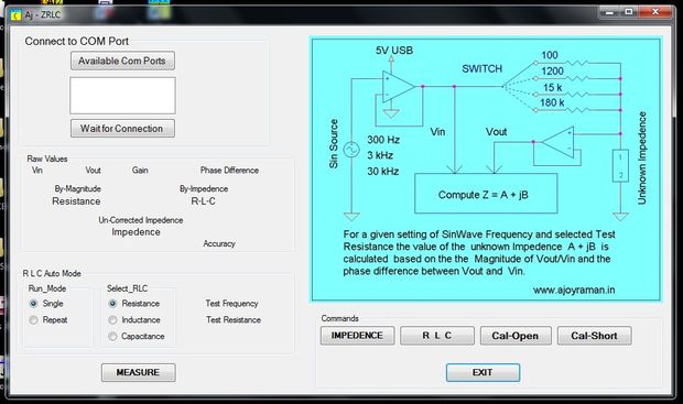

    Oto rozbudowany, ale poręczny miernik ZRLC. Dzięki obudowie zakończonej szczypcami pomiarowymi, jest on przystosowany do pracy z prototypami zbudowanymi z użyciem elementów SMD i pozwala mierzyć wartości rezystancji, pojemności oraz indukcyjności na niewielkich elementach. Elektronika zbudowana jest w oparciu mikrokontroler Texas Instruments TMS320F28027, ośmio-kanałowy analogowy przełącznik AD817 od Analog Devices oraz podwójny wzmacniacz operacyjny MCP6022 Microchip. Całość zamknięta jest w plastikowej obudowie z jednej strony zakończonej szczypcami pomiarowymi, a z drugiej gniazdem USB przez które doprowadzone jest zasilanie oraz przez które przesyłane są dane. Wyniki pomiarów są przedstawiane w opracowanej i udostępnionej przez autora aplikacji pracującej w środowisku Windows. Aplikacja została stworzona w pakiecie Visual Studio 2013, więc nie powinno być problemu z jej zainstalowaniem. Na stronie źródłowej znajduje się szczegółowy opis zasady działania urządzenia, w tym metody pomiaru. Wszelkie pliki niezbędne do wykonania projektu, w tym aplikacja na PC znajdują się na github (źródło poniżej).

    Tak jak oporniki i cewki można byłoby spokojnie mierzyć tak już w przypadku kondensatorów, które są wlutowanie może być problem.
    Większość jest podłączona do masy i zaczynają się ich pojemności sumować.
    Niestety z każdym elementem wlutowanym do jakiegoś układu może być taki problem. Trudno przewidzieć jak zamknie się obwód. Sama metoda pomiaru jest szalenie prymitywna. Rezystory od dzielnika w jakim pracuje badana impedancja muszą mieć niskie tolerancje. Jednak na sam błąd pomiaru wpływ ma więcej czynników. Ogólnie zatem ciekawa koncepcja, ale w praktycznych zastosowaniach jest to "takie sobie".

    Nie lepiej do takich pomiarów użyć czegoś w rodzaju AD5934 i określać pojemność/indukcyjność/rezystancję na bazie zmierzonej impedancji? Czy właśnie nie tak działają te wszystkie profesjonalne cyfrowe mostki RLC?
    Oczywiście, że lepiej zastosować taki układ, niż bawić się w dziwne metody. Nie byłoby wtedy konieczne stosowanie procesora DSP. Zauważyć trzeba, że urządzenie i tak jest połączone z komputerem. Zatem mikrokontroler jest tu potrzebny w zasadzie tylko do zebrania próbek. W związku z tym urządzenie może mieć charakter jedynie czysto edukacyjny.

    Urgon napisał:
    AVE...
    Tak działają ale to niewiele więcej daje niż prymitywny pomiar, zajmuję się zawodowo naprawami i używam takiego drogiego kanadyjskiego mierniczka który ma 4 częstotliwości pomiarowe od 100hz aż do 10khz, zmienną oporność wejściową, zmienne nap pomiarowe, mierzy kupę parametrów, ale elementy w układzie i tak źle mierzy i oczywiście największe problemy są z kondesatorami. Więc niestety nie ma dobrej metodologii mierzenia w układzie.
