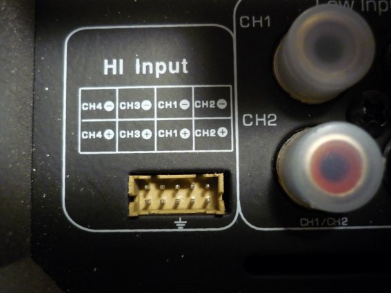

[E46] Radio Buisness przestaje grac po podlaczeniu wzmacniacza.
Zamontowalem wzmacniacz z wejsciem Hi-Input peiying py-a4e76r.
Remote pociagnalem z kostki zmieniarki radia po stacyjce (radio posiada zasilanie caly czas).
Sygnal wzialem z dwoch tylnich glosnikow, (sa tam 2 zlacza przy kazdym glosniku), jedno wykorzystane seryjnie do podpiecia sygnalu z radia, pod drugie podpialem zlaczki dajace sygnal do wzmacniacza, czyli poprostu podlaczylem rownolegle glosniki i wzmacniacz.
Radio wlacza sie za kazdym razem, jednak nie ma dzwieku, musze odlaczyc wejscie Hi-input na wzmaku, radio zaczyna grac, wpiac ponownie zlaczke i gra wszystko.
Dzisiaj dla testow odlaczalem podlaczenie wzmacniacza i dopiero gdy odlacze ostatni z 4 kabelkow (2 kanaly) radio zaczyna odrazu grac... niezaleznie od kolejnosci odlaczenia (dopiero po odpieciu ostatniego gra). Odlaczylem rowniez tylne glosniki zostawiajac jedynie wzmacniacz, ale efekt byl podobny...
Z wejscia hi input wykorzystalem Ch3 i Ch4 + jeden pin do masy- dolny srodkowy tak jak bylo oznaczone na rysunku. Jakies rady/sugestie ?
