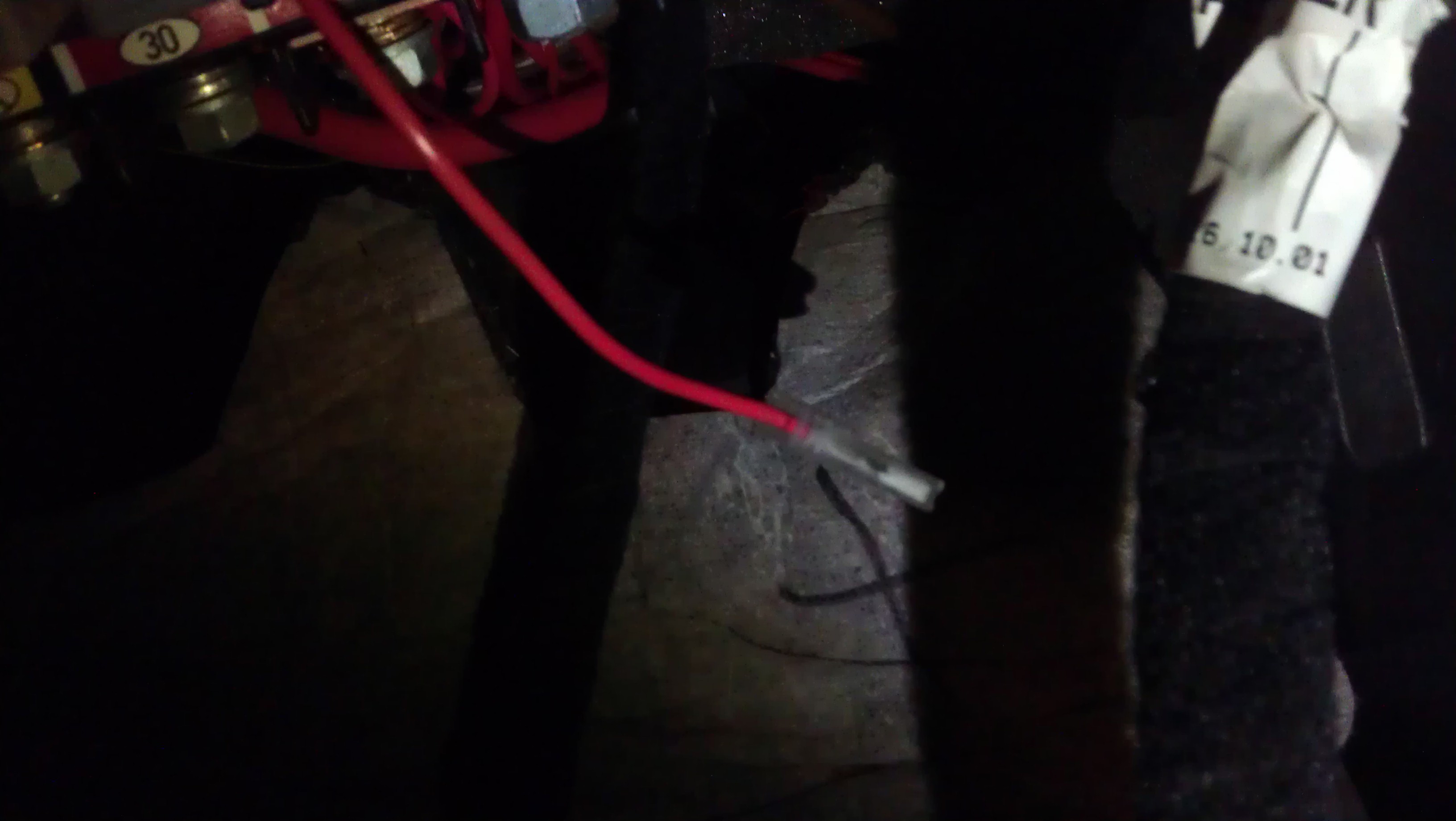

    Witam jak w temacie, nie działają mi szyby od początku zajrzałem w bezpieczniki i wszystko jest ok , jak spojrzałem pod kierownice to znalazłem bezpański kabel i nie wiem gdzie go podłączyć oraz wolne miejsce na przekaźnik VW Passat B5fl 2001 - Szyby nie działają, bezpański kabel i brak przekaźnika VW Passat B5fl 2001 - Szyby nie działają, bezpański kabel i brak przekaźnika ?

    Kabel nie wygląda na oryginalny, więc być może było to zasilanie czegoś co zostało wymontowane przed sprzedażą np. CB radio,zobacz skąd idzie , przekaźnika nie ma bo go nigdy tam nie było.
    Sprawdź dokładnie bezpieczniki 6, 14, 38. Sprawdź okablowanie (połączenie buda - drzwi kierowcy).
    Działa ci podświetlenie panelu sterowania szyb, i sterowanie centralnym zamkiem?
    Podłącz pod komputer i sprawdź moduł komfortu.

    Centralny zamek z kluczyka działa, podświetlanie szyby na boczku też działa, bezpieczniki też więc może moduł komfortu tylko gdzie on w wersji angielskiej się znajduje ? :|

    Zlokalizowanie nie jest problemem. Zacznij od kierowcy.

    Standardowo w Fl jest w nogach kierowcy. Idąc tym tropem przypuszczam ze w angliku też jest w nogach. Problemem nie jest zdemontowanie listwy i zaglądniecie pod dywan.
