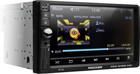

    Witam posiadam radio Rocker RC 721 oraz monitor samochodowy 17" podłączony przewodem s-video-czincz. Po uruchomieniu zestawu na ekranie pojawia się komunikat brak sygnału. Czy w wyżej wymienionym radiu są jakieś ustawienia video? W żadnej instrukcji czy samym radiu nie znalazłem odpowiedzi. Rocker RC 721 - Brak sygnału na dodatkowym monitorze 17 po podłączeniu

    #16 14098451
    Audiopol serwis1
    zone napisał:
    Tak Video Out. Radio jest po gwarancji.
    Witam Serdecznie,
    W momencie kiedy podłączy Pan monitor i chce odtwarzać sygnał z AV należy nacisnąć przycisk POWER , aby aktywować tylne wejście.
    Proszę o sprawdzenie i podanie informacji czy pomogło.
  • #17 14098530
    zone
    Tak pomogło! działa ! bardzo dziękuje. Trzy serwisy w Lublinie z tym sobie nie poradziły... Inne strony internetowe również nie pomogły. Dziś chciałem oddać radio do naprawy. Jeszcze raz dziękuje obu Panom! Oczywiście lecą punkty ;)
