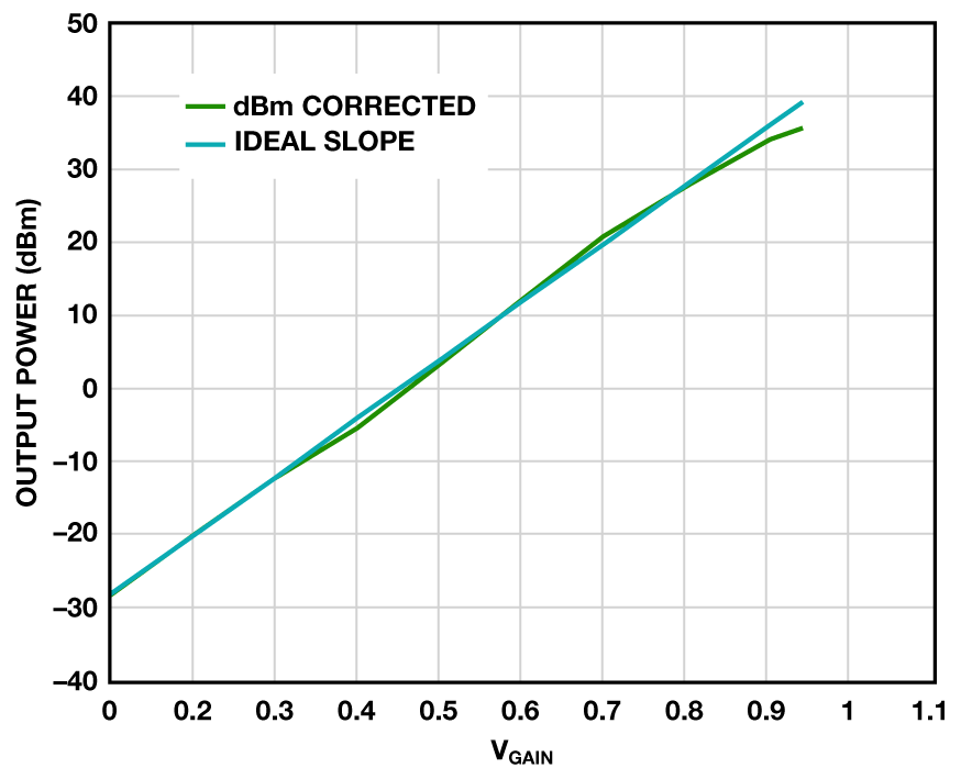

Poniższy wykres pokazuje wyniki pomiarów bez filtra wyjściowego. Układ charakteryzuje się spójnością wzmocnienia z oczekiwaniami na poziomie ±1 dB. Całkowity zakres wzmocnień stopnia wyjściowego wynosi 62 dB - o 16 dB więcej niż standardowe rozwiązania.
Tłumiona, niefiltrowana wersja stopnia wyjściowego. Wyniki pomiaru mocy wyjściowej przy FTEST = 14.0956 MHz.
Zakres wzmocnień można poprawić poprzez lepsze filtrowanie wyjścia z syntezatora DDS jak i poprzez zmniejszenie poziomu szumów w układzie. Poniższy wykres pokazuje wyniki pomiarów z filtrem wyjściowym, poprawiającym liniowość.
Wyniki pomiarów przeprowadzonych przez filtr dolnoprzepustowy piątego rzędu (fc = 20 MHz). FTEST = 14.0956 MHz.
