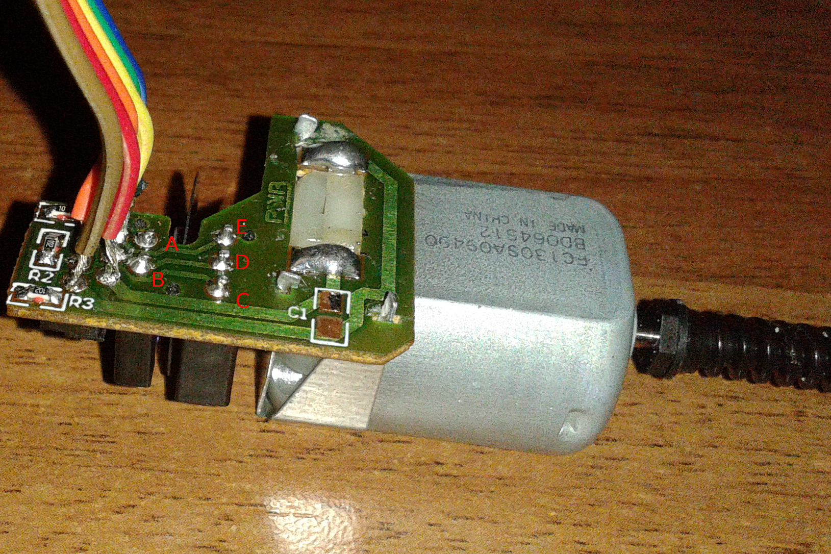

    Jakiś czas temu wymontowałem ze starych urządzeń wielofunkcyjnych elektronikę. Między innymi znalazłem tam przedstawione na dołączonych zdjęciach silniczki połączone z enkoderami. Niestety oprócz oznaczeń na silnikach, które niezbyt dużo pomogły w poszukiwaniach, na płytce albo elementach nie znalazłem oznaczeń, które mogłyby mnie naprowadzić na odpowiedni datasheet z enkoderem.
    Starałem się znaleźć coś analogicznego co pozwoliło by mi zidentyfikować wyprowadzenia.
    Enkodery są 5 pinowe.
    W sumie wyprowadzeń płytki jest 6 w tym dwa służą do zasilania silnika. A pozostałe 4 połączone są z enkoderem (najprawdopodobniej Vcc, GND, ChA i ChB).
    Do jednego z wyprowadzeń płytki podłączone są rezystory, które dalej połączone są z wyprowadzeniami enkodera (zakładam, że jest to zasilanie, a rezystory to pull'upy). Wspomniane wyprowadzenia to oznaczone na zdjęciu A, C, E.
    Piny E i C są podciągnięte przez rezystory i wyprowadzone z płytki, zakładam więc że to ChA i ChB.
    Natomiast piny D i B są ze sobą połączone, co trochę zbija mnie z tropu.
    Jak zidentyfikować 5-pinowy enkoder z drukarki HP?
    Czy ktoś mający jakieś praktyczne doświadczenie mógłby na to rzucić okiem i naprowadzić mnie na właściwy tor?

    Moim zdaniem nie ma tam żadnego kanału A i B tylko masz z jednej strony diodę LED (punkty A i B) a z drugiej strony odbiornik podczerwieni (punkty C,D,E) gdzie można wyróżnić masę, zasilanie i wyjście sygnału.

    Dziękuję za odpowiedź. Idąc tym tropem na poniższym na szybko przygotowanym rysunku obrazującym połączenia na płytce, sprawa wyglądała by tak:
    1 - sygnał
    2 - Vcc
    3 - Gnd
    4 - po co to wyprowadzenie ?
    A - Vcc diody
    B - Gnd diody
    C - sygnał
    D - Gnd fototranzystora
    E - Vcc fototranzystora
    Twoje wyjaśnienie wydaje mi się prawie pasuje do tego rysunku, zastanawia mnie tylko ta 4.
