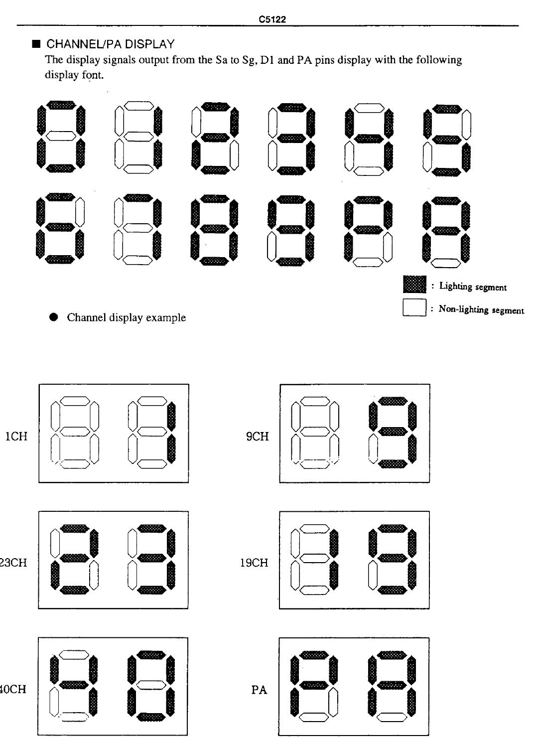

    SP5ANJ
    Spoczywaj w Pokoju
    MATEO XXX napisał:
    Sprawdziłem teraz dokładnie i na kanałach : 2,3,4,5,6,7,8,9,12,13,14,15,16,18,19,20,21,27,30,31,32,33,36,37,40 radio nie działa prawidłowo .
    Szkoda, że nie zmierzyłeś częstotliwości pracy na tych ZŁYCH kanałach.
    Napisz chociaż czy wszystkie cyfry na wyświetlaczu kanałowym pracują/wyświetlają się prawidłowo - bo to one właśnie decydują o dzielniku w C5121.

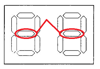

    MATEO XXX
    Szkoda że na początku nie napisałem ale tak jak pisze kolega wyżej . Nie świecą 2 kreski na wyświetlaczu ,zaznaczone na rysunku poniżej . Wszystkie luty poprawiłem, posprawdzałem dodatkowo wszystkie ścieżki . Prawdopodobnie trzeba będzie wymienić wyświetlacz . Kwarc wlutowałem już tak jak ma być . Cobra 19 Plus - Radio działa tylko na niektórych kanałach, sprzężenie na innych
