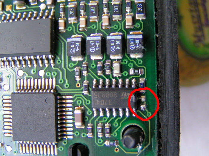

    Witam, mam ABS 430 Kesley Heyes potrzebuję infomacji na temat wartości rezystora reszta informacji na zdjęciu!

    Może się komuś jeszcze przyda jak uszkodzi rezystor przy otwieraniu :)
    wartość jest taka sama jak tego obok, czyli zdaje się 363

    Dzięki za odpowiedź. Na pewno się informacja przyda. Sterownik leży rozebrany na regale więc będzie okazja dokończyć:)
