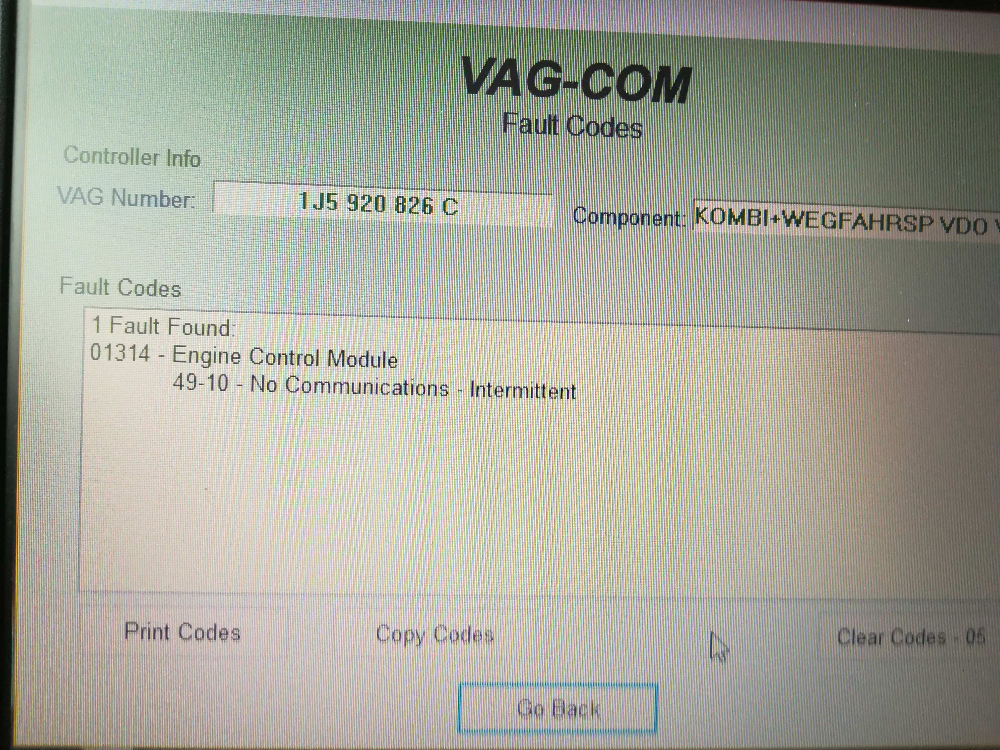

a jeśli jest błąd komunikacji ecu to co zrobić? pytam bo zmieniłem zegary , niby wszystko dopisane ,wsady zrobione, po przekręceniu kluczyka wyświelta się komunikat immo active ,ale auto normalnie odpala ,sprawdziłem vag com i mam przestawione immo na 1 czy włączony .Auto seat leon 1M
@michal081981 Odepnij zegary i zobacz czy odpali. Podejrzewam że masz immo off w sterowniku, wtedy może być błąd komunikacji w liczniku. Upewnij się że masz zegary z odpowiednią wersją immo 2/3 bo były w tym aucie obydwie wersje i jeśli miałeś immo 3 a próbujesz wrzucić immo 2 to to się nie uda.
Dzięki za odpowiedź, więc generalnie chodzi oto że wrzuciłem zegary z multikolor 3d, wcześniej mialem fullFIS, jak wgrałem wsad z golfa to nie odpalal, jak podłączyłem vaga to przy zczytaniu miałem immo 1 czyli aktywny, zegary i auto ma immo 3. Możliwe że coś w sterowniku mam wyłączone, powiedz mi jak włączyć w sterowniku immo i jak sprawdzić czy nie jest przypadkiem wyłączony, thx
Odepniesz licznik to będziesz wiedział czy immo jest wyłączone - bez niego zgaśnie po odpaleniu.
Daj wsad który jest w tej chwili w liczniku i oryginał z tego licznika.
Daj widok bloków pomiarowych 22, 23, 24 z licznika.

Przesyłam ci obecny wsad , ja zczytuje i wgrywam epromem . Wcześniej miałem zmieniony zwykły leonowy wyświetlacz na full fis z passata b5 i było oki , a w tym niedość że mi wyskakuje to immo to jeszcze niepokazuje mi otwartych drzwi , sprawdziłem połączenia komfort licznik (mam pociagnięte 2 dodatkowe kable w piny 6 i9 z modułu 799B do licznika ) , sprawqdziłem wsad ,nie wiem o co kaman bo u kumpla w golfie 4 po podłączeniu tego licznika wszystko pokazuje i nie ma tego immo

Reszta licznika działa, tzn. Temperatury, poziomy itp, poprostu nie ma drzwi i ten immo, przesłałem wam foty bloków 22,23,24, oraz błąd jaki był. Dziwne bo u kumpla w g4 działa normalnie a u mnie jak wsadze stary full FIS też jest Oki

Kiedy Ci dokładnie wyskakuje brak komunikacji z ECU? Po wykasowaniu błędu cały czas jest informacja o immo na wyświetlaczu?
Przy braku komunikacji powinien nie odpalać.

- błąd po wykasowaniu nie wyskakuje od razu , ale jak ponownie włącze auto i odpalę vag to się pojawia na kompie
- nawet po wykasowaniu na wyświetlaczu jest ta ikonka
- normalnie odpala bezproblemowo , na tarczach tez jest ikonka immo i po przekręceniu ona gaśnie
