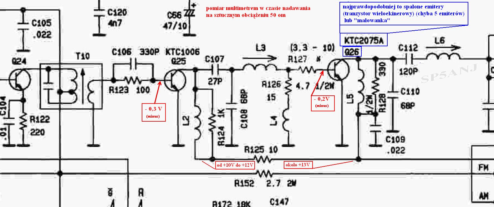

    witam mam problem z radyjkiem lemm tiger 27 bo bliźniak onwy mk3 na q25 (c1006) przy nadawniu mam 16v a powinno być koło 24v czy to może być przyczyna małej mocy radia? wymieniłem c1006 i nic nie pomogło

    Za niska moc spowodowana jest zazwyczaj rozstrojeniem, uszkodzeniem radia.
    Zmierz napięcie na sztucznym obciążeniu 50 ohm , to będziemy mieć pogląd na moc wychodzącą z radia.
    Wynik pomiaru podany przez Ciebie można różnie interpretować.

    ... mam problem z radyjkiem lemm tiger 27 bo bliźniak onwy mk3 na q25 (c1006) przy nadawniu mam 16v a powinno być koło 24v
    Na Q25 jakie +24V i skąd to wytrzasnąłeś. :?:
    Na obrazku możesz zobaczyć jak w prosty sposób mierząc sprawdzisz - co i jak - przy mocy około 4W OUT TX :
