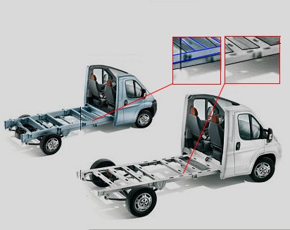

    Witam posiadam auto Mercedes Sprinter 1 generacji - blaszak, mam z nim problem ponieważ strasznie pogniła podłoga zaraz za ścianką grodziową ponieważ kilka lat woziłem mokry towar (rama ok) mam problem z przeglądem ponieważ postanowiłem przerobić go na auto ze skrzynią ładunkową, jedynym problemem jest rama Sprintery blaszaki mają ramę jak auto w kolorze białym wysokość (10cm) a dostawcze około (15cm) bliżniak ok (20cm) i w związku z tym mam pytanie czy zostawić tą ramę oryginalną czy wzmocnić ją profilem jeśli tak to w którym miejscu zacząć bo rama pod kabina sie z tego co orientuje powiększa, boje się żeby auto się nie złamało ponieważ na takiego "dostawczaka" można więcej włożyć niż do busa a sama skrzynia więcej wazy niż buda busa Mercedes Sprinter - Montaż Skrzyni Ładunkowej - Sprinter
