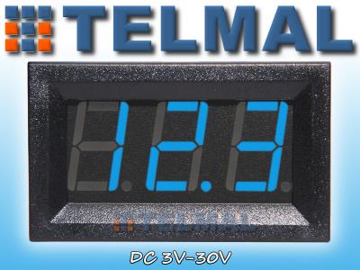

    Witam i o pomoc proszę.
    Popełniłem w mojej starej T4 taki mały wieś-tuning, a mianowicie zamontowałem woltomierz z wyświetlaczem led. Wszystko fajnie w dzień, ale w nocy tak daje po oczach, że drogi nie widać.
    Byłbym wdzięczny za podpowiedź, czy możliwe jest wpięcie się gdzieś z potencjometrem żeby regulować jasność świecenia.
    Linka do zakupionego woltomierza nie mogę zamieścić ze względu na zasady forum, ale chodzi o "miernik-woltomierz-obudowa-dc-3-30v-led" na allegro.

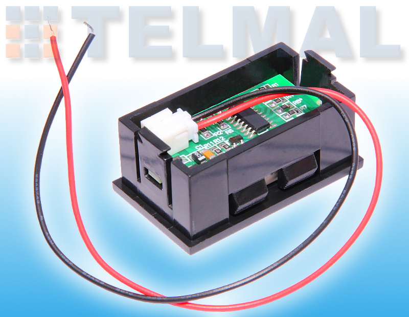

    Witam. Żadnych oporników. Ja też taki mam, i też bije po oczach, a właściwie bił. Wstawienie opornika w szereg spowoduje spadek napięcia i pomiar będzie pięknie sfałszowany. Ja dorobiłem szkiełko wycięte ze szkła od okularów spawalniczych. zielone i najjaśniejszy numer. Może to przyciąć np szklarz. Pięknie widać. tak w dzień jak i w nocy. ostatecznie może być też ciemno zielony plastyk. P.
    U Ciebie jest niebieski, Więc szkiełko niebieskie lub plastyk.

    Witam. W tej konstrukcji woltomierza wszelkie inne sposoby powodują zafałszowanie odczytu.

    r6665
    nie znam tej konstrukcji voltomierza ale nie wierzę w to co piszesz, ponieważ jest to banalnie proste urządzenie i na pewno można odciąć zasilanie ledów od całego urządzenia tak aby nie miało to wpływu na odczyt voltomierza tak samo jak ma to miejsce we wszystkich innych miernikach.
    Jedynym problemem może być tylko niedostateczna wiedza i umiejętności
