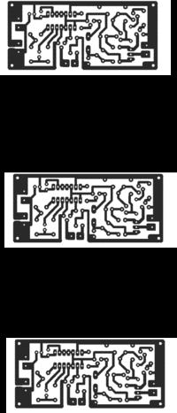

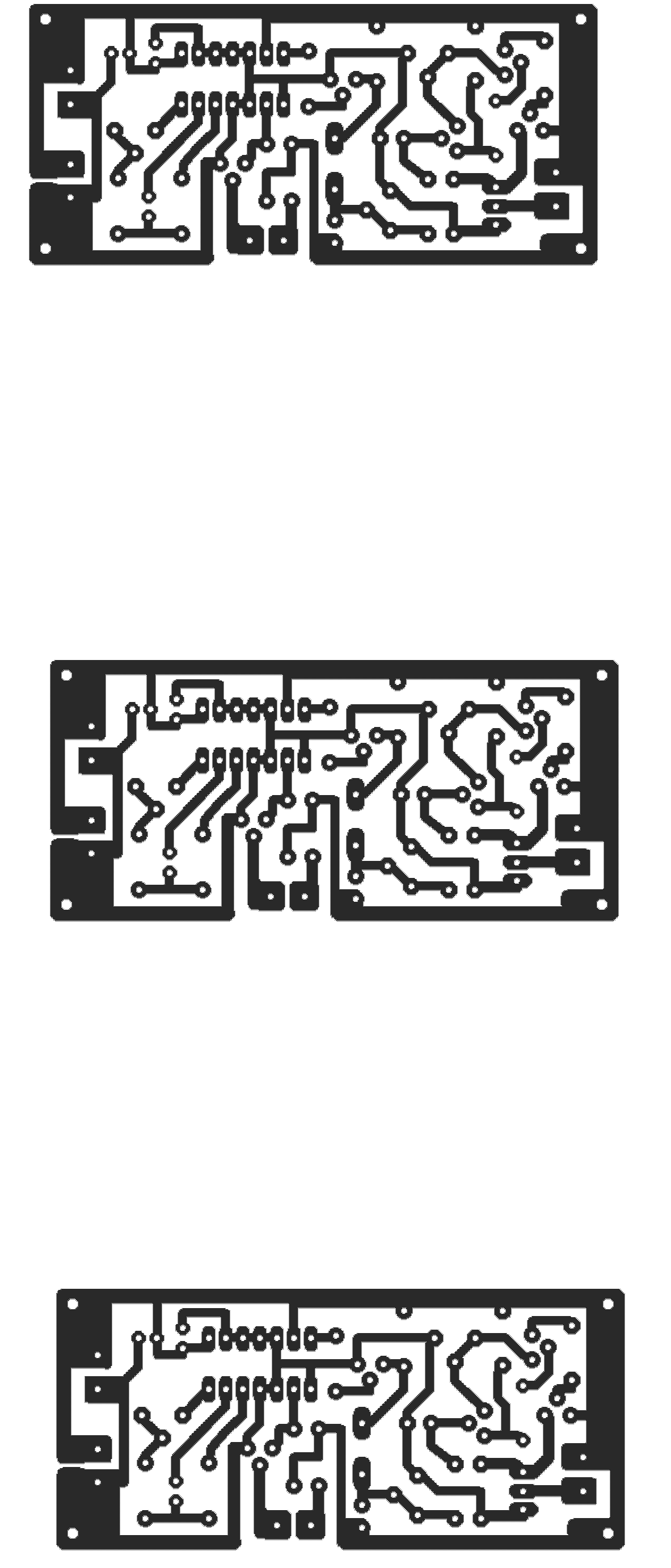

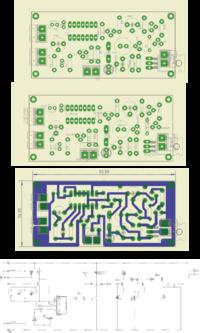

  • Układ czasowo-zmierzchowy jest wykonany na tranzystorze polowym zamiast na przekaźniku. Służy do zasilania oświetlenia diodowego. Zaletą układu jest automatyczne kasowanie ustawionego czasu i zliczanie od nowa, gdy obiekt jest w zasięgu czujki oraz szybsze i ciche załączanie światła bez stukania przekaźnika. Zastosowałem czujkę alarmową, gdyż są one bardzo czułe na mały ruch.
    Układ i diody LED zasilane z tego samego zasilacza. Układ dobrze spisuje się w sterowaniu oświetleniem kuchni. Nie jestem czynnym elektronikiem i nie zajmuję się tym, to może schemat jest mało czytelny, ale jest płytka PCB.

    Rewelacja, przy małej optymalizacji uda się to upchnąć w obudowę samej czujki PIR. Aż sobie ten układ wykonam.

    Zrobiłem jeszcze lepszy.Właśnie go uruchomiłem.Płytka będzie jeszcze mniejsza.
    Tym razem wszystko jest na 2 układach scalonych bez tranzystorów i dodatkowych rezystorów, które z nimi pracowały.Niestety płytkę będę dopiero opracowywał bo uruchomiłem to na płytce stykowej.

    Płytkę i schemat też dam na elektrodę.Jest mniejsza, bo na 2 układach scalonych i tranzystor BUZ10[11]. Na razie sprawdzam, czy pracuje poprawnie.
