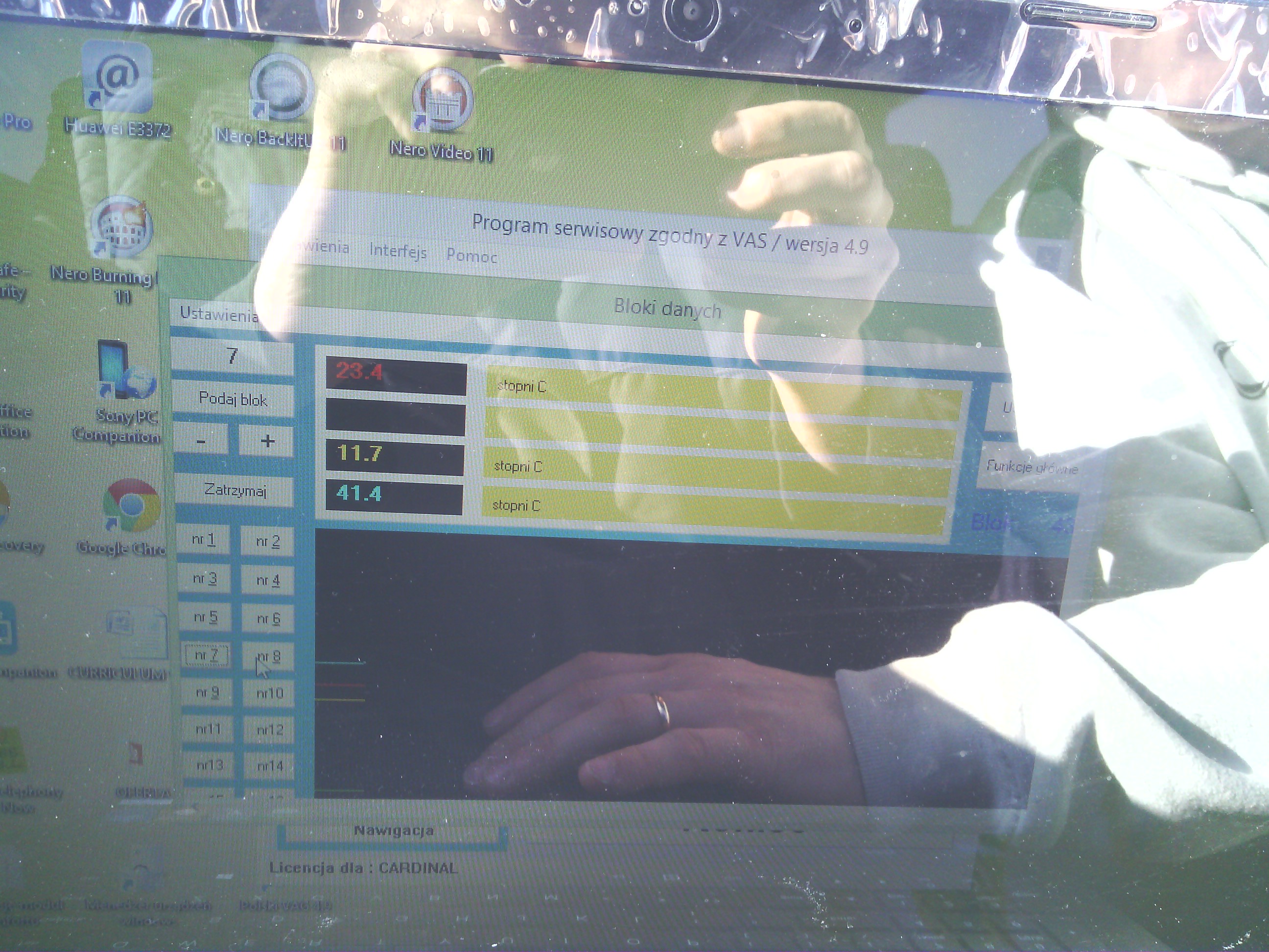

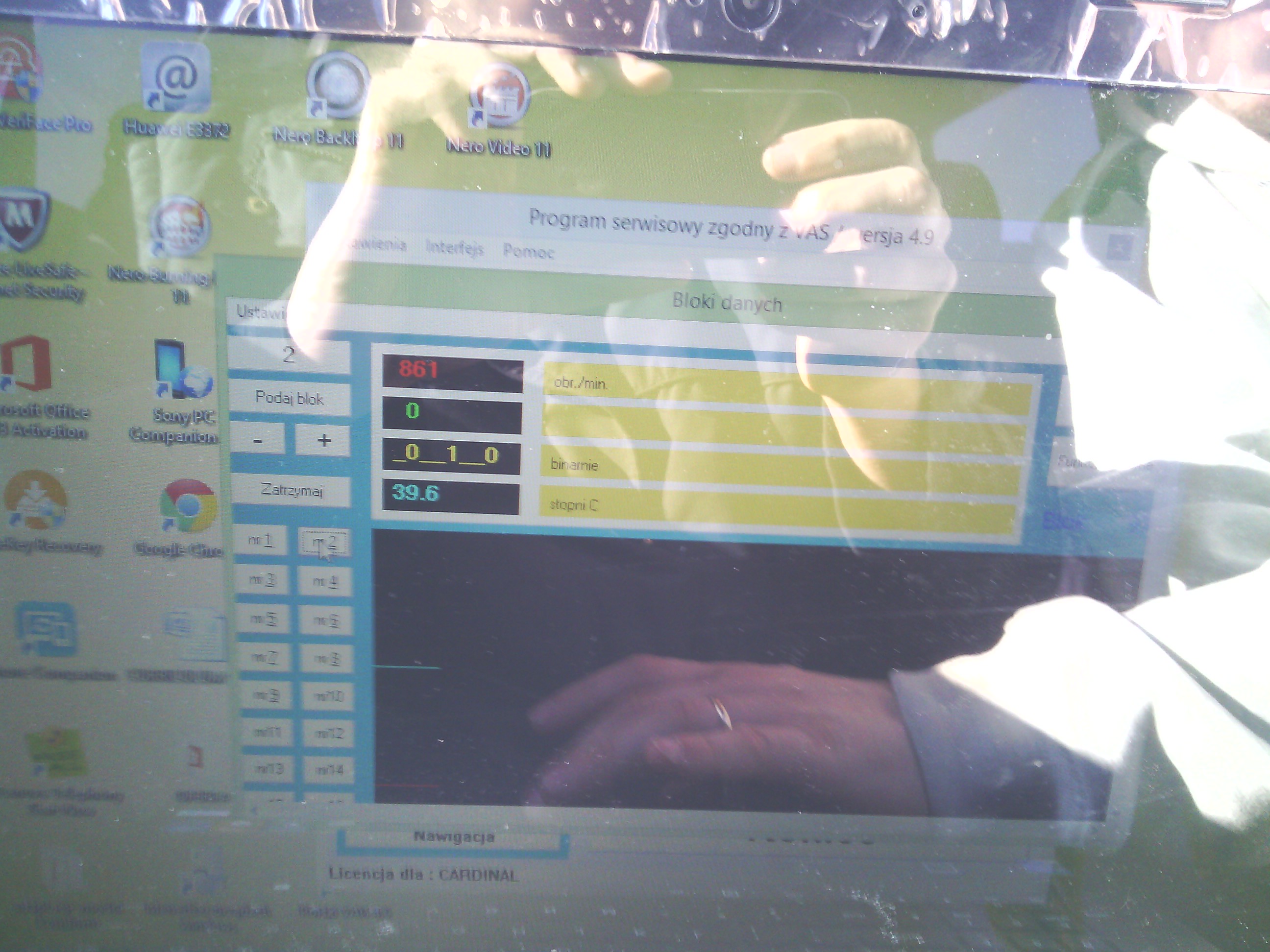

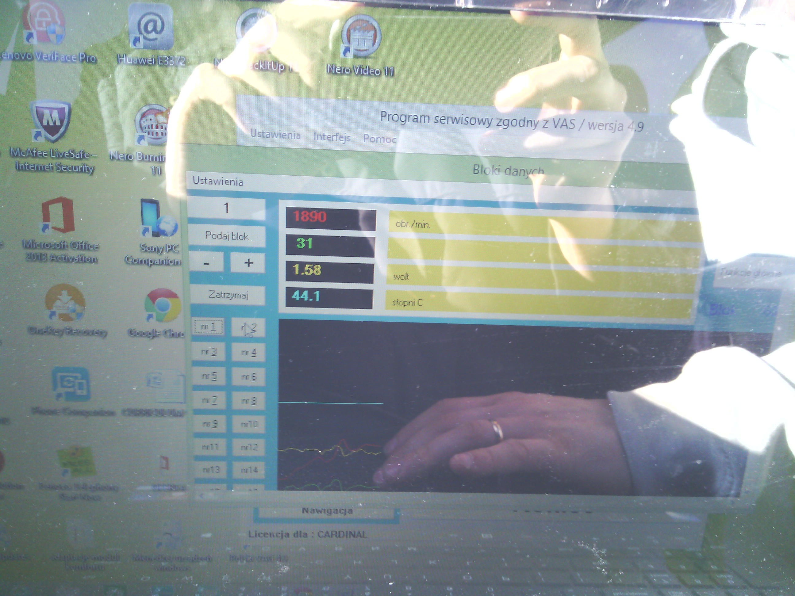

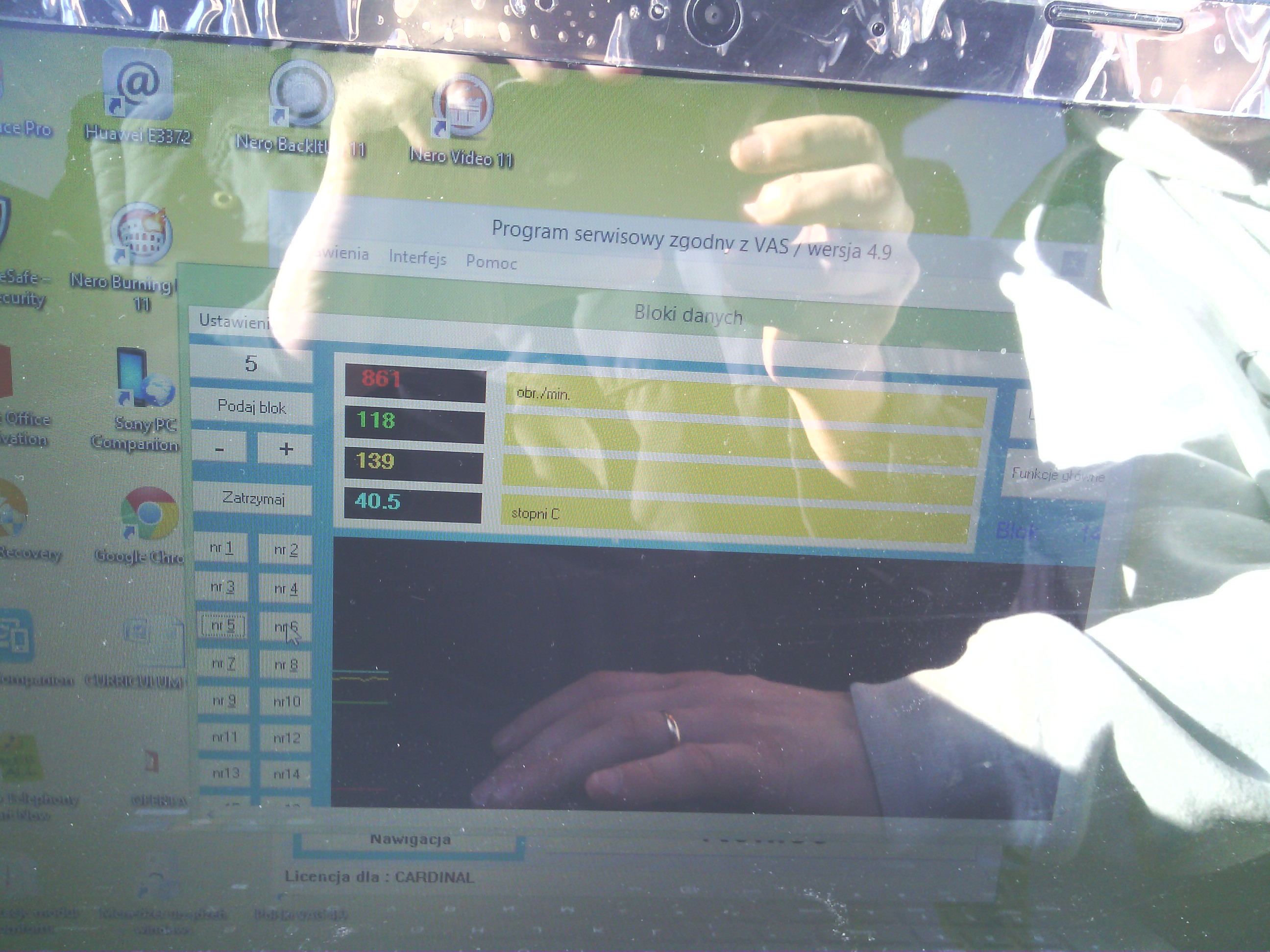

    Co powiedzieć? Z czego? Z tych zdjęć? No bez jaj... Chcesz czegoś, zrób porządne logi, nie wiesz jak się robi? Google -> LOGI TDI.
    Nie chcę być złośliwy, upierdliwy, ale internet jest tak zaśmiecony prośbami tego typu, że niemal w każdym temacie jest instrukcja logowania oraz diagnozowania silników TDI... Już czasem brakuje słów, co nowy temat to to samo...

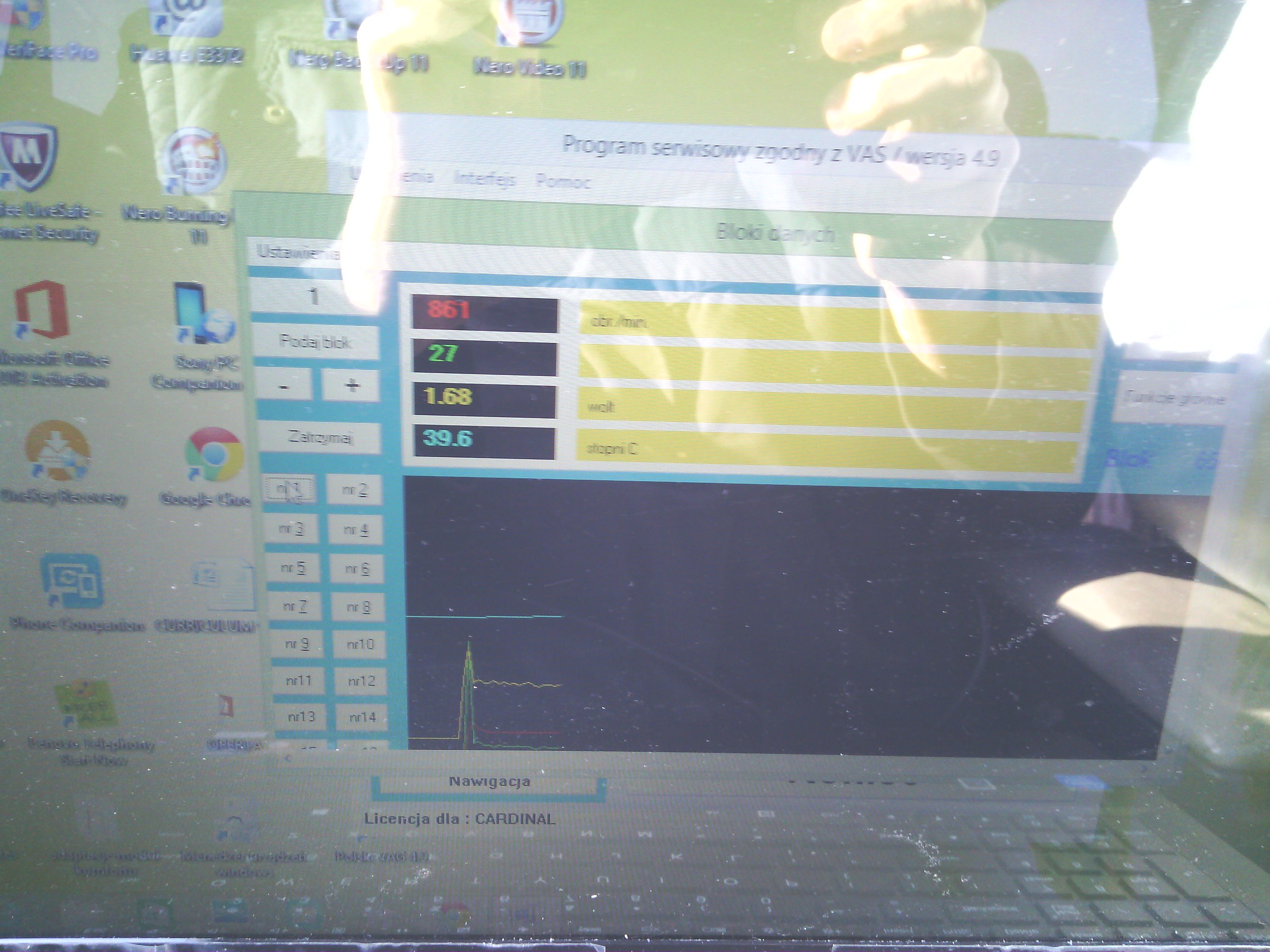

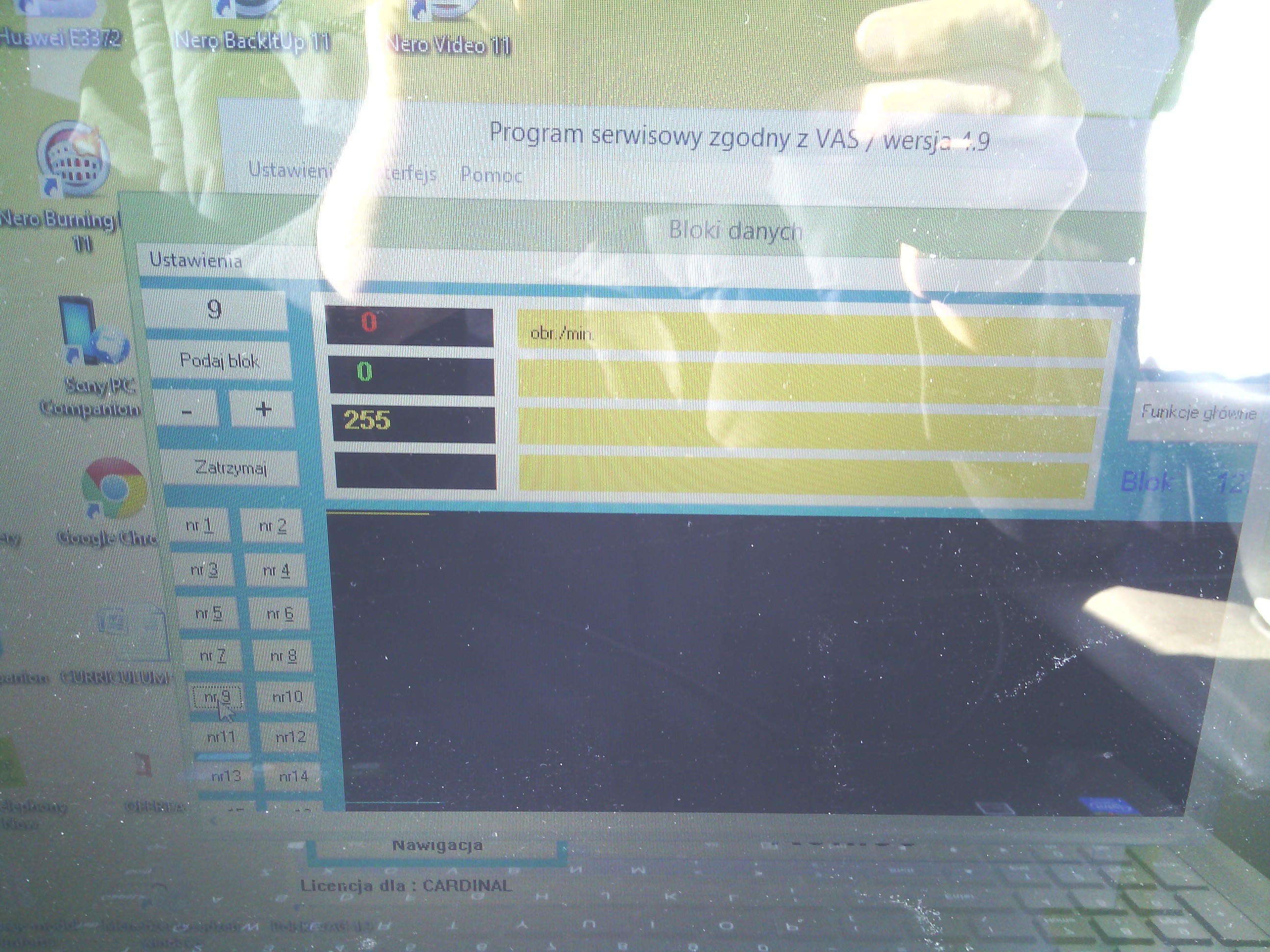

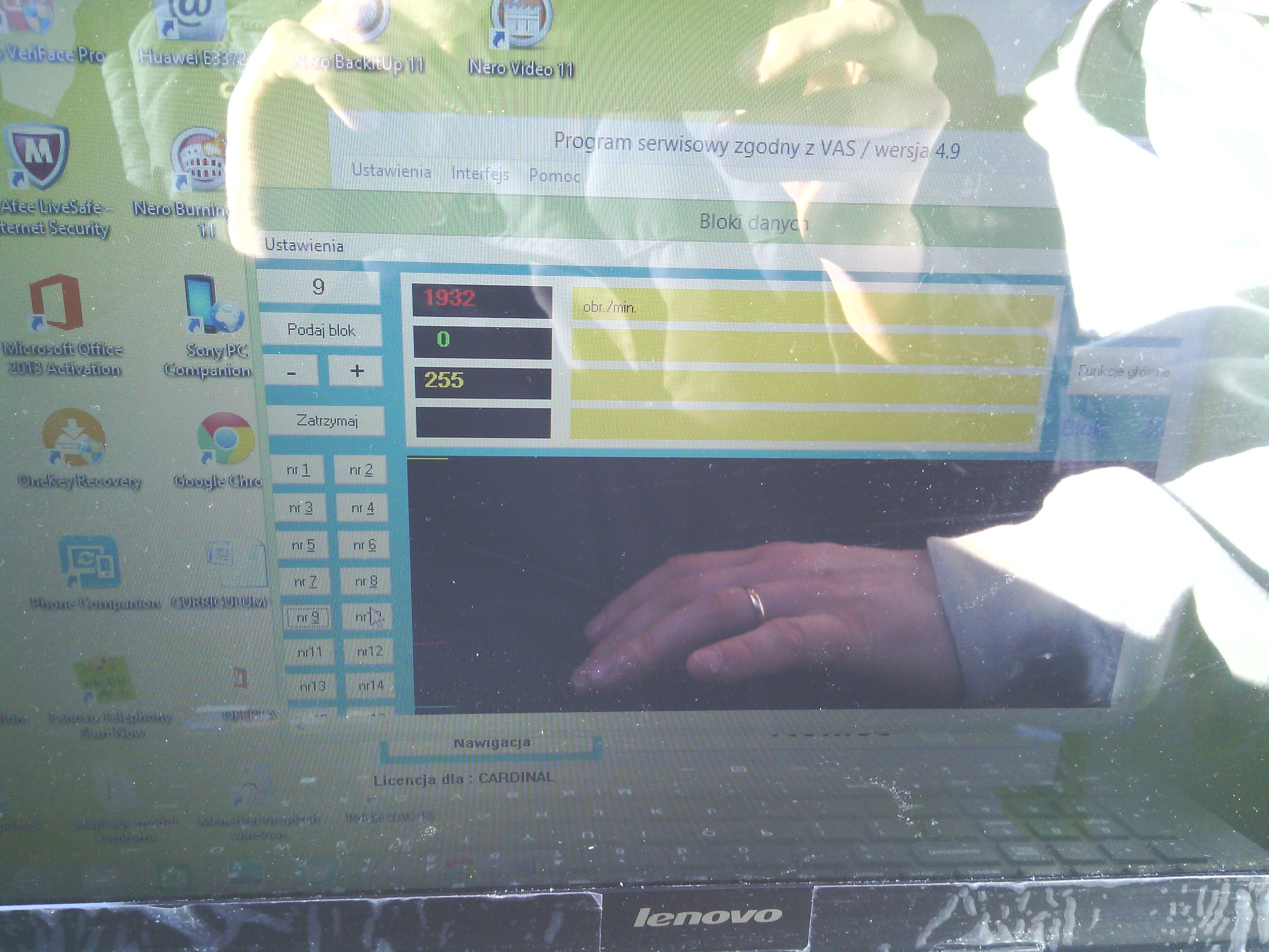

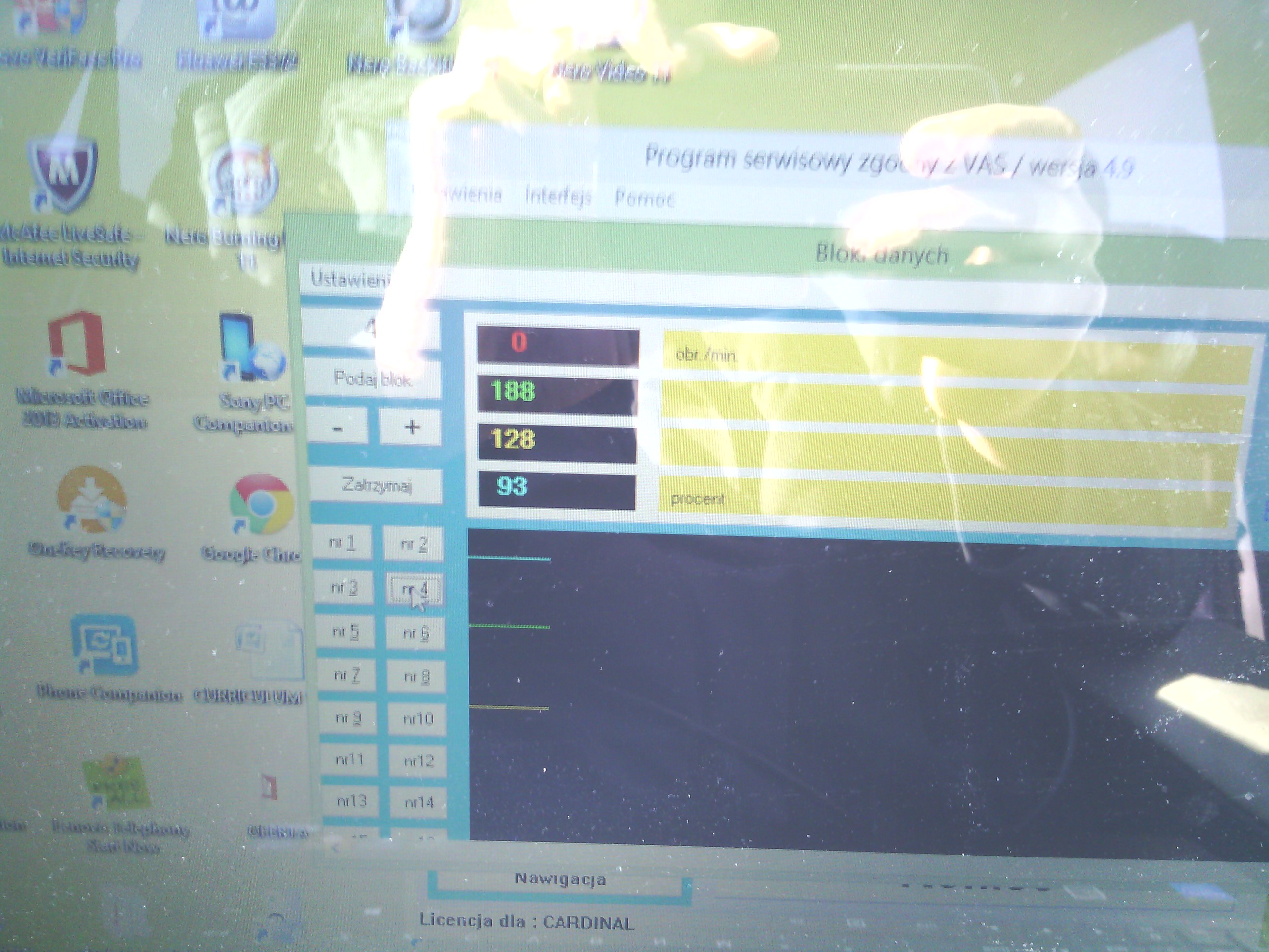

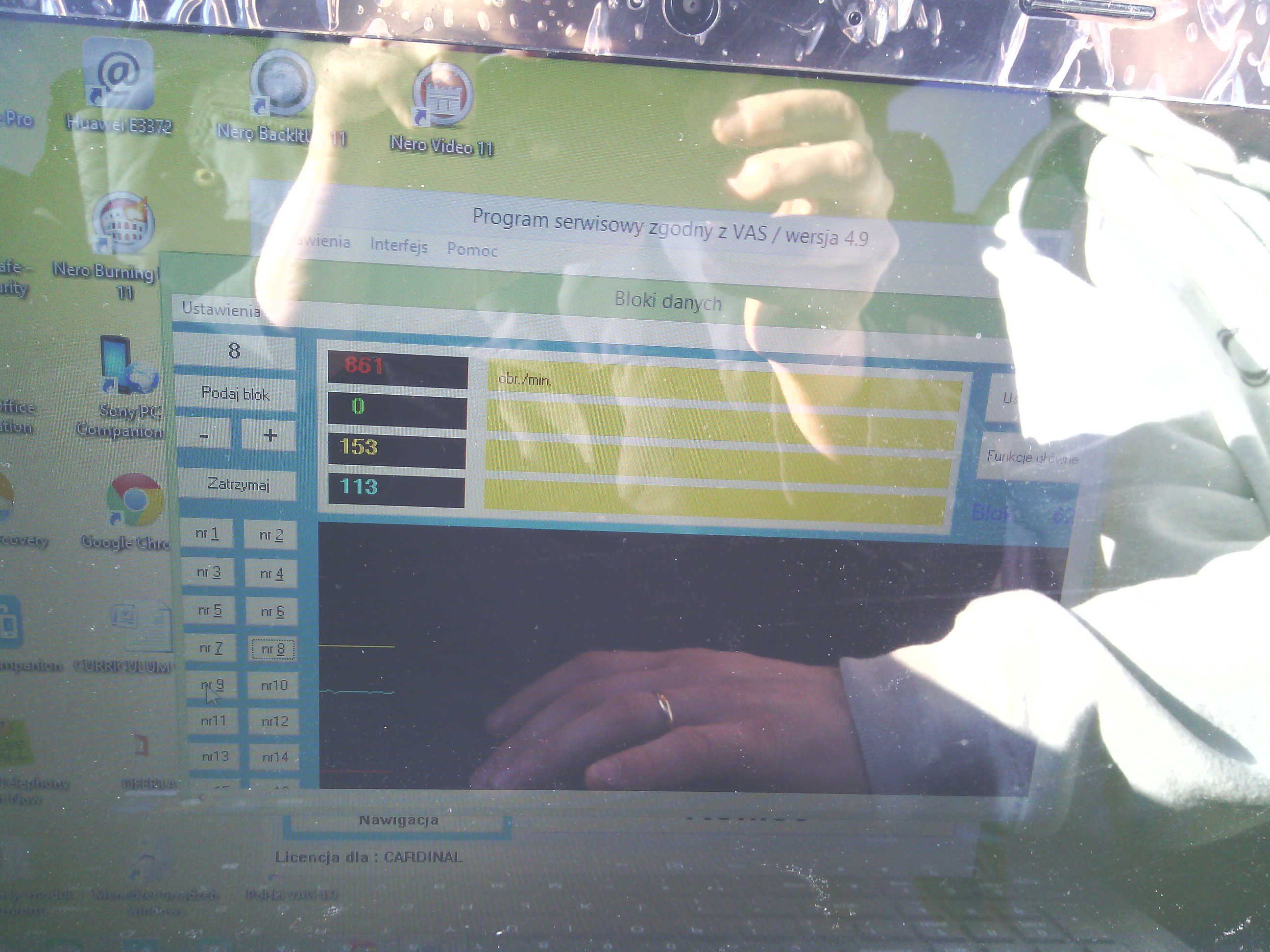

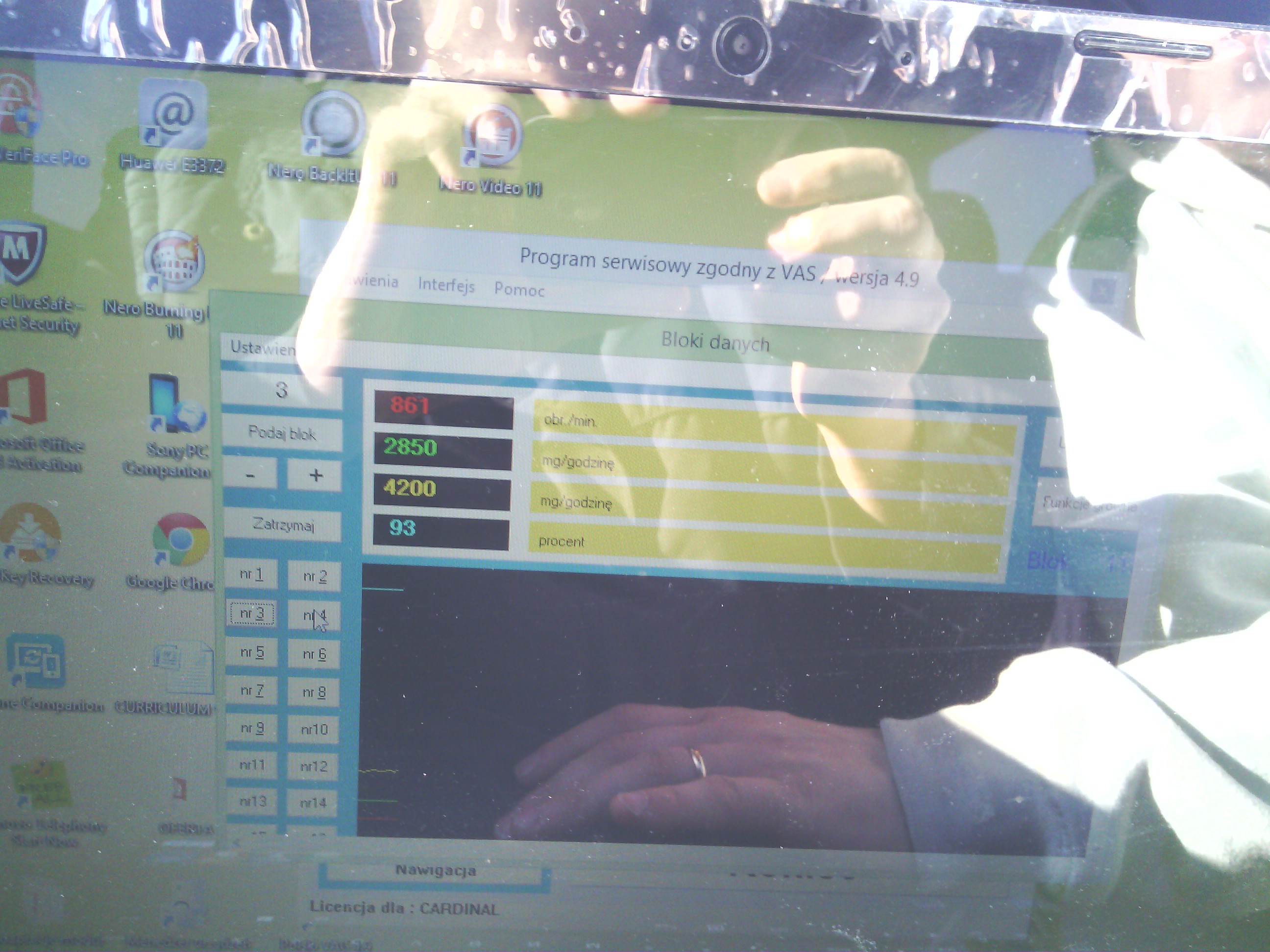

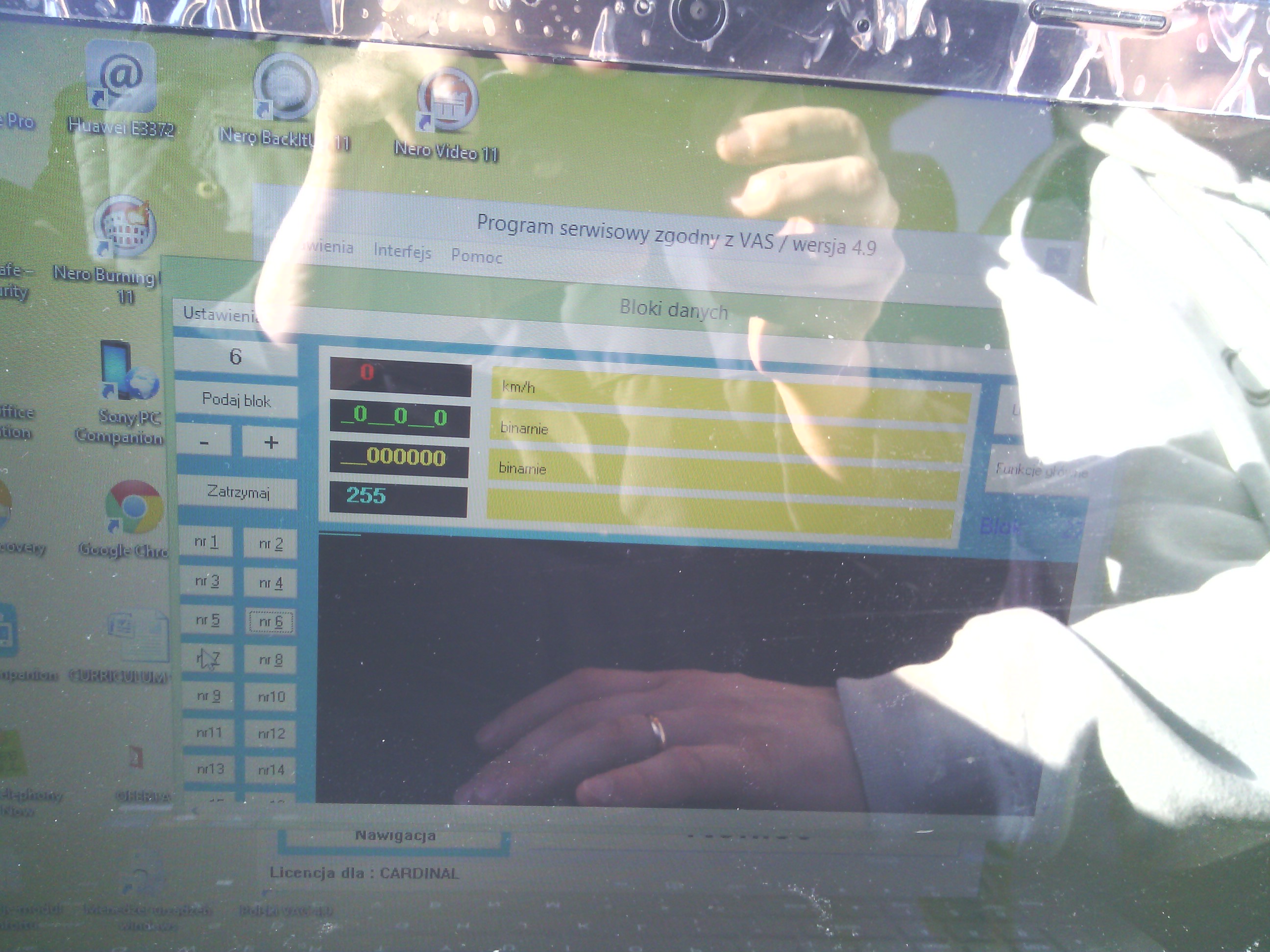

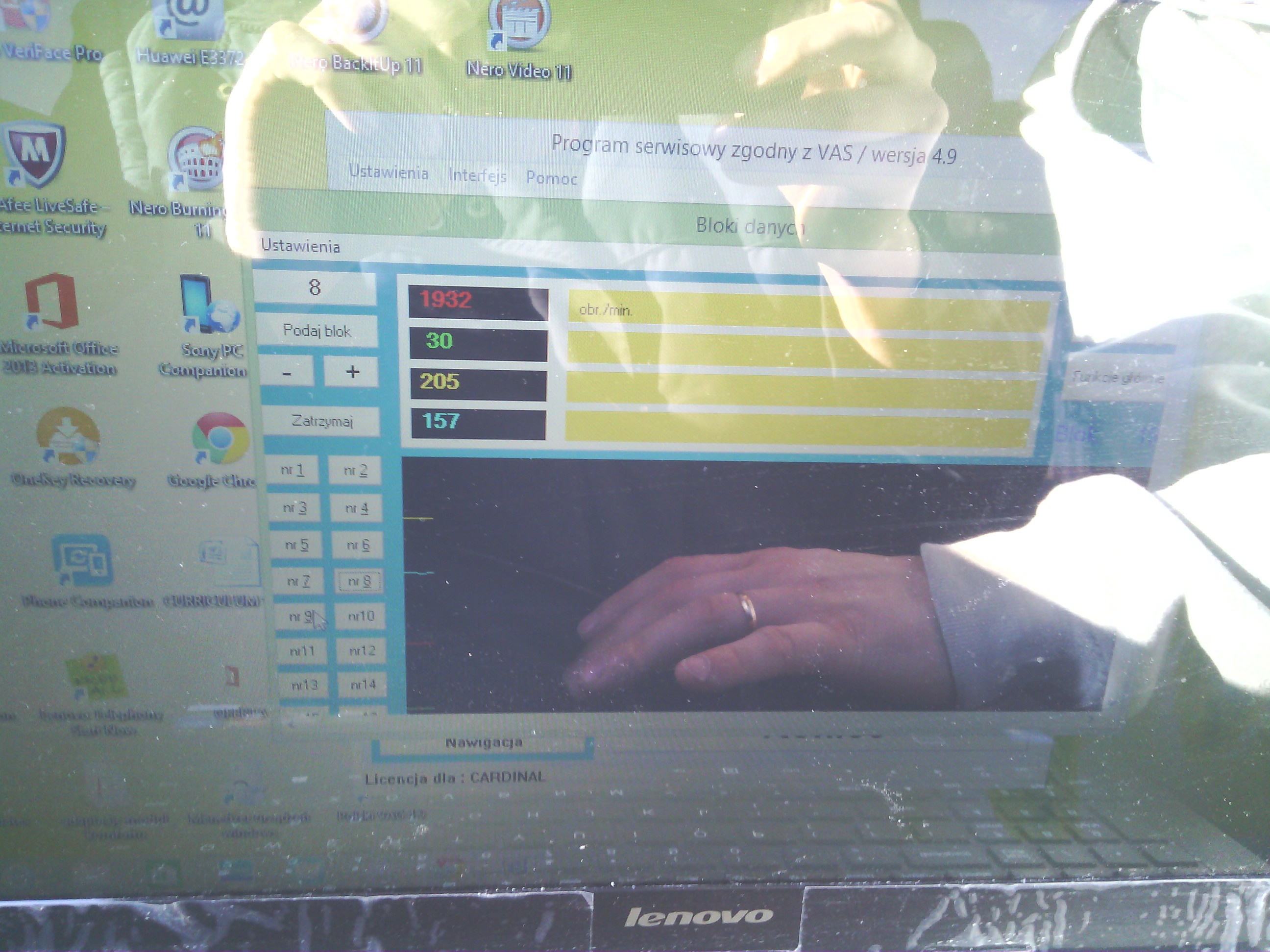

    Blok 1 można przez chwilę statycznie, 3,8,11 dynamicznie 3 bieg od 1200 do 4000 obrotów gaz na maxa.

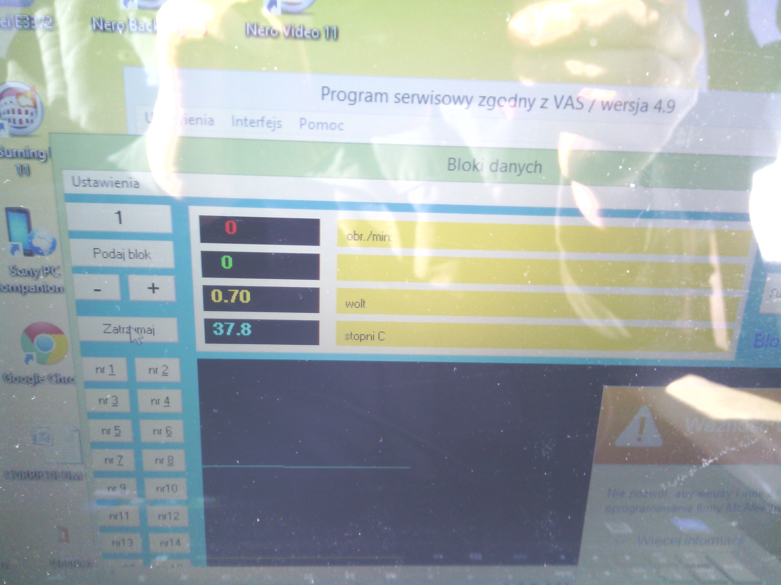

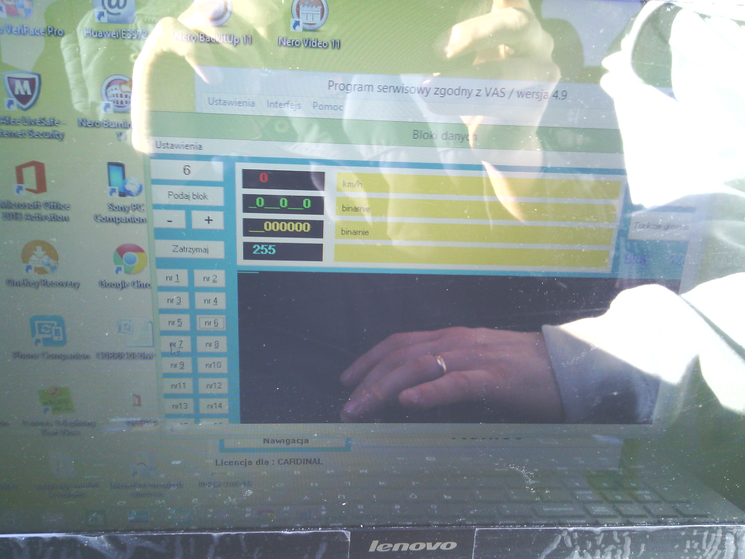

    Nijak, wszystko do dupy. Prosiłem o grupę 1, jej tu nie ma. Jak mam widzieć, czy wszystko pracuje jak należy, skoro wszystko stoi bez obciążenia?

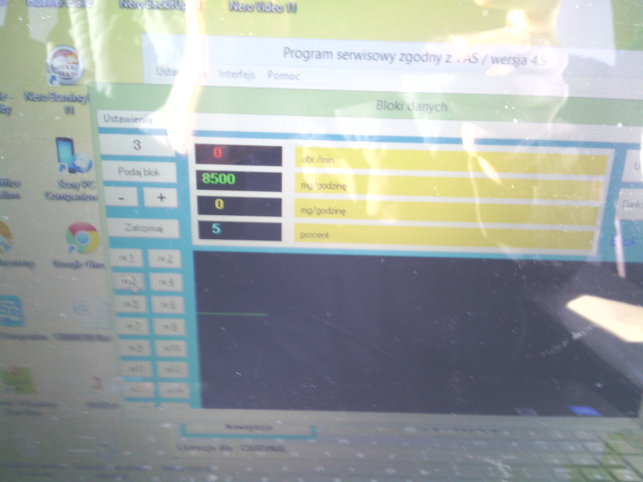

    No to powiedz Mistrzu drogi, jak sprawdziłeś kąt wtrysku? I co to jest czujnik magnetyczny N75? Bo ja takowego w swojej karierze nie spotkałem, zawsze to był zawór wykonawczy...Skoro wszystko jest ok to po co zawracasz sobie głowę?

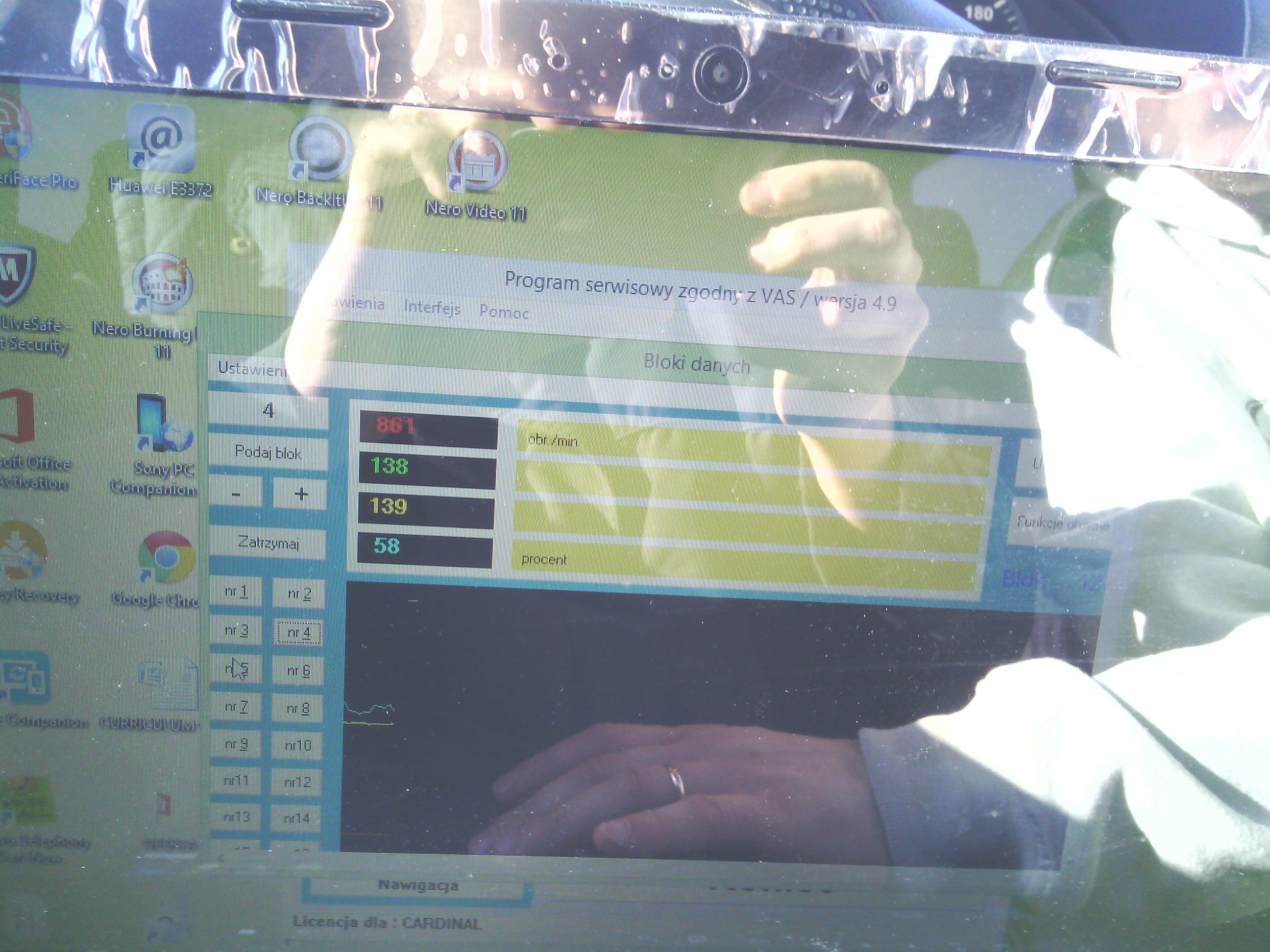

    No to Ci powiem że idealny wcale nie jest 51, a Twojego bym nie ruszał. Ale to już inna bajka.
