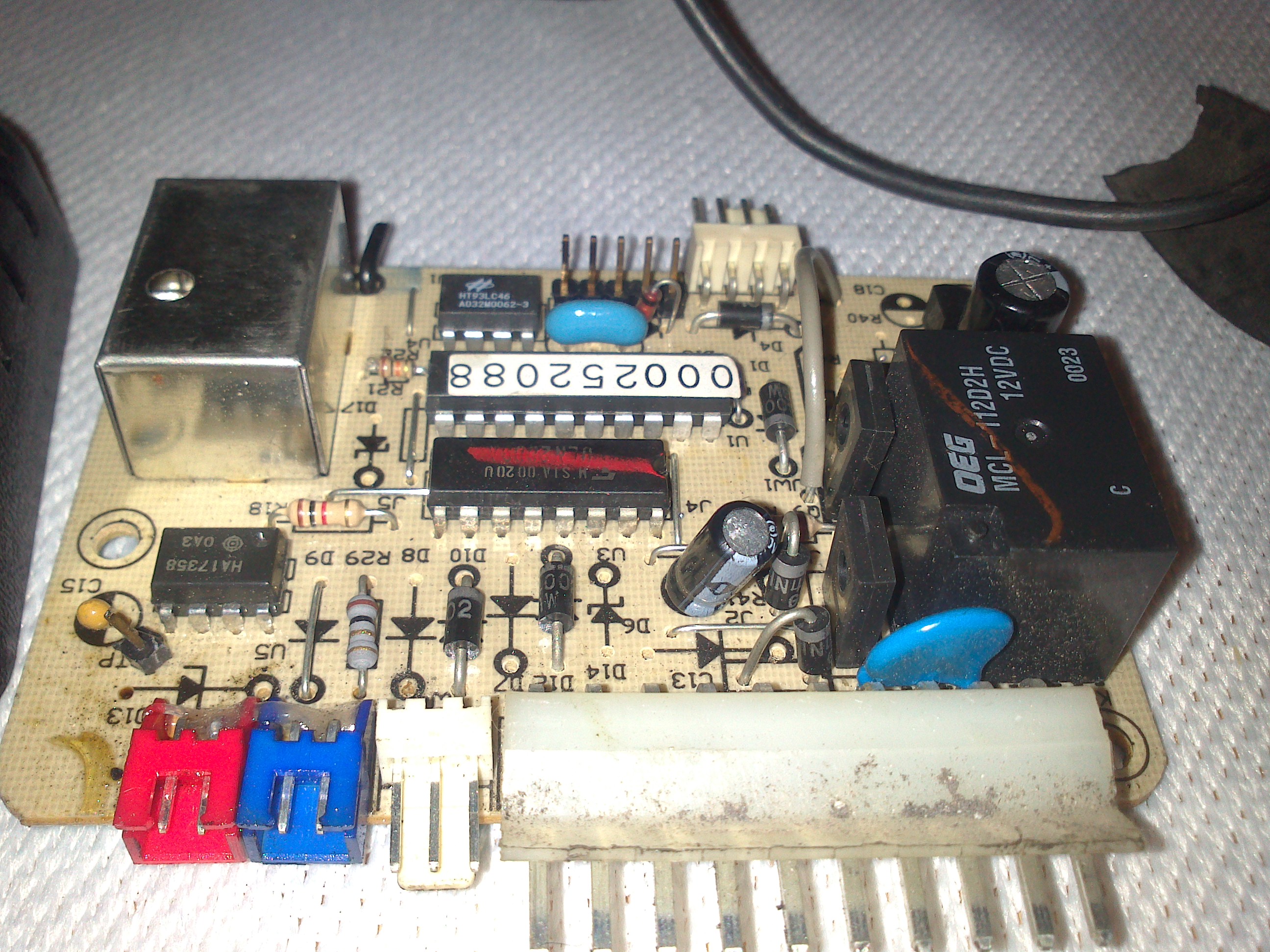

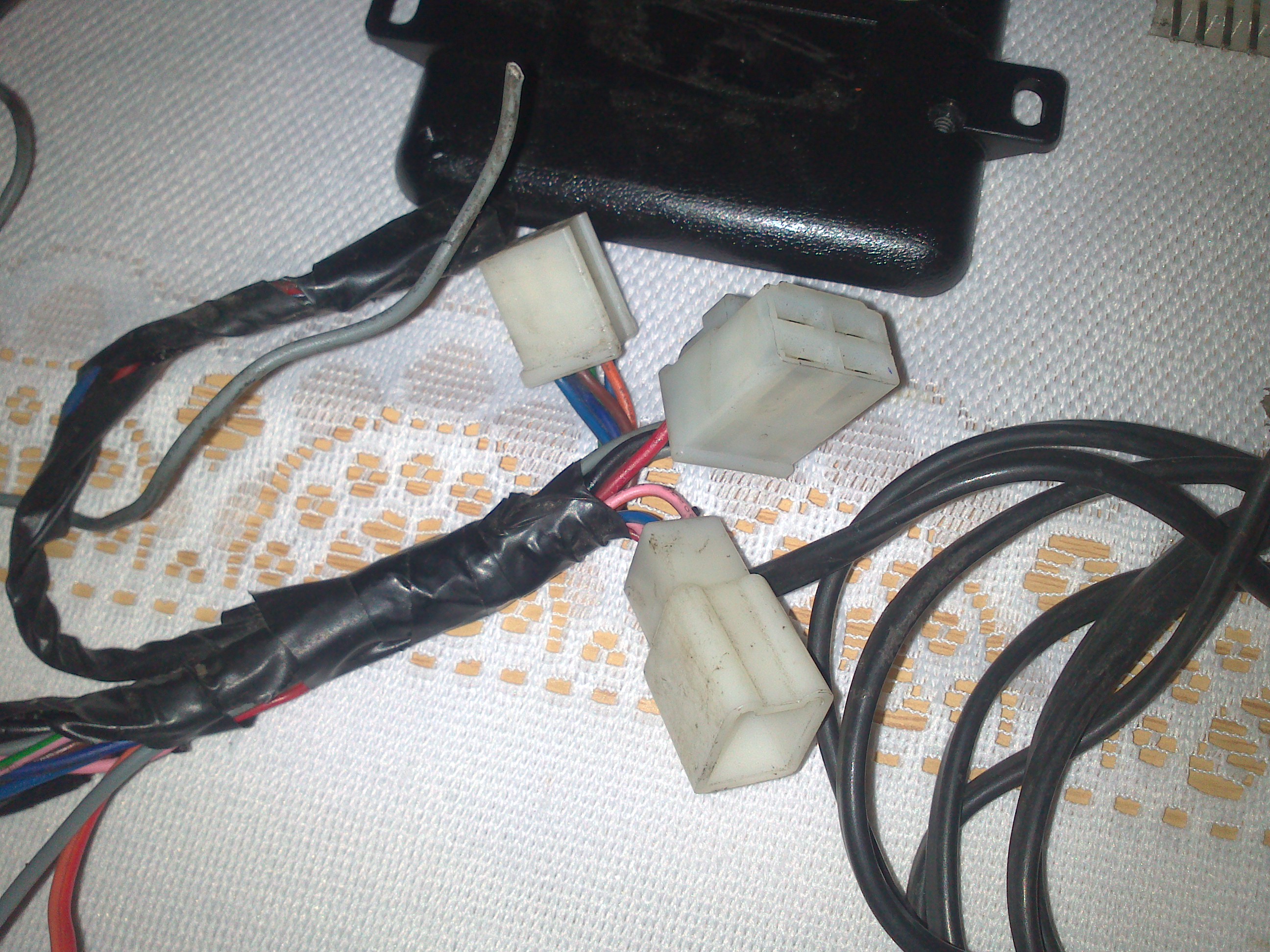

    Mam prosbe o identyfikacje centralki po zdjeciach jej i czesci wiazki. Nie wiem czy pilot jest od tego.

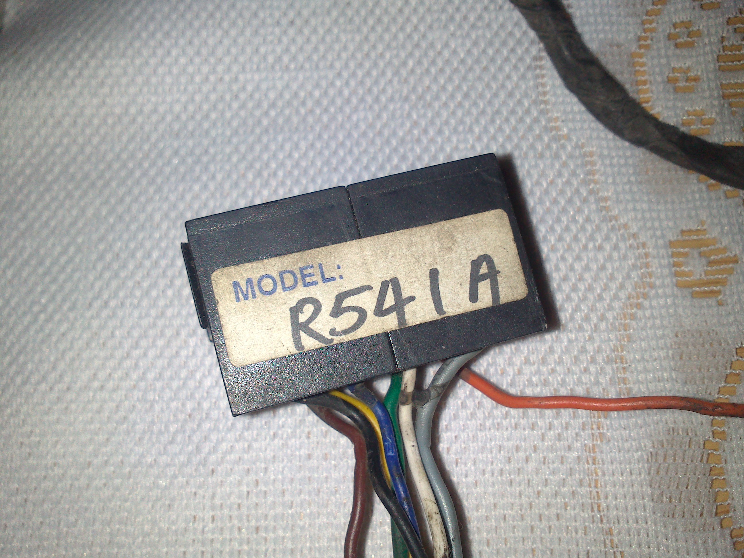

    Przed ostatnie zdjecie to 2 zlaczone przekazniki. Wizka nie jest kompletna

    Pozostaje kwestia pilota. Ma kod zmienny według instrukcji. Jaki pilot można do tego dobrać? 2 kanały? 433.92MHz?
    Inne pytanie to w jakim celu są te przekaźniki co model pisze?

    Szczerze mówiąc to nie wiem w wiązkach na warsztacie znalazłem. Pilot ten ze zdjęcia działa. Ale nie ma do niego obudowy i ma uszkodzony 1 guzik P2.
    Powtarzam pytanie jaki pilot można dobrać?

    Nie na darmo szukam w starych wiązkach wynalazków. Chce to założyć do golfa II 90r i nie chciałbym go unowocześnić nowym alarmem który niczym nie odbiega od starszych. Guzik pilota mogę sam przelutować lecz obudowę bym musiał mieć nową. Widziałem jej przednią część raz i wyglądała trochę jak "ufok" Poza tym zależy mi na sterowaniu zamkiem pneumatycznym "+" po podaniu impulsu do zamka.
    Dobry alarm"nie made in china co w google ni ma" to koszt 200-300zł. A wszystko mam łącznie z czujnikami. Wydatek bezsensowny, a ten samochód nie opiera się na tym żeby wszystko kupować :)
    Chodzi mi tylko o pilot jaki można dopasować lub gdzie kupić tą obudowę?
  • #8 14078383
    gemiel
    Poziom 25  
    Nie widzę opisu na układzie scalonym w pilocie. Po wyglądzie to raczej jakiś stałokodowy. Sprawdź od strony ścieżek. Jeśli jedna strona układu ma po bokach pola lutownicze służące do zwierania poszczególnych nóżek do plusa lub masy to na bank jest stałokodowy. Stałokodowe bez lutowanych zworek też są (wspominam na wypadek, jakby moderator to czytał).
    Pozostaje jeszcze kwestia ustawienia długości impulsu dla zamka centralnego. Alarmy domyślnie miały poniżej 1s. Do pneumatycznego potrzebne jest 3-4s.
    Co do tych 433MHz to też nie ma pewności. Pilot może jeszcze działać na 315MHz.
    Wiem, że szkoda wyrzucić czegoś co masz za darmo. Ale dokupienie obudowy, pilot i brak pewności, że to zadziała... kup zwykły alarm za 80 - 90zł.
