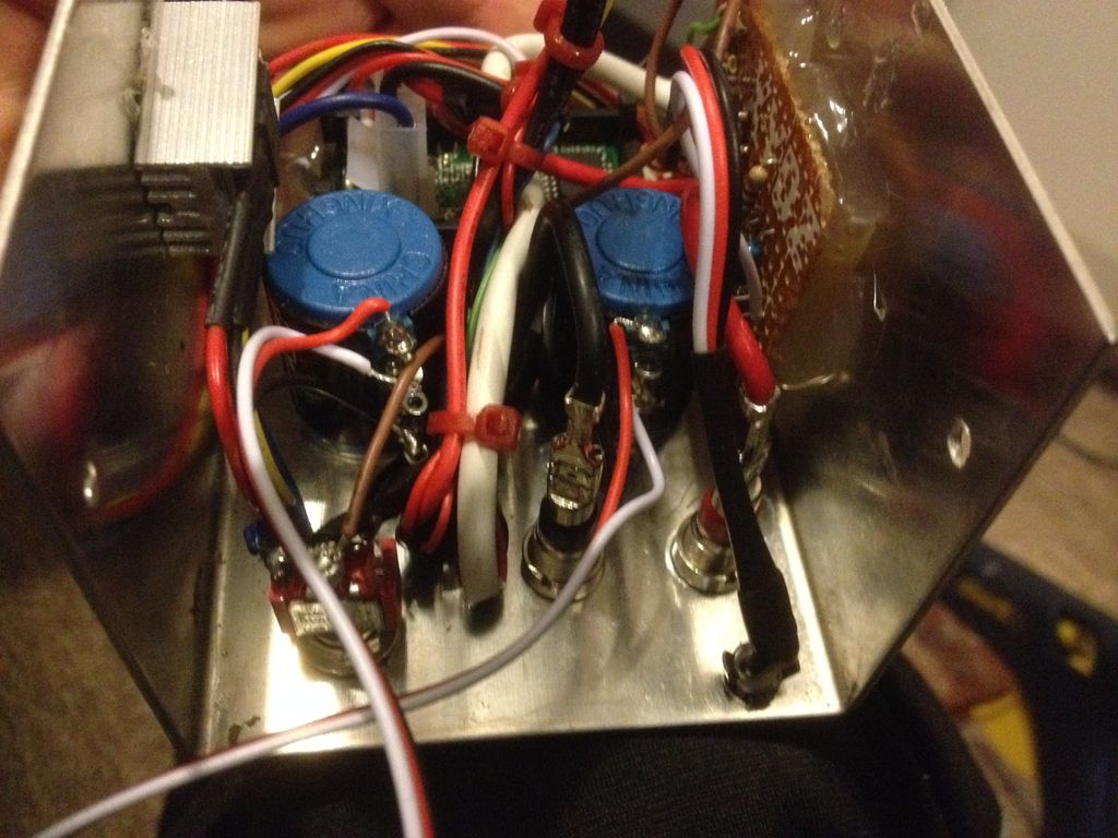

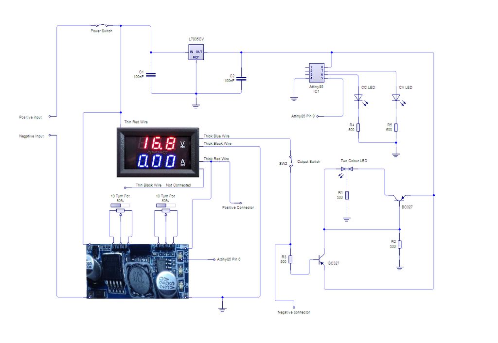

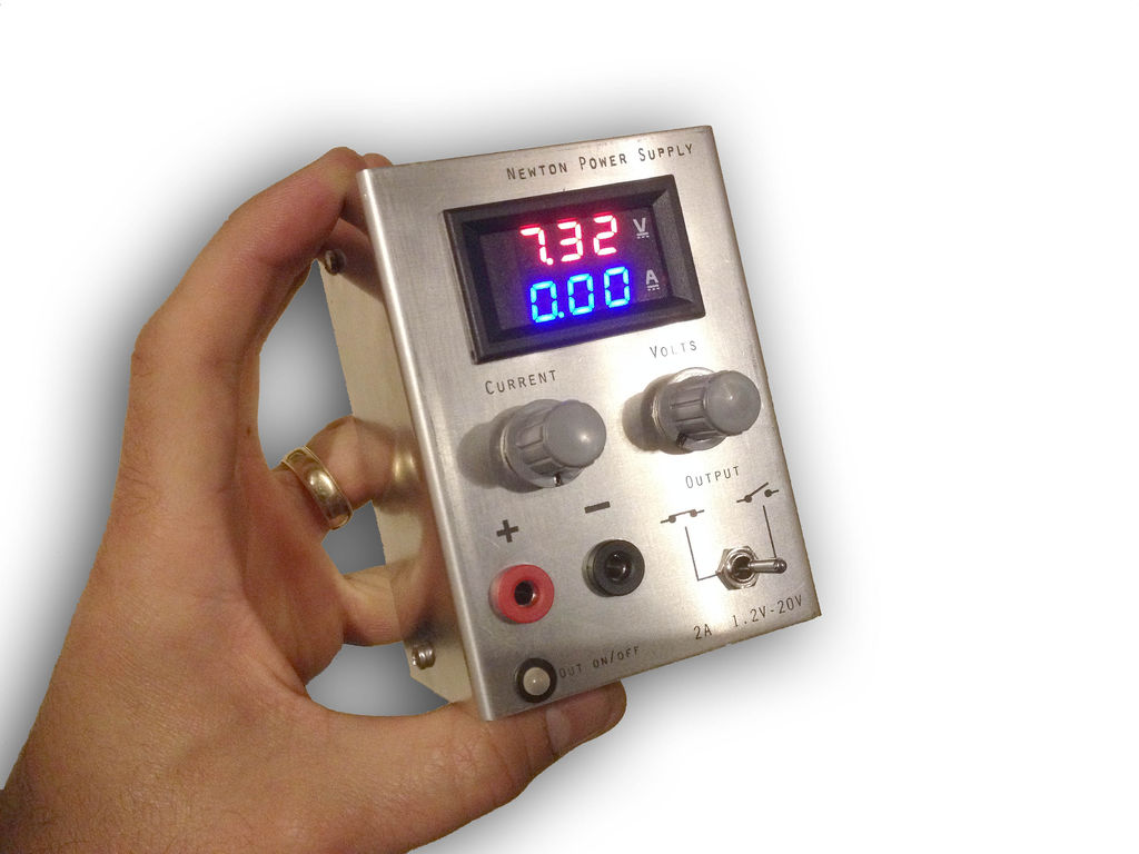

    Oto projekt niewielkiego zasilacza, który autor wykonał jakiś czas temu. Zasilacz został zbudowany w oparciu o tani układ sterowanego regulatora napięcia LM2596S od Texas Instruments, o maksymalnym natężeniu prądu 3A i napięciu w zakresie 1,2-37V. Autor niestety nie zaprojektował płytki samodzielnie i skorzystał z gotowego modułu regulatora napięcia. Autor mimo wszystko ograniczył maksymalne natężenie prądu do 2A. Zasilacz umożliwia regulację ograniczenia prądowego do 2A. Niestety na stronie nie ma zbyt wielu bardziej użytecznych informacji na temat maksymalnego napięcia i mocy, więc możemy się tylko domyślać, że jego parametry są zbliżone do prezentowanych przez producenta modułu.

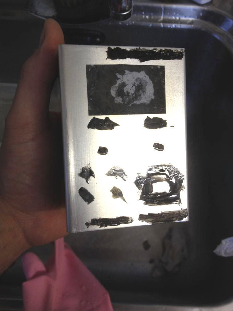

    Całość zamknięta jest w poręcznej aluminiowej obudowie z wytrawionymi oznaczeniami. Wartości napięcia i ograniczenia prądowego prezentowane są na niewielkim wyświetlaczu miernika napięcia i prądu (również gotowego modułu). Pomimo, że wnętrze tego zasilacza nie zachwyca, to jednak zamknięcie całości wraz z dodatkowymi elementami rozmieszczonymi na płytce uniwersalnej w zgrabnej, starannie wykonanej obudowie ratuje projekt. Estetycznie wygląda ciekawie i z pewnością wyróżnia się na tle dostępnych na rynku zasilaczy. Niewielki rozmiar czyni go bardziej przenośnym zasilaczem niż tradycyjnym "klocem biurkowym". Niemniej jednak autor poza krótką prezentacją na filmie niewiele mówi o jego parametrach, stabilności, filtrowaniu szumów z sieci itp., a to jednak w wielu wypadkach jest najważniejsze. Poza tym możemy śmiało go ocenić pozytywnie w kontekście warsztatowych gadżetów. Nie mogę dodać filmu, więc poniżej zamieszczam link do niego jak i do strony źródłowej projektu.

    Wykorzystanie mikrokontrolera tylko do sterowania dwiema diodami LED CC/CV mnie przeraża i poraża.

    Nie widzę użyteczności dla zasilacza zasilanego z zewnętrznego źródła.
    Niewielkie zwiększenie gabarytów i zastosowanie własnego zasilania poprawiłoby użyteczność urządzenia.
    Dodatkowo przynajmniej dla mnie zasilacze warsztatowe poniżej 5A są nieporozumieniem
    Tak to można traktować tylko jako gadżet/ciekawostkę.

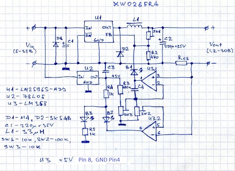

    Szkoda, że nie ma schematu sterowania ograniczeniem prądowym :(
    //edit:
    dzięki komatsu!
  • #6 14074306
    komatssu
    Poziom 29  
    Tu masz schemat tego modułu zrysowany przez jakiegoś Rosjanina (lit. "B" oznacza V):
    Niewielki ładnie wykonany zasilacz warsztatowy z LM2596S
    Link: http://www.mikrocontroller.net/topic/306915
    Można je kupić na alledrogo za ~20zł.

    Witam, mam ten sam miernik napięcia i prądu kupiony na allegro (bardzo nieprzyjemny sprzedający). Wiem, że ten miernik w zasadzie nie nadaje się do pomiaru prądów poniżej 0,5A, jak jest u kolegi z dokładnością wskazań prądu? pozdrawiam
