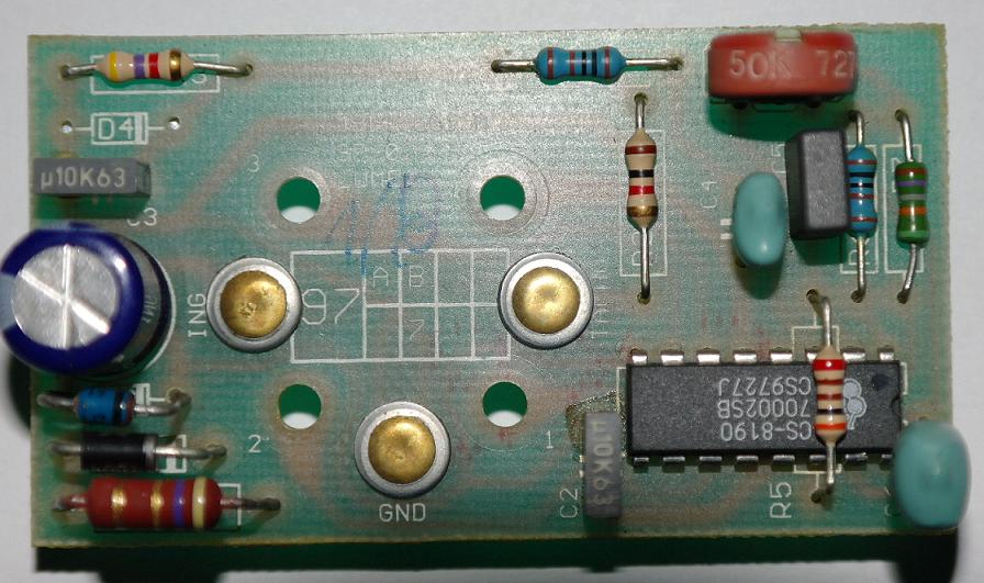

    Zgodnie z radą w wątku o 125p z tym samym silnikiem (w słabszej specyfikacji) przerobiłem obrotomierz pod sterowanie z jednej cewki zapłonowej (Oba te silniki pracują na Wasted Spark) i tam po kalibracji wszystko jest ok, wskazówka delikatnie podskakuje, ale jak się nie przyjrzeć to nie widać.
    Niestety w Polonezie Plusie, gdzie obrotomierz jest sporo dokładniejszy po dolutowaniu drugiego kondensatora do C5 chyba 4,7nF przy obrotach rzędu 900-1100 wskazówka drga o ok. 100 obrotów w obie strony co jest bardzo widoczne i irytujące...
    Pytanie brzmi... jak to ustabilizować, albo przynajmniej zdecydowanie zmniejszyć.
    Załączam zdjęcia płytki obrotomierza, oraz schemat zapożyczony z innego wątku.

    Zwiększenie pojemności C6 powinno zredukować efekt tych drgań, ale zapewne rozjadą Ci się troche wskazania, więc może być konieczna korekta C5, choć być może da się dojechać tym potencjometrem.
    Co do podłączenia bezpośrednio do ECU, to powinno się udać po usunięciu dzielnika R3, R4 i bezpośrednim podłączeniu sygnału na wejście układu (R2 zamieniasz na 10k, zostaje też C4)
    Zapoznaj się z kartą katalogową tego scalaka, masz tam komplet informacji.

    Ten C6 to u Ciebie na pewno 1uF, bo coś mi się nie wydaje? Moze jednak 100nF?
    W każdym razie dolutuj do niego kolejny 100nF i zobacz co będzie.

    Na C6 jest napisane 1uC więc domyślam się że to 1uF. Mam drugi z zapasowego obrotomierza więc dolutować ? Na tym docelowym jest inny typ kondensatora, ale przypuszczam, że to dokładnie to samo... jest na nim napisane N1.J63
    A co do C5, to jest to 4700pF czyli 4,7nF i taki też dolutowałem drugi.
    Update 22:10 - dolutowałem drugi kondensator C6 o tej samej pojemności. Drgania się zminimalizowały, może nie do końca, ale nie są już tak widoczne. Trzeci kondensator już się tam nie zmieści, no chyba, że kupię 2uF i 0,5uF... ale pytanie czy to nie będzie przesada.
    Nie wiem jak wskazania, bo wskazówka obrotomierza zapasowego była zdejmowana, więc dopiero jutro sprawdzę na obrotomierzu docelowym i napiszę co i jak.

    Zabawy z kondensatorami które nie przynosiły efektu (duży rozjazd wskazań) zakończyłem podłączeniem obrotomierza pod sterownik i działa (mimo zapewnień, że nie).
    Jednak problem polega na tym, że przy spokojnej jeździe działa bardzo dobrze, natomiast przy maksymalnie otwartej przepustnicy opada na 0...
    Zastanawiam się czy nie wlutować rezystora "podciągającego" między sygnał, a zasilanie np. 1k, 5k lub 10k Ohm. Jakieś rady?

    Cóż. Wlutowałem rezystor 5kOhm między sygnał a zasilanie i działa bez zarzutu w calutkim zakresie...
