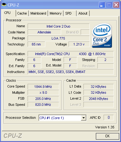

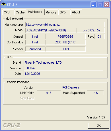

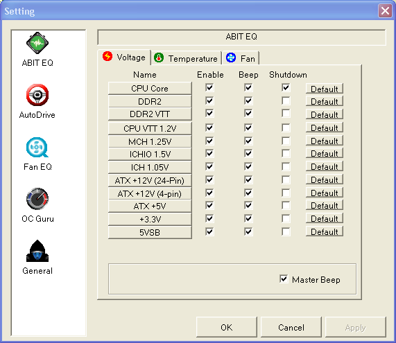

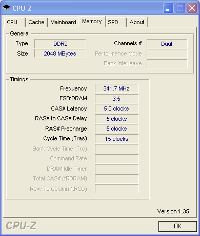

    Procesor: Intel core E4300 1.8 Ghz chłodzenie standardowe intela

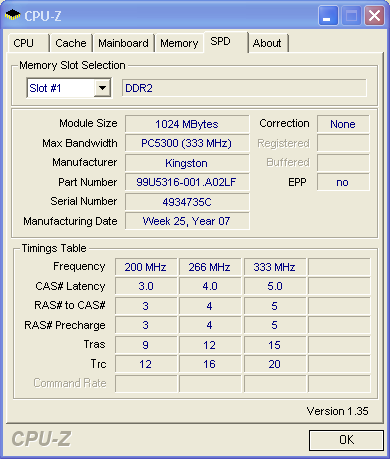

    RAM: Ram Kingston pc5300 333Mhz
    MOBO: Abit AB9/AB9PRO intel965+ICH8
    Grafika: Nvidia 7600GS
    Zasilacz: Chieftec GPS-400AA-101A 400W

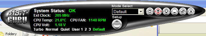

    Procesor nie przekracza 37 stopni w stresie, w spoczynku ok 21 stopni (tak podaje aplikacja).

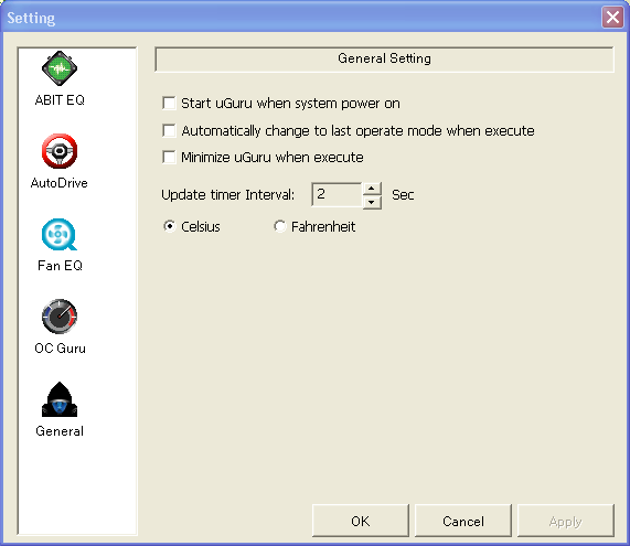

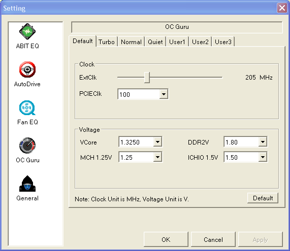

    1. Czy ten zasilacz wytrzyma OC tego procesora.
    2. Czy po OC będzie możliwe w miarę płynne granie na psx2 w Gran Turismo 4 (narazie przez procesor mam ok 30 FPS w trakcie wyścigu i odbywa się on w spowolnieniu).

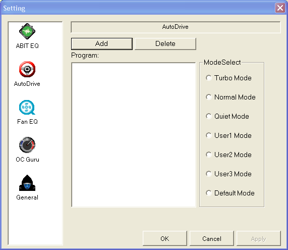

    3. Czy lepiej podkręcać procesor z biosu, czy przez aplikację dołączoną do płyty głównej (czy byłaby też możliwość, aby przełączać się między trybami pracy).
    Z tego, co widzę brakuje tu ustawień RAM.

    Zasilacz spokojnie wytrzyma o ile jest sprawny.
    Trudno powiedzieć, zalezy o jakim OC mówimy, 2.5GHz powinna zrobić dobra sztuka a może i więcej ale może być problem z chłodzeniem.
    Masz do wyboru różne tryby, turbo, quiet, normal, user ... więc pewnie byłaby taka możliwość, nie miałem nigdy do czynienia z abitem, zawsze robiłem to w BIOSie.
    Problem może też powodować grafika bo jest dosyć słaba.
  • #3 14075175
    Sebek6543210
    Czy ktoś mógłby się wypowiedzieć o podkręcaniu tą aplikacją?
